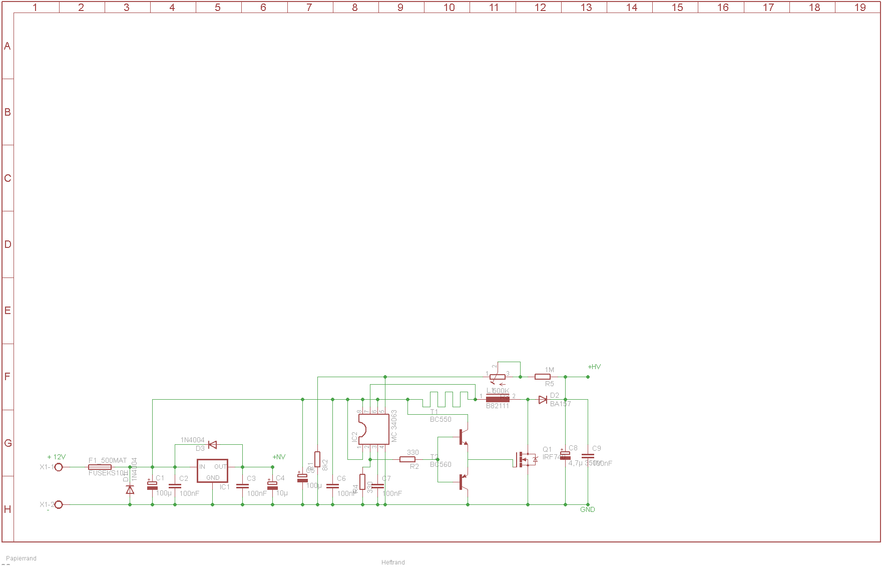

Hallo!
Ich habe ein Problem mit dem Schaltnetzteil von Stefan Kneller was ich
mir nachbauen will.
Link:
http://www.stefankneller.de/elektronik/nixieuhr/nixiebauanleitung.html
Ich habe das Netzteil zur Probe auf einem Steckbrett aufgebaut.
Funktionieren tut es aber der IRF 830 wird mehr als nur warm. Gemessen
habe ich 120 C und das OHNE Belastung.
Hat jemand schon mal das Netzteil nachgebaut und das gleiche Problem
gehabt?
Achso! Der Hinweis das wenn der FET warm wird man ne andere Spule holen
soll habe ich auch schon getestet. Das gleiche Ergebnis.

Es gibt erkennbar mehrere Varianten, MOSFETs zu zeichnen. Meist wird das
Gate nahe dem Source angeordnet. Aber nicht immer, wie man hier sieht.
Wie herum ist er bei dir, d.h. wo Source wo Drain?
von Olaf (Gast)
Send pix, babe.
Warm werden koennte der FET in der tat wenn die Spule falsch ist.
Allerdings wird nach meinen Erfahrungen dann zuerst die Spule sehr warm.
Es ist aber sehr wichtig das der FET auch schnell geschaltet wird. Aus
dem Grund wurden dem 34063 ja auch die beiden Transistoren
nachgeschaltet um sein Gate umladen zu koennen. Bist du sicher das du
einen ensprechend niederohmigen Anschluss vom Gate zu seiner Ansteuerung
hast?
Ausserdem baust du da eine Schaltung die fuer Steckbretter bereits
bedenklich ist.
Und ich hoffe du hast gute Kondensatoren verwendet. Sowohl am Eingang
wie am Ausgang. Auch da koennte man sich natuerlich fragen wieviel von
einem kleinen ESR noch uebrig bleibt wenn der Kondensator ueber ein
Steckbrett angebunden ist. .-)
Olaf
von Jens G. (jensig)
Steckbrett ist immer schlecht wegen der langen Strippen. Es können sich
gedämpfte Schwingungen bilden, die den Mosfet z.T. in den linearen
Arbeitsbereich treiben könnten (hohe Verlustleistung).
Ansonsten: kann es sein, daß die Regelung gar nicht regelt? Wie ist denn
die Ausgangsspannung. Könnte schließlich sein, daß die Schaltung mit
einem Verhältnis 1:1 taktet, so daß der Mosfet ständig die Spule voll
flutet, auch wenn nicht nötig. Dann müsste aber die Ausgangsspannung zu
hoch sein.
Allerdings ist der Mosfet für die anvisierte Leistung von bis zu 4W
ohnehin schon fast unterdimensioniert, denn 4W (sagen wir mal 5W wegen
der einfacheren Rechnung) bei 5V bedeutet 1A. Der Mosfet wird max. bis
1:1 getaktet, also müssen in den 50% der Taktzeit 2A fließen. Der Mosfet
hat Rdson=1,5Ohm  - bei 2A ergibt das dann schon eine ordentliche
Heizung, und der Wirkungsgrad geht in den Keller. Von daher kann ich
diese Schaltung mit diesem Mosfet gar nicht nachvolziehen.
von Christian B. (chris001)
Hallo!
Ich habe mir diese Spule hier 330 µH 1,4 A:
Link:
http://www.kessler-electronic.de/Index.asp?ID=0FF7F1DE31024ADAA7CAFB7D1E490B7D
Im Elektronikversand bestellt.
Habe dann noch eine aus meiner Elektroniksammelkiste getestet. Da weiß
ich jetzt die Werte nicht.
Angeschlossen habe ich wie nachstehend aufgelistet:
Gate Pin1 = zwischen die Transistoren T3 T4
Drain Pin2 = zwichen Spule und Diode
Source Pin3 = GND
Pinbelegung des FETs aus Datasheet:
http://www.datasheetcatalog.org/datasheet/philips/IRF830.pdf
Der Aufbau ist ja nur zu Testzwecken so aufgebaut. Ich Teste gerne ne
Schaltung bevor ich mir die Arbeit mache ein Layout zu entwickel und
eine Platine herzustellen:-)
Hallo Jens G!
Nachtrag!
Bei der ersten inbetriebnahme als der FET auch noch nicht warm wurde
hatte ich eine Pulsierende Ruhespannung von 160 bis so ca 220V. Unter
Belastung hat sich das dann  eingependelt.
Nachdem ich die Schaltung dann 5 min hab laufen lassen ging es dann mit
dem Temp. Problem los. Hab gleich den Stecker gezogen und mal die
Belastung (ein Nixieröhre auf ca. 2.5mA eingestellt) von der Schaltung
getrennt.
Ab jetzt habe ich das Temp. Problem immer! Und die Ruhespannung schnellt
beim einschalten auf ca 300V Hoch. Kondensator läd sich ganz auf. Und
fällt dann langsam ab.
Achso! Die Schaltung wird mit 12V versorgt nicht mit 5!
Steckbrettaufbau siehe oben!

von Max M. (xxl)
Bin nicht sicher, aber muss die Spule für diese Anwendung
nicht einen Luftspalt im Eisenkern haben? Eine Entstördrossel
hat das natürlich nicht. Die unterbrochne Linie im Spulensymbol
es Schaltplans deutet jedenfalls darauf hin. Kann mich aber
auch irren, daher bitte eine zweite Meinung einholen.
Das kann schon sein! Du meinst also als Ring!
Ich habe jetzt mal schnell in Eagle n Layout gemacht was ich jetzt mal
testen geh. Um den Faktor Klemmbrett auszuschliessen.
Kann noch jemand etwas genauer auf das Thema Spule eingehen?
Der FET müsste aber nach der oben stehenden Anschlussbelegung richtig
angeschlossen sein?
Welche Frequenz sollte denn nach den beiden BC Transistoren anliegen?
Schö mit Ö...
von (prx) A. K. (prx)
Die erwähnten 77A sind doch wohl die gleichen Dinger, auf die
Reichelt-Jünger auch immer wieder reinfallen. Und zeig mir mal eine
Stabkerndrossel ohne Luft"spalt". ;-)
Nope, gut sind die nicht, aber direkt katastrophal auch nicht.
von Max M. (xxl)
Bei den Entstördrosseln, ja.
Bei den Spulen für das Schaltnetzteil, nein.
Ein Ring hat nun mal keinen Luftspalt.
Ich hab mal mit Spulenkernen (Schalen und RM-Kerne)
von Siemens zu tun gehabt. So weit noch erinnerlich
gab es Typen mit und ohne Luftspalt. Die ohne Luftspalt
wurden z.B. für Übertrager(Kleinsigal-Transformatoren)
genommen und die Mit für Schaltregler. Praktisch war
das man mit einer simplen Gleichung und dem AL-Wert
des Kerns ruck-zuck die Spule berechnen konnte.
Eine BR-Spulenwickelmaschine stand mir zur Verfügung.
Wenn man eine Spule kauft, sollte man darauf achten
das die einen Luftspalt im Kern hat. Wie groß weiß
ich nicht aber die Permeabilitätszahl für Luft ist
ja eine Konstante und keine Variable. Da dürfte der
Zwischenraum zwischen den Polflächen egal sein.
Vielleicht weiß hier einer etwas solideres, dessen
Ausbildung/Erfahrung noch nicht so lange her ist.
Dann ist wohl dorch keien echte Regelung mehr vorhanden, sondern läuft
nur noch auf Hochtouren. Der C8 könnte durch überspannung gestorben
sein. Denn wenn ich es richtig verstanden habe, sollen es doch nur 200V
sein.
Das langsame Abfallen der Spannung könnte ja auch von C8 kommen, wenn
der so langsam dahinsiecht. (vielleicht wird der auch warm???).
Wechsle den mal - aber einen Schaltfesten nehmen (einer, der nicht warm
wird ;-).
von Max M. (xxl)
>Der C8 könnte durch überspannung gestorben sein.
Unwahrscheinlich, wenn sich die Gleichspannung betraglich eine Weile
nach dem Ausschalten hält dürfte C8 kaum die Ursache sein.
Ich frage mich gerade ob dem TS ein Oszilloskop zur Verfügung steht?
Dann wären mal ein paar Messungen angesagt, mit Vorsicht versteht sich.
Wenn man jetzt nur wüsste ob der Aufbau mangelfrei ist.
Wie gesagt! Ich bin eine Platine am basteln, um das Problem Steckbrett
auszuschalten.
Ein Oszilloskop habe ich leider nicht. Habe nur ein Multimeter mit dem
ich Frequenzen messen kann.
Ich stelle gleich mal das Layout oder den Schaltplan oder beides Online.
Dann könnt ihr euch das mal anschauen.
Schö mit Ö...
So! Hier die beiden Dateien!

Bis jetzt geht noch alles! Warum auch immer. Ich denke es war dann wohl
doch das Klemmbrett.
Noch ne Frage. Soll ich event. eine Temperatursicherung oder so
vorsehen, das die event. die Hochspannung abschaltet?
Schö mit Ö...
von Max M. (xxl)
Im Schaltplan fehlt ein Junction an den Emitterverbindung
der beiden bipolaren Gatetransistoren.
Wenns dir Spaß macht, aber gewöhnlich sind die Schaltungen
kurzschlussfest und erst bei einem Kurzschluss wirds gewöhnlich warm.
Im Bereich der 200V würde ich die Isolates etwas höher ansetzen und
auf Polygone verzichten wenn da die Spannung mal nicht versehentlich
überspringen soll.
