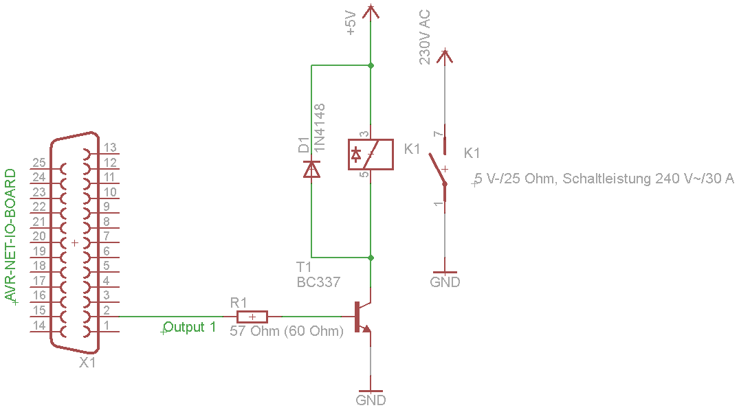

ich habe mir bei Pollin das AVR-NET-io-Board gekauft (und auf die
5V-Stromversorgung umgebaut) und möchte damit meine externe Festplatte
und den Drucker einschalten. Also d.h. ich würde gerne 230V~ schlaten.
Den Beitrag unter "230V Schalten Atmega8 - Relaiauswahl" habe ich
gelesen. Meine Frage ist, wie genau die Schaltung zum Schalten von 230V
aussehen muss.
Bzw. kann ich diese Relais von Pollin (hatte ich einfach mal
mitbestellt) dafür nutzen? - Wenn ja, wie wäre die Schaltung dafür?
Hochlast-Relais POTTER&BRUMFIELD T9AS1D12-5
5 V-/25 Ω, 1 Schließer, Schaltleistung 240 V~/30 A, für Printmontage
geeignet. Maße (BxHxT): 27x20x32 mm.
http://www.pollin.de/shop/dt/NTA2OTU2OTk-/Bauelemente/Mechanisch/Relais_Zugmagnete/Hochlast_Relais_POTTER_BRUMFIELD_T9AS1D12_5.html
Eigentlich wollte ich ursprünglich nur die "Bausatz SUB-D
Anschlussplatine" (ebenfalls von Pollin -
http://www.pollin.de/shop/dt/NDQ5OTgxOTk-/Bausaetze/Diverse/Bausatz_SUB_D_Anschlussplatine.html
) verwenden und dahinter dann eine umgebaute Steckdosenleiste, doch bin
ich jetzt etwas unsicher.
Vielleicht will ich auch später noch größere Lasten (Laserdrucker - PC -
oder Geräte >1000W) damit schalten.
Ist zumindest meine Überlegung zu dem 5-Voltnetzteil richtig:
AVR-NET-IO-Board:                               190mA
8x digi-Ausgang m. obigem Relais (8x 200mA)    1600mA
Ich brauche ein 5V-Netzteil m                  1800mA ?????
Hat jemand einen anderen (besseren) Vorschlag wie ich es vllt. sogar
strom-spar-mäßig besser hinbekomme.
Ich würde mich über Schaltungsvorschläge freuen, da ich selbe den
Wntwurf von Schaltungen kaum beherrsche....
Danke schon mal
Gruß Gerald

Erstmal habe ich mich oben verschrieben:
Die Relais brauchen einzelne bei 5V und 25 Ohm ja rund 20mA.
D.h. der Verbrauch der Relais liegt bei 8x20mA also 160mA.
Macht mit NET-IO-Board 190mA + 160maA === 350mA.
Weiter, wenn ich mich jetzt erstaml für meine oben genannten Relais
entscheiden würde, wäre die Schaltung (und der BASIS-Widerstand)
korrekt?
Also muss an die Basis des BC337 rund 57Ohm, also sagen wir 60Ohm?
Natürlich bräuchte ich die Schaltung 8mal, da das AVR-NET-IO-Board ja
auch digitale Ausgänge hat und ich diese Schalten will.
Irgendwelche Einwände?

von holger (Gast)
Wenn es wirklich 25 Ohm sind dann brauchen die 200mA.
Wenn es 250 Ohm sind brauchen sie 20mA.
von Gerald H. (gerald_h)
Also, ja.. jetzt geht's aber los. Jetzt korigiere ich mich noch falsch!
Es sind 25 Ohm! - Also doch 200mA!
von Axel R. (axelroro)
zum Stromsparen bietet sich eine Ansteuerung über PWM an, d.h. erstmal
100% zum sicher durchschalten, und dann mit Haltestrom, z.B. 50% weiter
halten.
Bei 8 Relais würde sich auch ein IC ULN2803a mit 8
Darlingtontransistoren anbieten, welches direkt an die uC Pin's geht,
500mA pro Anschluss schafft und auch gleich eine Freilaufdiode drin hat.
Gibts bei Reichelt für ein paar Cent.
Die Ansteuerung über PWM lässt sich durch ein zwischengeschaltetes
74HC573n IC über einen PWM Pin für alle Relais umsetzen.
Siehe z.B. Schaltung hier:
http://www.freebus.org/index.php/hardware-mainmenu-36/fb-applikationsboards-mainmenu-73/8-fach-relais-aktor-mainmenu-74
Grüsse
Axel
Also wie das K8IO von Pollin
http://www.pollin.de/shop/dt/NzcyOTgyOTk-/Bausaetze/Diverse/Bausatz_PC_Relaiskarte_K8IO.html
bzw. der Screenshot im Anhang.
Also was ich bei dem Schaltplan nicht ganz verstehe:
_wieso ist nochmals ein Diode D1 (1N4936) an der Spule vorhanden (ich
dachte, die wären im ULN2803A integriert)?
_wie berechne ich die Widerstände (Pull-up?) zwischen uC-Ausgang und
ULN2803A? - In meinem Fall brauche ich 200mA bei 5V an der Spule.
Ich möchte das Ganze einfach verstehen... es hilft mir nichts, wenn ich
nur eine Schaltung nachbaue...
Soll nicht heißen, dass ich über den Tipp mit der Schaltung zum PWM
nicht dankbar bin!

von gerd (Gast)
zu 1.) Rein von den Daten (und dem Layout der Platine) sollten die
Relais schon 230V schalten können. Ob die Schraubklemmen und die
Leitbahnen aber dicken Dauerstrom mitmachen steht auf einem anderen
Blatt! Aber prinzipiell geht es imho.
zu 2.) Nach Schaltplan sieht es mir so aus, als wenn man via Jumper die
Relaisplatine auch über das NET-IO versorgen könnte. Also, keine
separate Versorgung notwendig!
zu 3.) LEDs etc. müssen ja nicht von dir bestückt werden, wenn du sie
nicht benötigst?! So, whats the matter?
Nur dein letzter Satz ist in meinen Augen ein richtiges Argument und das
kann ich sogar nachvollziehen und finde ich löblich! ;)
Nix für ungut!
- gerd
von gerd (Gast)
Pollin scheint die Freilaufdioden zusätzlich vorgesehen zu haben - was
ich garnicht so schlecht finde, da die Dioden auch in die Nähe der
Spulen gehören, damit die Transienten nciht über die halbe Leiterkarte
bügeln (EMV).
Die einzigen Pullups, die ich auf dem Board erkennen kann, sind R19-R23
(10k) - die werden nicht berechnet. Es handelt sich um
"Über-den-Daumen"-Standard-Werte, da diese Widerstände keinen anderen
Nutzen haben, als die Signalleitungen auf einen definierten Pegel zu
ziehen, wenn der µC seine Ausgänge hochohmig hat (Reset o.ä).
Die Widerstände zu dem ULN, die du meinst, sind nur zur Strombegrenzung
da (Angst-Widerstände), um die Ausgänge des µC vor zu dicken Strömen zu
bewahren. Der ULN schaltet lediglich die Relais bei Ansteuerung nach
Masse.
- gerd

von gerd (Gast)
Ergänzung:
Den 7805  sowie die Dioden D2,D3,D4 und D6 (=Brückengleichrichter) und
die Kondensatoren C1-C4 (als "Netzteil" auf der Platine deklariert)
musst du nicht bestücken, wenn du das Relaisboard ausschliesslich
fremdspeisen möchtest (Jumper gesetzt). Und die LEDs samt
Vorwiderständen sind auch nicht zwingend und können weggelassen werden.
Noch eine Anmerkung: Das Hantieren an 230V ist lebensgefährlich und wenn
du kaum bis garkeine Erfahrung bzw. auch keine Ausbildung im Bereich der
E-Technik hast (worauf man aus deinen Posts schliessen kann), dann bleib
bitte aus dem Bereich der Netzspannung erstmal raus. Es bringt nichts,
wenn deine ersten Erfahrungen gleich durch einen elektrischen Schlag im
Krankenhaus enden. -> Kein Oberlehrerabsatz - lediglich ein gut
gemeinter Rat!
> bügeln (EMV).
Okay, das hatte ich auch mal gelesen... ist jetzt klar...
Okay, ... gibt es dazu eine "Über-den-Daumen"-Standard-Werte-Tabelle
(Artikel/Link)?
> Masse.
D.h. die hängen nicht mit den 12V (von Pollin vorgesehen) oder 5V (in
meinem Fall) zusammen....
Bis auf den Jumper (siehe oben) klar!
Aber aus meiner Sicht an CD+ des ULN kommen dann meine 5V-Versorgung
(nicht über den Jumper bezogen). Richtig?

Gerald H. schrieb:
> Okay, also könnte ich anstelle die Relais direkt auf das Board zulöten
> and diese Stellen die Anschlussklemmen löten und die Relais mittels
> einer besseren Verdrahtung "für 230V" auslegen. Korrekt?
THEORETISCH, ja! Aber praktisch, bitte nicht. Wie ich in meinem
Ergänzungspost schon geschrieben habe: Das mit der Netzspannung kann
auch gerne mal gründlich in die Hose gehen. Selbst wenn du dir beim
Basteln keinen 'abholst, so kann es später passieren, dass die Bude
lichterloh brennt. Und das muss doch nicht sein, oder? :)
Gerald H. schrieb:
> Okay, laut dem PDF bei Pollin ist die 5V-Versorgung eher anders herum
> gedacht!
> Pollin: "Mit dem Jumper JP1 können Sie einstellen, ob externe, über die
> 25-pol. Sub-D-Buchsenleiste an der PC-Relaiskarte angeschlossene
> Module, mit einer Versorgungs-spannung von 5V- versorgt werden sollen."
Ja, Pollin denkt viel hin und her... aber diese Fremdversorgung
funktioniert in diesem Fall in beide Richtungen. D.h. an dem Pin, an dem
das Relais-Board 5V rausgeben könnte, kann das NET-IO auch einspeisen
(vgl. die beiden Schaltpläne - auf beiden Seite ist dort +5V (Pin15)
aufgelegt). Du kannst also ENTWEDER die Relaiskarte mit dem NET-IO
versorgen ODER (wenn du das "Netzteil" doch bestücken solltest) mit der
Relaisplatine das NET-IO versorgen. ABER: Niemals solltest du beide an
eine ext. Versorgungspannung hängen - dann zersemmelt es zumindest die
Regler.

von gerd (Gast)
> (Artikel/Link)?
http://www.elektronik-kompendium.de/public/schaerer/pullr.htm
Sie hängen mit den 5V schon in soweit zusammen, als das sie einen Strom
begrenzen sollen im Fehlerfall. Sie müssen aber nicht extra berechnet
werden. Auch so eine "Über-den-Daumen-aus-Erfahrung"-Geschichte.
Hm.. ich habe das Datenblatt gerade nciht vor Augen, aber ich meine
gelesen zu haben, dass die Relais auch bei 5V schon anziehen können
(bitte nachprüfen), indem Fall geht das. Dann kann die Versorgung auch
"über den Jumper" kommen. Ggf. müsste noch eine Brücke auf den
12V-Kreis. Das müsste man aber wie gesagt mal ausprobieren.
Hallo Gerald
siehe zum Vorteil PWM unten:
> halten.
>>Also das mit dem PWM verstehe ich nicht ganz. Kannst du mir mal den
>>Vorteil erklären?
>>Bzw. wie funktioniert das ganze mit dem PWM (vllt auch mal ein
>>Rechenbespiel, wenn nicht zu viel verlangt ist).
Ein Relais benötigt zum Schalten eine Spannung x, sagen wir mal 24V bei
einem 24V-Relais (oder eben 5V). Nachdem das Relais umgeschaltet hat,
benötigt es zum sicheren Halten jedoch nur noch z.B. 12V. Steht
üblicherweise im Datenblatt des Relais. Wo aber nun die 12V herzaubern
... Hier kommt nun die PWM ins Spiel - wir takten das Relais einfach mit
z.B. 1kHz schnell ein und aus, wobei das Verhältnis der Ein-Zeit und der
Aus-Zeit der prozentualen (mittleren) Spannung entspricht. In der
Aus-Zeit fliesst die in der Spule gespeicherte Energie durch die
Freilaufdiode zurück.
In der von mir verlinkten Schaltung ist das nun so gelöst, dass ein PWM
Pin des uC auf das 78HC573n IC geht (Pin 1), und dort alle angelegten
Pegel im PWM Takt umschaltet.
Rechnen muss man da nicht viel - PWM 60% ein/40% aus sorgt eben für 60%
der ursprünglichen Spannung - im Mittel über die Zeit eben.
Zu...
>>http://www.pollin.de/shop/dt/NzcyOTgyOTk-/Bausaetz...
Ja, oder eben die Schaltung, welche ich verlinkt habe. Die ist besser.
Stell Dir einfach an dem Stecker im Schaltplan einen Port des uC vor + 1
PWM.
Unnötig, schadet aber auch nichts. Das ULN2803a ist ja genau für den
Zweck gemacht. Gert hat natürlich recht, ist günstiger nahe am Relais,
aber ich glaube nicht, dass dies EMV technisch eine Rolle spielt. Da ist
der Ein-/Aus-Funke auf der Leistungsseite des Relais viel heftiger -
wofür es aber auch wieder Lösungen gibt (Varistor oder Snubber).
(Pollin hat das Relaisbord ja für den Printerausgang am PC gedacht,
vermutlich sind die Widerstände zur Sicherheit, da dieser üblicherweise
weniger belastbar ist als der AVR).
Unnötig, die sind schon im ULN2803A mit drin - schaue mal ins
Datenblatt. Ist TTL kompatibel - einfach ran an die uC Ausgänge. Ist vom
Layout auch so, dass die 8 Eingänge auf die 8 Ausgänge eines Ports des
uC passen (wenn man nicht auch noch das 74HC573 dazwischenschaltet).

von eProfi (Gast)
> Autor: gerd (Gast)    Datum: 15.03.2010 16:06
> was ich garnicht so schlecht finde, da die Dioden auch in die Nähe
> der Spulen gehören, damit die Transienten nicht über die halbe
> Leiterkarte bügeln (EMV).
Tut mir leid, aber Gerd hat in diesem Fall nicht recht, denn:
Durch die an der Spule liegende Diode fällt der Strom in der Zuleitung
plötzlich ab --> EMV. Richtig ist, die Diode möglichst nahe am
Transistor zu plazieren, damit durch die Zuleitung ein möglichst
konstanter Strom fließt.
Spielt hier zwar keine so große Rolle, aber bei höheren Strömen schon!
von Helge T. (htefs)
Mal ein Wort zur Sicherheit, weil das hier im Thread irgendwie fehlt:
Wenn man bei 230V nicht sicherstellen kann, was man schaltet (Nullleiter
oder Phase), dann sollte man immer beide Leitungen zu- oder abschalten!
Selbst wenn auf der Pollin-Karte die Relais also 230V schalten könnten,
sollte man diese Karte bei einer "losen" Installation (Stecker in der
Steckdose) nicht verwenden. Nur wenn die Installation fix ist
(Relaiskarte fest am Stromnetz angeschlossen) und man so sicherstellen
kann, dass immer die Phase weggeschaltet wird, dann könnte man auch mit
einem einfachen Relais mit einem Schaltkontakt auskommen. Allerdings ist
auch in diesem Fall fraglich, ob die Sicherheitsanforderungen an die
Leiterplatte bzw. das Design selbiger (Leiterbahnabstand,
Kriechstrecken) für 230V eingehalten werden.
