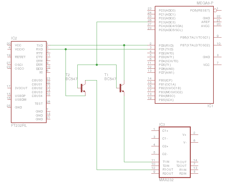

ich möchte gerne die uart signale des ft232 aufteilen.
der atmega soll steuern ob die signale zum/vom max232 weitergegeben
werden oder nicht.
falls der die signale über den max232 gehen sollen sind die tx und rx
vom atmega tristate.
ist das so möglich?

>ist das so möglich?
Nein. Leg die RxD vom MAX und FT232 einfach zusammen.
Dürfte Wurst sein ob beide gleichzeitig ein Signal am Eingang sehen.
Bei TxD knallt es dann. Da musst du mit Multiplexer oder
Analogschalter umschalten.
Ach quatsch. Leg TxD und T1IN einfach zusammen.
Du musst die RxD und TxD am Mega8 tauschen.
TxD ist da Ausgang und RxD Eingang.

Nimm statt dem MAX232 einen MAX242, bei dem sind die Receiver-Ausgänge
Tristate, d.h. du kannst sie über den zusätzlichen Enable-Pin
abschalten, so dass es in der Richtung zu keiner Buskollision kommt.
