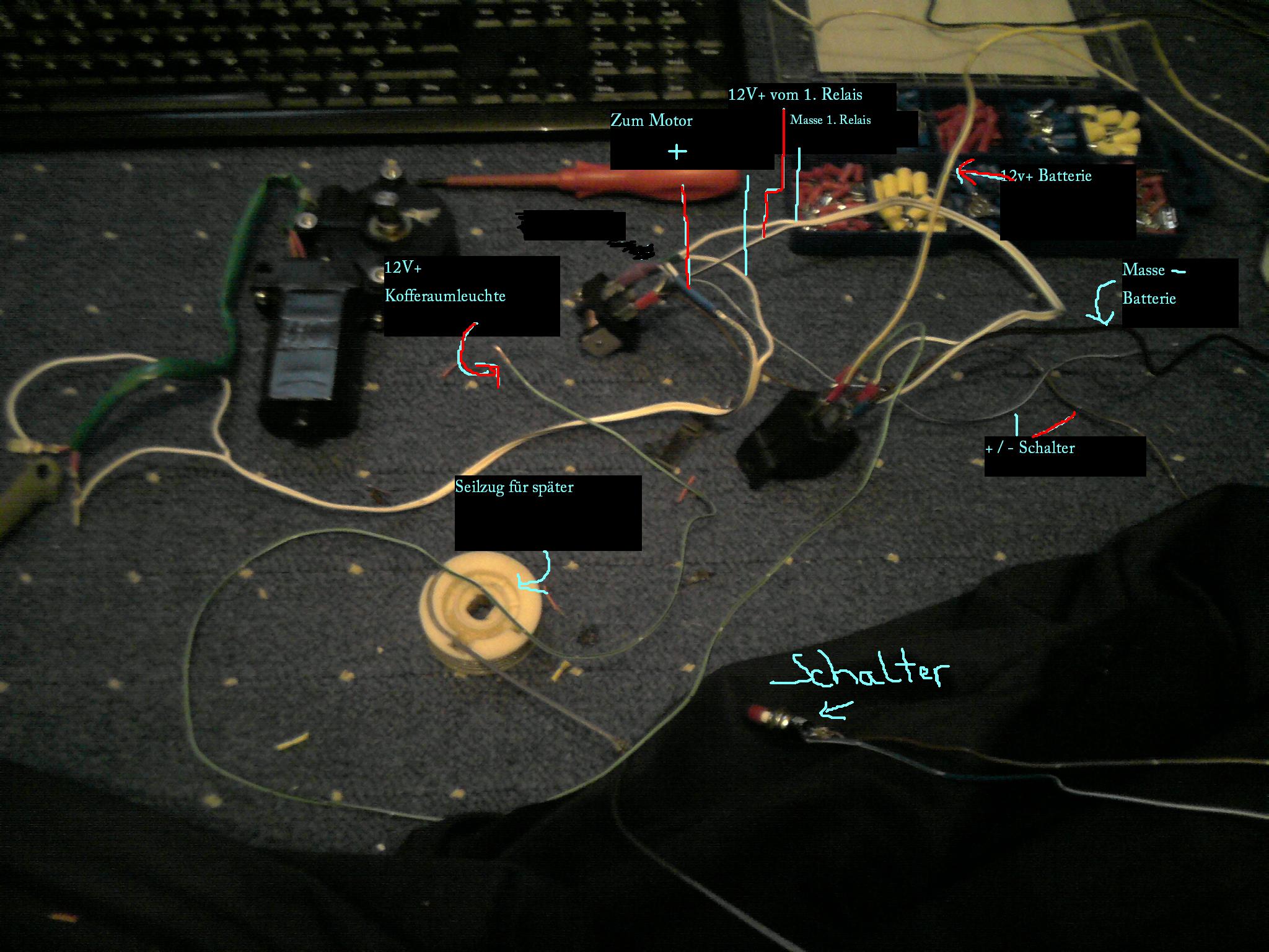

Hallo liebe Community,
ich bin derzeit an einem Umbauprojekt für mein Auto und komme mit meinen
Elektrischen kenntnisen niht mehr weiter. (Bin kein Elektriker nur
hobbymäßig mal hier mal da)
Es geht hierbei um eine Schaltung für die Heckklappe, die bei bestätigen
eines Schalters (Impuls) der Motor angetrieben werden soll und wenn die
Kofferaumleuchte aus geht (Heckklappe zu) sollte der Stromkreis
unterbrochen werden bzw aus > Ruhestellung gehen.
Das kennen die meisten wohl von den neueren Modellen von Audi, Merces
Bmw ect. per knofdruck fährt der Motor dann die heckklppe ein ;)
Im anhang  hab ich meinen derzeitigen fortschritt mit einem einfachen
Relai. Es würde soweit ja funktionieren, nur ich bräuchte eine art
Schalter, der beim Impulsgeben die Leitung solang beibehält, bis die
Spannung abfällt.
Sprich, ich will die Kofferaumleuchte als Kontrollspannung hernehmen,
damit die Relais wissen, wann in Ruhestellung gegangen werden soll.
Wenn es solch eine Schaltung nicht gibt, hätte ich Bistabiles relai in
aussicht, wiedderum müsste ich aber einen 2. Schalter o.ä. dranbauen,
der beim Kofferaumschließen drankommt und aber nur ein Impuls an das Bi
relais gibt, wo oder wie heißen diese Druckknöpfe die nur einen Impuls
geben, oder wie kann ich einen einfachen schalter so anbinden, dass mir
das Birelais nicht durchbrennt.
gehandelt wird hier mit 12V, wie viel Ampere der Motor zieht, weiß ich
grad nich hab keinen Multimeter zur verfügung, aber es geht mir erstmal
nur um die Schaltung, dass Sie solange läuft bis der Stromkreis von der
Kofferaumleucthe unterbrochen wird.
Soviel von mir :)
Wenn ich irgendetwas aufgeführt hab bittei ch um Verzeichung, bin neu
hier
und joah.. hoffe mal ihr könnt mir ein wenig weiterhelfen.
mfg
Gkiokan

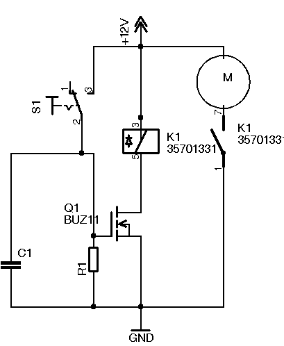

von Sciherlich (Gast)
Siehe Anhang...
- Wenn Deckel offen, ist Türkontakt durchgeschaltet.
- Wenn  Gkiokan  Taster drückt, zieht das Relais K1 an und betätigt
seinen Kontakt.
- Relais K1 wird nun durch seinen Eigenen Kontakt mit Klemme 30 (+)
versorgt.
 (siehe Brücke)
- Gleichzeitig wird der Motor über den Schliesser mit Klemme 30
versorgt.
- Der sich nun bewegende Deckel betätigt den Türkontakt in (hoffentlich)
der Endlage.
- Nun liegt an beiden Spulenenden des Relais + da der Türkontakt nicht
mehr auf Masse zieht.
- Das Relais fällt ab und hat somit auch keine Selbsthaltung mehr.
- Bei betätigung des Tasters (Deckel geschlossen) fliesstkein Strom
durch die Relaisspule somit kein einschalten des Motor
Komm ja nicht auf die Idee die Motormasse über den Türkontakt zu
legen....

von Max M. (xxl)
>Wie kann man solch ein Relai überhaupt anschließen, dass es sich selbst
>halten kann, wie du sagtest?
Shit, jetzt war wieder einer schneller. So macht das keinen Spaß
wenn man nicht erkennen kann ob jemand an einer Lösung arbeitet.
Die Relaisspule hat gewöhnlich einen + und einen -Anschluss.
Relais haben außerdem schließende Kontakte und/oder öffnende
Kontakte(grundsätzlichen von dem stromlosen Zustand der Spule
aus betrachtet) oder einen Umschalter, also Schließer und Öffner).
Schließe + über den Schließerkontakt eines TASTERS an den +
Anschluß der Relaisspule. Parallel zum Taster schließt du +
über den Schließerkontakt an die Spule des Relais an.
(wie in der Skizze weiter oben).
Funktion: Betätigst du den Taster kurz, wird die Spule
erregt und schließt den Schließerkontakt des Relais.
Sobald das passiert ist und kein Strom mehr über den
Taster fließt(losgelassen), fließt der + Strom über
den Relaiskontakt und das Relais bleibt eingeschaltet.
Damit das Relais aber auch wieder abgeschaltet werden kann,
kannste den geschalteten Lampendraht nutzen der dann für den - Anschluß
der Relaisspule ist. Geht die Lampe aus, fällt auch das Relais ab
und er Motor schaltet ab. Der Motor wird ja über den gleichen
Schließerkontakt gesteuert. Um den Motor überhaupt Strommäßig
betreiben zu können benötigst du ein Lastrelais aus dem KFZ-
Zubehör, 40Ampere oder mehr sollte es schon sein.
Beispiel:
http://cgi.ebay.de/KfZ-Relais-Schaltleistung-12V-30A-12V-30A_W0QQitemZ260522928582QQcmdZViewItemQQptZAutoteile_Zubeh%C3%B6r?hash=item3ca86069c6
Ich möchte noch betonen das die Schaltung nur für EINE Drehrichtung
funktioniert, aber vielleicht ist das ja auch so beabsichtigt.
Drehrichtungsumkehr ist auch nicht so einfach möglich weil das
Motorgehäuse gewöhnlich Massepotenzial hat.
Anmerkung: Bei so einer Konstruktion sollte man auch darauf achten
das man im Störungsfall die Mechanik irgendwie aushebeln können sollte
damit man nicht Polizeiauffällig mit einer unverschlossenen Klappe
angehalten wird und dann zur Kasse gebeten wird.
Ob das ganze von der Betriebserlaubnis zulässig ist kann ich nicht
sagen,
aber ich glaube nicht das sowas eingetragen werden kann. Problematisch
wirds nur wenn dadurch jemand geschädigt wird oder zumindest die akute
Gefahr besteht. Das muss dann jeder für sich allein entscheiden.
Daher die Anwendung meines Schaltvorschlags bitte ohne jede rückwirkende
Rechtsverpflichtung, bitte.

von Gkiokan (Gast)
Also erstmal freu ich mich dass mir Reichlich geholfen wird, dachte ich
find keine Hilfe dafür :D
Ich muss mich euch allen anschließen, mit der Skizze bzw noch die
ausführliche erleuterung von Max, läuft es Provisorisch so, wie ich es
mir eigentlich überlegt hab.
Wenn zuviel last drauf sollte, würde doch die Sicherung dann abspringen
weil das teil zuviel Ampere zieht. Der Motor zieht 4,x Ampere wenn es
ohne last dreht.
Aufmachen sollte erstmal von hand geschen, die Funktion dass die
Heckklappe auch automatisch aufmacht hatte ich mir für später überlegt.
Mir wurde beim Relaiskauf vor 2 Tagen beim Conrad auf CMOS schaltung ect
hingewiesen da es vllt einfacher wäre mit sowas. Ich blieb bei meiner
Idee, weil ich Technisch soviel erblicke, aber cmos µC ect eh seh ich
Bahnhof :D
Zur not, würde ich von der Rücksitzbank aus auch auf den Motor,
verkabelung zugreifen können, das ist nicht dsa Problem :) (erstmal
nicht :D)
Also ich hab jetzt folgendes, das Relais das ich schon hatte + mir heute
noch eins besorgt, um 12V von der Autobatterie (mit 10A gesichert) mit
der Kofferaumleuchte direkt auf den 2. Relais zu schalten (siehe plan)
Somit würde der Motor direkt 12V bekommen und nicht die Kofferaumlampe
belasten.
Motoranbringen wäre uch kein problem, wer schonmnal son motor gesehn hat
ist recht einfch handzuhaben :D Und genug NM bringt der Motor auch mit
man kanns also grad so mit den händen gegenhalten wenn es anzieht :) Die
Drehgeschwindigkeit kennt jeder, der in seinem Auto Elektrische Fenster
hat ;)
Danke für alle die geholfen haben. Wos doch sogut läuft frag ich mal
weiter :D
Wie wäre die Option von euch  machbar mit den anderen Sachen die Ihr
erwähnt habt?
Theoretisch gesehn müsste ich für das Öffnen doch nur nen Wechselrelais
verwenden der + und - beim Motor je nach anwendung erkennt und wechselt.
Also Aufmachen pol 1 + pol 2 - und beim zumachen pol 1 - und pol 2+.
mfg
Gkiokan
von Gkiokan (Gast)
So hab jetzt die Lösung soweit angeschlossen und auf dem Foto
beschriftet, sofern es mir möglich war :)
Morgen gehts dann zum Einbau.
Danke nochmals an alle
greetz
Gkiokan
von Gkiokan (Gast)
sorry bild vergessen anzuhängen :/
Schaut recht verwirrend aus, aber es geht :D

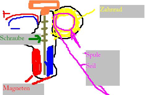

Im Anhang hab ich euch mal im Ungefähren aufgezeichnet wie der Motor
innen Systematisch aussieht. Wie gesagt, die einfachste möglichkeit wäre
wenn ich das Zahnrad statt horizontal, vertikal auf die Motorschraube
aufsetz.
(Orange eingezeichnet)
greetz
Gkiokan

hier noch ein kleiner Tipp von mir, wie du den Motor eine bestimmte Zeit
lang laufen lassen kannst.
Zur Funktion, du betätigst den Schalter kurz, wodurch der Kondensator
aufgeladen und das Gate angesteuert wird, der FET schaltet durch, das
Relais zieht an und der Motor läuft. Der Widerstand entlädt nun den
Kondensator und das Gate wodurch der FET sperrt das Relais abfällt und
der Motor wieder stoppt.
Wie lange das dauert kannst du durch die Größe des Kondensators und des
Widerstandes bestimmten. Der Kondensator ist nicht unbedingt nötig, da
das Gate selbst eine kleine Kapazität aufweist. Du brauchst dann aber
einen sehr hochohmigen Widerstand damit das Gate nicht zu schnell
entladen wird.
