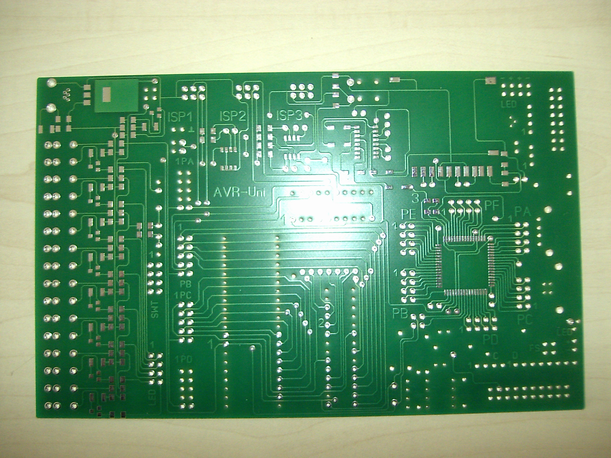

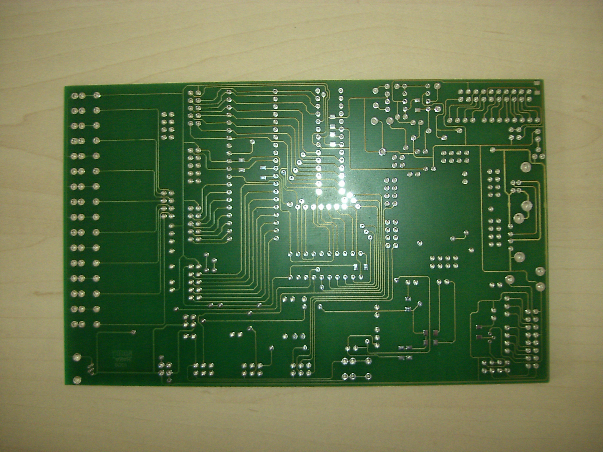

von TrippleX (Gast)
Könntest du ein Bild von den PCB machen?
Bald werde ich ein paar Eurokarten bei Haka Bestellen und ich würde
mir gerne die Qualität anschauen.
von Andi (Gast)
Kann ich machen, aber erst heute gegen abend..............
von Andi (Gast)
Layer 1
von Andi (Gast)
Layer 2
von TrippleX (Gast)
Hey,
Vielen Dank für die 2 Bilder, die qualität ( für den ersten groben Blick
kann sich wirklich sehen lassen.
Da kann ich ja ganz unbesorgt sein :)
von Andi (Gast)
Die ist wirklich gut. Das war das sogenannte Zwillingsangebot für 49
euro 2 euro-karten.

von Hans (Gast)
Löcher in den Ecken für Schrauben wären sicherlich nicht schlecht
gewesen.
