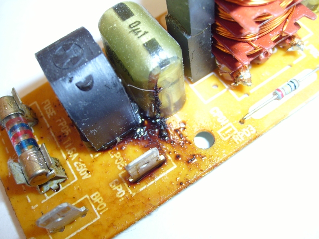

ich habe in letzer Zeit zwei negative Erfahrungen mit
Entstörkondensatoren in Geräten gemacht.
Erstmal hat der Wäschetrockner im Betrieb plötzlich laut geknallt und
die Sicherung ist rausgeflogen.
Nach dem Wiedereinschalten ging es wieder ein ppar Minuten, dann gab es
wieder einen Knall => Sicherung wieder draußen.
So ging das etwa 3 mal, danach lief der Trockner wieder einwandfrei und
ich habe die Sache nicht weiter beachtet.
Erst als ich den Trockner aus anderen Gründen geöffnet habe (ca. 2 Jahre
später), habe ich die Bescherung gesehen: Da ist ein Kondensator direkt
am Netzeingang, und dessen Gehäuse ist komplett aufgerissen und das
Innere ist angeschmort.
Das ist zwar etwas beunruhigend (es steht auch Klasse X2 auf dem
Kondensator), aber nicht so schlimm. Schließlich hat der Trockner ein
Metallgehäuse, entzünden kann sich da wenig.
Und jetzt der zweite, sehr viel schwerwiegendere Vorfall:
Am Freitag lief mein alter Fernseher (Telefunken, Baujahr ca. 1990)
erstmal noch einwandfrei. Dann fing er plötzlich an komische Geräusche
zu machen, zu qualmen und zu stinken.
Ich habe sofort die Sicherung (im Sicherungskasten) abgeschaltet und den
Feuerlöscher geholt. Der war aber glücklicherweise nicht nötig.
Da der Fernseher vorher eh schon viele Macken hatte, habe ich ihn
daraufhin ausgeschlachtet.
Dabei habe ich auch die Ursache für den Rauch und Gestank gefunden
(siehe angehängtes Foto):
Aus einem Kondensator ist ein angekohlter und extrem stinkender Matsch
ausgetreten.
Am bedenklichsten finde ich dabei, dass der Kondensator direkt am
Netzeingang ist, also noch vor dem Netzschalter!
Das heißt, auch wenn man den Fernseher korrekterweise immer am
Netzschalter ausschaltet, hätte der Kondensator jederzeit abfackeln
können!
Zum Glück lief der TV immer an einer schaltbaren Mehrfachsteckdose, die
auch immer abgeschaltet war, wenn der Fernseher nicht benutzt wurde.
Der Kondensator war übrigens ein WIMA MP3 Metallpapier-Kondensator.
In diesen Kondensatoren wird zwar nur selbstverlöschendes Material
verwendet, aber im Gerät vorhandener Staub oder "Wollmäuse" sind durch
die hohen Temperaturen vermutlich leicht zu entzünden.
Und mal ernsthaft: Wer öffnet schon seinen Fernseher, um ihn von innen
zu entstauben?
Und noch nicht mal die Sicherung am Netzeingang (1,6A träge) ist dabei
rausgeflogen!
Ist euch sowas auch schon passiert? Ich frage mich nun jedenfalls
ernsthaft, ob man Geräte mit solchen Kondensatoren überhaupt noch
unbesorgt ohne Aufsicht eingesteckt lassen kann.

Thomas schrieb:
> träge heißt ja nicht umsonst träge.
Ich schätze mal, dass auch eine flinke 1,6A Sicherung nicht
durchgebrannt wäre. Vermutlich war der Strom nämlich deutlich unter
1,6A.
1,6A bei 230V sind ja immerhin 368 Watt. So viel ist da bestimmt nicht
geflossen, da würde der Kondensator ja in 1-2s verglühen und die
Metallfolien würden einen Kurzschluss produzieren anstatt mindestens 15
Sekunden (so lange wie ich eben gebracht habe, um 2 Treppen runter zum
Sicherungskasten zu rennen, die Sicherung für diesen Raum zu suchen und
abzuschalten) vor sich hin zu schmoren.
Wenn der Kondensator einfach einen Kurzschluss produziert hätte, wäre
das ja noch eher unkritisch:
PENG, vielleicht platzt das Kondensator-Gehäuse und in wenigen
Millisekunden schaltet die Sicherung ab. Die Brandgefahr dürfte da eher
gering sein.

von MaWin (Gast)
Daß im KOndenstaor im Fehlerfall Energie umgesetzt wird,
und es stinkt und raucht, ist nicht das Problem.
Die Frage ist, ob es sich entzündet und brennt,
und das war bei allen bei mir bisher defekten Funkentstörkondensatoren
nicht der Fall.
Flammhemmmittel wirken offenbar.
Ja, daran zweifle ich auch nicht.
Das Problem ist die Temperatur, die in so einem Fall erreicht werden
kann. Ich denke mal, dass die auslaufenden Stoffe schon 300°C haben
könnten, vieleicht sogar noch mehr. Möglicherweise könnte auch der eine
oder andere Funke entstehen.
Wenn der Kondensator auf einer ebenfalls flammhemmenden Platine montiert
ist, dann ist das recht unkritisch. Ganz anders sieht das aus, wenn er
millimeterdick in Staub eingegraben ist. Und das ist wohl keine
Seltenheit.
von Andreas F. (aferber)
> Seltenheit.
Das wird aber durchaus bei der Zulassung berücksichtigt. Für den
Entflammbarkeitstest wird der Kondensator in Baumwollgaze eingewickelt,
dann werden eine Anzahl Hochspannungspulse durchgeschickt (überlagert
auf die normale Nennspannung bei 50Hz). Dabei darf die Gaze kein Feuer
fangen.
Das ist natürlich keine 100%ige Absicherung gegen alle Eventualitäten,
zeigt aber, dass da jemand bei der Erstellung der Vorschriften auch den
Fall eines jahrelang einstaubenden Kondensators zumindest im Hinterkopf
hatte.

von Thomas B. (detritus)
> können!
Dieses häufige Einschalten des Geräts über die Steckdosenleiste bedeutet
eine zusätzlichen Belastung des X-Kondensators durch die schlagartig
anliegende Spannung und resultierenden Stromspitzen. Vermutlich hat man
den Kondensator deshalb auch VOR dem Netzschalter eingebaut.

explodierte Elkos, Entstörkondensatoren, brüchige Gummikabel könnten die
Brandrisiko-Sammlung ergänzen. Leider habe ich da keine Fotos gemacht.

von Markus F. (5volt) Benutzerseite
Düsentrieb schrieb:
> die dinger halten wochen oder monate, dann explodieren sie unter
> unglaublicher rauchentwicklung und -ganz klasse- einem abartigen
> gestank, der sich trotz lüften tagelang in der wohnung hält....echt
> qualität !
> jedenfalls eine qualität, an die man sich jahrelang erinnert...
Exakt das ist mit dem WIMA aber auch passiert: Starke Rauchentwicklung
und ein Gestank, der sich im ganzen Haus ausbreitet und trotz intensivem
Lüften ca. 2 Tage lang anhielt...
Dabei hat der ja (wie gesagt) nur 10...15s lang gequalmt. Keine Ahnung
Kai Klaas schrieb:
> Es sind gerade die vielen "Selbstheilungen", die auf die Dauer für den
> Kondensator irgendwann zum Problem werden.
Ja, genau: Durch die Durchschläge (Funke mit Temperaturen von einigen
1000°C) wird das Dielektrikum chemisch gespalten. Dabei wird Kohlenstoff
frei (Kunststoff, Epoxid und Papier enthalten Kohlenstoff), der
leitfähig ist.
Siehe z.B. http://www.wima.de/DE/flammability.htm
Dagegen sind fast nur Keramik-Kondensatoren immun. Diese sind aber meist
wenig überspannungsfest (Stichwort: Transienten) und nicht
"selbstheilend". Zudem wären sie mit solchen Werten (z.B. 0,33µF/250V)
sehr teuer in der Fertigung.
Als Y-Kondensatoren sieht man sie aber recht häufig, z.B. 4,7nF mit 3kV
Nenn-Spannungsfestigkeit
Kai Klaas schrieb:
> Bei Y-Kondensatoren wird es dann schon ungemütlich.
Und der Kondensator, der in dem Wäschetrockner war und bei dem das
Gehäuse total aufgerissen ist, war sogar ein Kombi-Kondensator mit einem
großen X2 und 2 kleinen Y2-Kondensatoren.
Durch die Zerstörung des X-Kondensators könnten die Y-Kondensatoren auch
Schaden nehmen.
In einem Wäschetrockner ist das aber vergeichsweise harmlos, da die
Y-Kondensatoren gegen Erde gehen. Schlimmstenfalls fliegt also der FI
(falls vorhanden) oder die Sicherung raus.

Es werden Milliarden solcher C eingesetzt und etwas Gestank oder eine
ausgelöste Sicherung ist noch kein Brand. Sie sind doch immer in
Metallgehäuse oder in in selbstverlöschende Plastgehäuse eingebaut. Also
bitte keine Panik.
Ausreißer wird es immer geben, siehe klemmende Gaspedale (nur USA).
