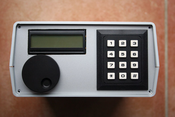

Hallo Forum!
Ich stelle mal kurz mein aktuelles Projekt vor. Ich habe euch ja schon
ein paar fragen dazu gestellt und hier ist der erste Zwischenbericht.

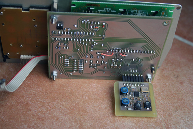

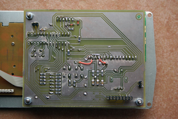

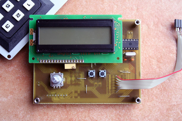

Bis jetzt besteht das ganze aus 2 Platinen. Die erste enthält das LCD
Display, einen Drehimpulsgeber, 2 Taster und den uC. Die zweite wird auf
die erste Aufgesteckt und erzeugt mir meinen Träger bzw.
Empfangsfrequenz. Die Serielle Schnittstelle ist auch herausgeführt um
die Frequenz auch über den Computer einstellen zu können.
Das ganz ist in einem Gehäuse eingebaut mit einer Tastatur um die
Frequenz eingeben zu können. Mit dem Knopf kann ich die Frequenz jeweils
um 10 Hz pro Impuls verändern. Was ich mit den beiden Tastern mache weiß
ich noch nicht.
Ich bitte um Anregungen und Eure Meinung.
Danke
Andreas
OE6RAF
Finde ich übertrieben, ich würde normalerweise 100 Hz bevorzugen,
10 Hz nur als "Feineinstellung".
Hast du im Drehgeber irgendeine Software-Beschleunigung?  Da habe
ich nämlich (für einen Signalgenerator) schon mal eine Weile damit
experimentiert, war aber nicht so ganz glücklich geworden.
p.s.: Das "D" in "LCD" steht bereits für "Display". ;-)
von Basti (Gast)
Sieht schonmal nett aus.
Was die Schrittweite des Drehgebers angeht, das is ja nur Software, also
leicht änderbar. Ich habe eher Bedenken was den mechanischen Aufbau/ EMV
angeht. AVR und LCD sollten irgendwie noch geschirmt werden. Ansonsten
könntest du ja zum test erstmal nen Elektor DRM empfänger als empfänger
einbauen....
von Winfried J. (Firma: Nisch-Aufzüge) (winne) Benutzerseite
Das siehrt mir nach hausgemachter QRM Schwelle für schwache Stationen
aus.
Also das Gegenteil von dem was der Funker sich wünscht.
Wie schnell rennt denn der AVR und wie hälst du sein tun  von RFin ff
fern.
Ich hatte einem bestehenden Empfänger einen Tastatuemulator mit RS232
spendiert. Ergebnis die 11,.... MhZ und Harmonische matschten wunderbar.
Die Tastaturemulation funktioniert gut. Nur werde ich mir was mit dem
Tiny23 und Hünerfutter einfallenlassen müssen, oder den Tiny schlafen
legen wenn ich was schwaches höhren will. Eigentlich wollte ich damit
SSB Fax und PSK Stationen vom Laptop anwählen. Aber für Dx taugt das
nicht.
