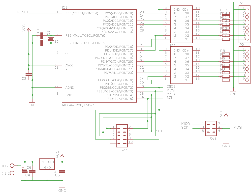

kann mal bitte jemand über das Layout schauen und mir eventuell
Verbesserungsvorschläge geben?
Die ganze Platine soll eigentlich nur 16 LEDs ansteuern...
Der 10pin Pfostenstecker soll so sein, auch wenn es etwas komisch
aussieht ;)
Viele Grüße,
   Johannes
von Falk B. (falk)
@Johannes G. (johannesg00)
Deine IC2 und IC3 haben keine Bezeichnung, ich tippe mal auf ULN2803.
Das sind aber Low Side Treiberbzw. Open Collektor Ausgänge, siehe
Ausgangsstufen Logik-ICs.
Deine LEDs müssen demnach mit VCC versorgt werden und nicht GND, wie du
an die Stecker IP1/IP2 angeschlossen hast.
Ach ja, AREF passt nicht. Das schliesst man NICHT an VCC an, sondern nur
einen 100nF gegen Masse.
MfG
Falk

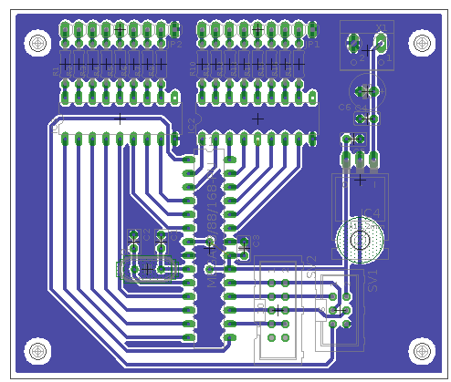

von Max M. (xxl)
16 Led?
wozu dann extra Treiber?
Das schafft der Controller doch auch so.
Die eine Leiterbahn an deinem SV1-Stecker hat wahrscheinlich
einen Kurzen weil die den einen Pad berührt.
Ein bisschen Text im Polygone hilft beim ätzen.
Wenn du den Regler festschrauben willst ist die eine Leiterbahn
etwas ungünstig. Befestigen ist aber nicht nötig.
Gewöhnlich beschaltet man die Reset-Leitung zusätzlich noch mit
einem Widerstand und einem Kondensator oder einen Taster
für kontrollierten Start.
Pads unter dem Controller kann ich nicht nachvollziehen.

von Johannes G. (Gast)
Danke für die Antworten ;)
Und, nein, das wird kein:
> aber nachdem sonst nix am atmel hängt, wird das die übliche "ui, ich
> beleuchte ein zimmer mit millionen leds"-orgie.
Sondern eine 16x8 LED Matrix... Jede LED einzeln dimmbar.. deswegen ist
es auch auf verschiedene Controller verteilt ;)
