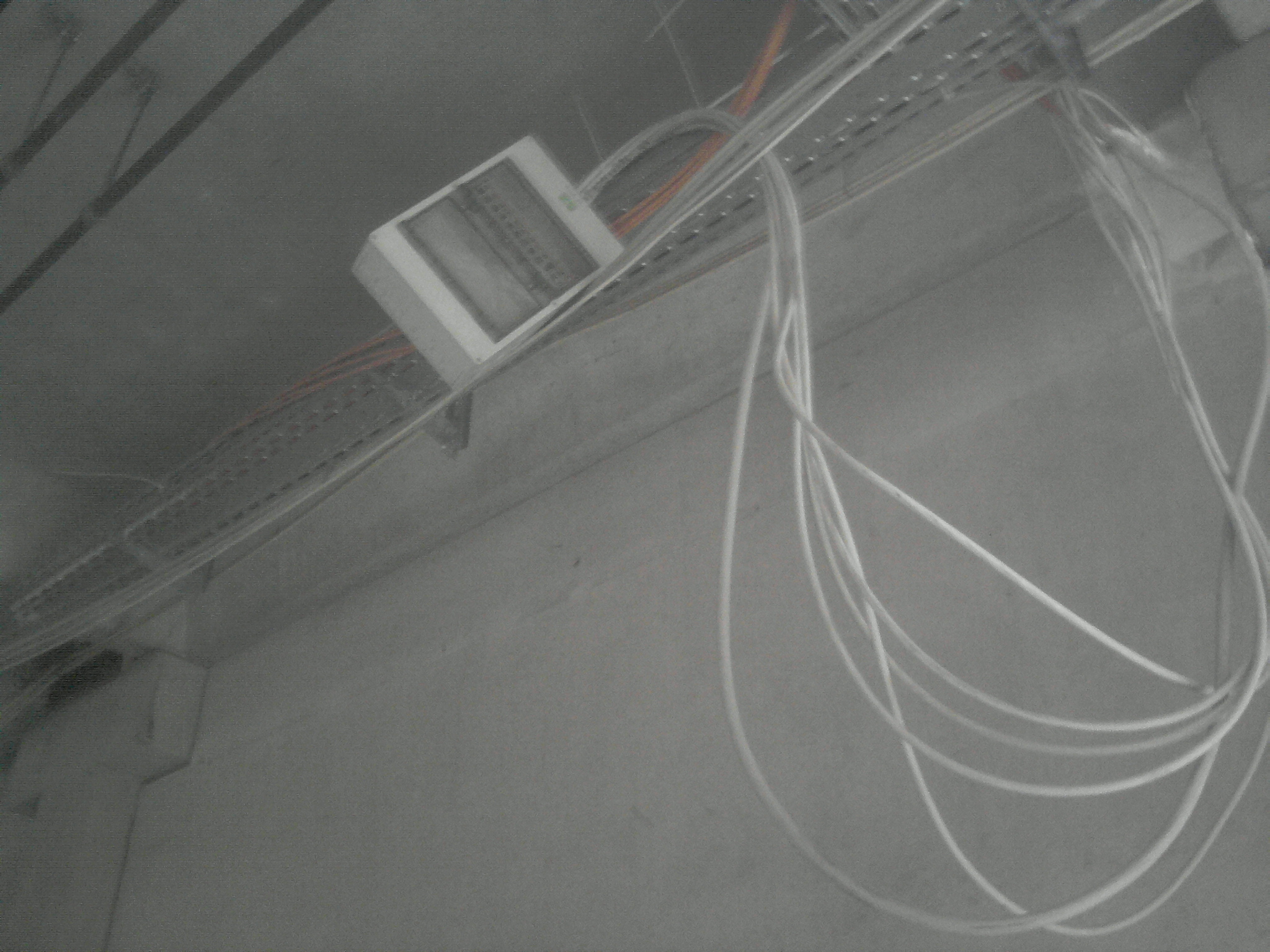

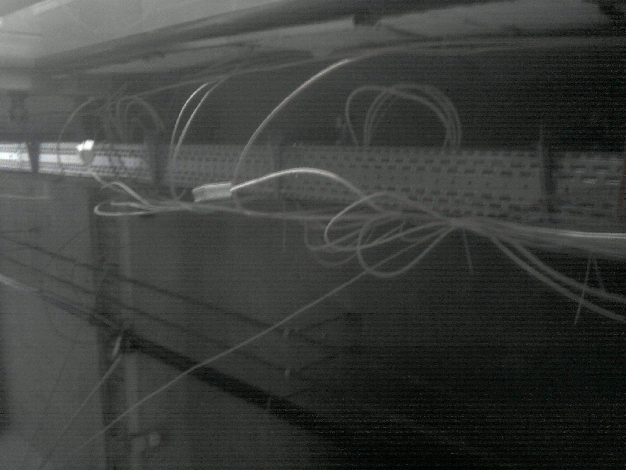

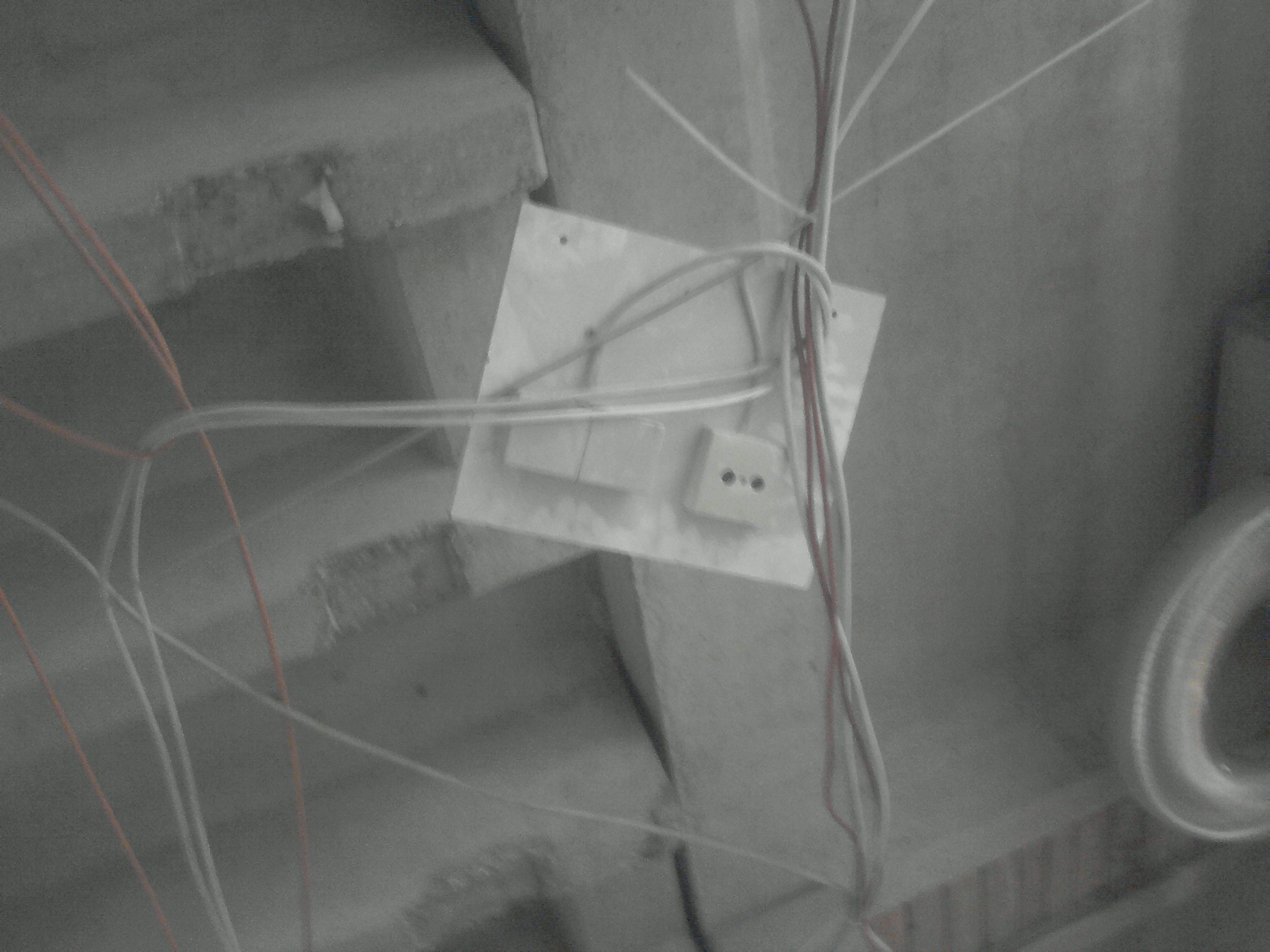

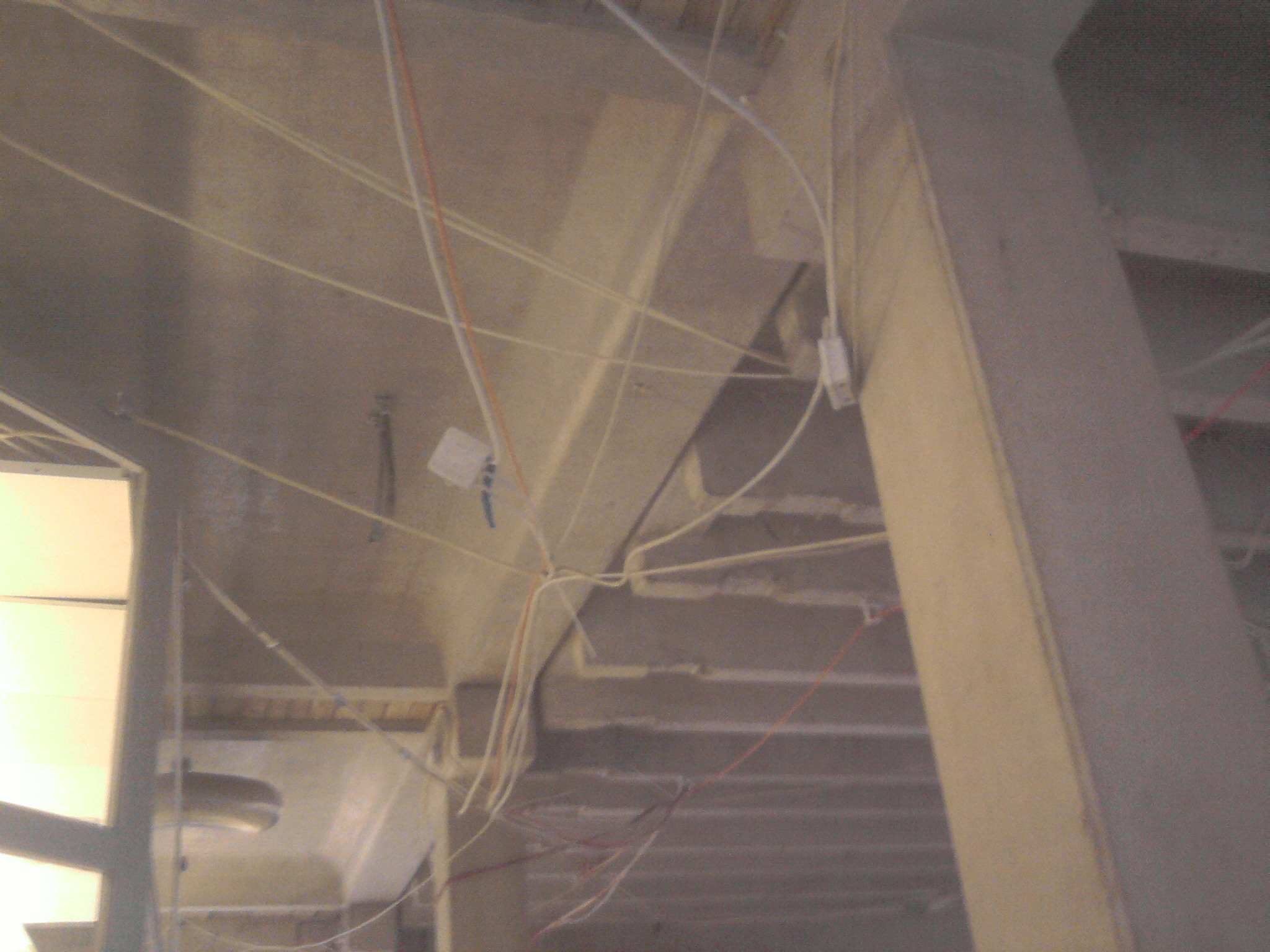

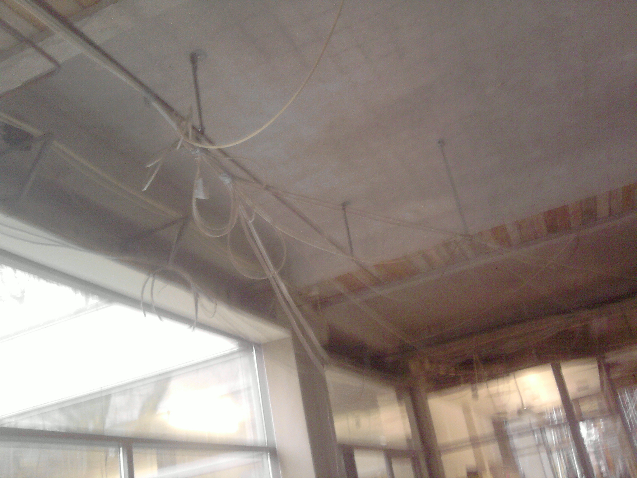

ich habe an unserer FH schreckliches Feststellen müssen als ich nach den
Semesterferien wieder in die FH gekommen bin. Da gerade umgebaut wird
wurde die abgehängte Decke entfernt.
Darunter fand ich Dinge wie frei hängende Abzweigdosen sogar ein
Sicherungskasten für den man keine Löcher bohren wollte kann man sehen,
Leitungen die andere aus Dosen herausziehen weil sie so spannen,...
Schaut euch am besten mal die Bilder an. Sorry wegen der miesen Qualität
ich hatte nur mein Handy zur Verfügung.
Da ich Elektrofachkraft bin und dieser Aufbau meiner Meinung nach grob
Fahrlässig sehr nahe kommt und ganz und gar nicht der VDE entspricht
sehe ich mich gezwungen zu Handeln. Die Frage ist nur an wen wenden?
VDE, Rektorat, Bürgermeister, Presse oder ganz woanderst?

Zuständig ist der Betreiber der Anlage - in diesem Falle die FH (deren
Träger)
Bevor Du den Schlaumeier raushängen lässt, würde ich mich eher mal
informieren, was noch nicht demontierter Altbestand, Provisorium (lässt
sich oft nicht entgehen), zur Endmontage vorbereitet (Halter in der
Fertigung), was in Betrieb und was nicht,.....
Du bist ohne irgendwelcher Kenntnisse der Baumaßnahme/Projektplanung u.
-ablauf da reingestolpert, machst ein paar Fotos, masst Dir Fachkunde
an, die Maßnahme als Ganzes beurteilen zu können, ohne ausreichend
Hintergrundwissen, wer, was, wie und warum zuständig ist? Respekt!
Der unbefestigte Sicherungskleinverteiler z.B. ist vlt. deshalb nicht
festgeschraubt, weil die geplante Vorsatzwand, der Halter/Unterbau noch
nicht erstellt ist und erst dann fest montiert werden kann - daß er hier
so lose rumhängt ist allein aufgrund dieser Momentanbetrachtung noch
kein Problem. Es könnte auch eine provisorische Inbetriebnahme aus
betrieblicher Notwendigkeit sein.

von Elektromeister (Gast)
tex schrieb:
> Willkommen in der Realität.
Das hat nix mit Realtität zu tun. Das ist Murks. Selbst wenn da vorher
abgehängte Decken waren. Das Zeug gehört in die abgehängten Kabelkanäle.
Da sind ja auch einige. Verteiler auf Holzbrettern frei unter der
Decke... eyeyey. NYM-Leitungen sind nicht zur "fliegenden" Verdrahtung
bzw. Mechanischen Belastung geeignet. Und es ist auch nicht
empfehlenswert die Teile auf der Abgehängten Decke aufliegen zu lassen.
Das Zeug is immer ein bischen in Bewegung/am Arbeiten. Da kommt schon
mal vor das ein blöd mit einem Bogen auf einer Aluschiene aufliegt und
durchscheuert. Das kommt nicht Heute und auch nicht Morgen. Aber wenn
ein paar Tausen Quadratmeter Bürofläche auf die Art verdrahtet sind,
merkst das schon in 10-20 Jahren. Und die Hütte brennt nur einmal weg.

Ich kenne die o.g. Bilder selber zu gut; zum einen aus meiner Zeit an
der FH, zum anderen aus der Zeit, wo ich selber aufm Bau mitgearbeitet
habe.
Das ist meiner Meinung nach ein zeitlich begrenzter Zustand, das ganze
wird verkabelt (wehe, man muss mal für einen Tag den Strom abschalten)
und Stück für Stück ordentlich weggepackt (die angesprochenen Kanäle
etc)
Es wurde auch schon angesprochen, dass evtl noch Material im Zulauf ist;
weiß der OP, wie lange der Zustand so schon ist? Weiß er, wann die
Elektriker angefangen haben? Weiß er, wie es unter der Decke aussieht?
Weiß er, was an Material bestellt ist? Weiß er, wann das kommt?
Der OP scheint mir so ein Kandidat zu sein á la "Ich renn dem Handwerker
mit dem Putzlappen hinterher"...
Peter schrieb:
> warum sollte ein frei hängendes Kabel oder ein schiefer Verteiler ein
> Brand auslösen? Der Strom ist die Lage ziemlich egal.
Das sind Nymleitungen, starr. Die sind für keinerlei Bewegung oder
Lasttragen (in dem Fall eigengewicht) zugelassen. Dem Strom mag die
Lage/Bewegung egal sein, dem Kupfer aber nicht. Starre Leitungen können
bei Mechanischer beanspruchung brechen oder Wiederstände bilden.
Spätestens wennst mal so ein glühendes Knäull aus der Decke holst weist
was ich meine.
> Es muss alles Isosliert sein und die Kabel müssen richtig abgesichert
> sein. Das einzigste was man sich genauer anschauen könnte ist die
> Zugentlastung der Leitungen sein.
Zugentlastung und Starre Leitung.. bei meinem Ausbilder anno dazumals
währ spätestens jetzt der "Watschenbam" umgefallen.
> Klar sieht das nicht wirklich schön aus, aber die VDE schreibt das aber
> auch nicht vor.
Sowas passiert wenn Elektroniker die VDE interpretieren. Mach dich mal
kundig über Verlegearten, Kabelarten, etc. Dann reden wir weiter.
> etc)
Das glaub ich ned. Bis auf den einen Verteiler der runterhängt ist alles
direkt ohne Luft verlegt. Ohne das neu einzuziehen bekommst das in
keinen Kabelkanal mehr verlegt weil einfach alles verknotet und zu kurz
ist. Es ist sogar mit den Datenleitungen und Kabelanschlüssen
verknüddelt welche ja eigentlich seperat verlegt werden müssten. Wobei
man da auch mal schon mal Ausnahmen machen muss/kann.

Eine Kabelschelle ist keine Zugentlastung! Eine Kabelschelle oder
Verlegerohr muss in den erlaubten Abständen angebracht werden!!! Es gibt
genaue Vorschriften zur Mechanischen Belastung von solchen Leitungen.
Sogar Biegeradien sind geregelt. Und in den Bildern oben sind teilweise
10m die Überbrückt werden. Die gespannten Leitungen sind auch auf
verschiedenen Höhen.. deswegen glaub ich das die nicht mal auf einer
abgehängten Decke aufgelegen sind. Lass dir mal 10m NYN 5x2,5qmm in die
Hand drücken. Das ist nicht mehr geringfügig.

von Marco S. (hochfrequenz)
Hallo Threaderöffner,
mich würd das ganze mal aus der Sicht Brandschutz interessieren. Auf den
Bildern sind Teile von Rauchschutztüren (mit Drahtglas) zu erkennen.
Diese Türen werden nicht selten wirkungslos dadurch, dass die Abtrennung
nur bis zur Zwischendecke reicht. Feuer und Rauch können sich so
ungehindert von Brand, bzw. Rauchabschnitt, zum nächsten Ausbreiten.
Hier sind Schotts einzubauen oder Durchführungen durchs Mauerwerk zu
vermörtelen.
Wenn du erkennst, dass dies nicht vorhanden ist, kannst du mit genauer
Ortsangabe und Beschreibung die Bauaufsicht der Stadt oder die Abteilung
Vorbeugender Brandschutz der örtlichen Berufsfeuerwehr informieren.
Diese müssen dann tätig werden, sprich eine Ortsbegehung durchführen,
