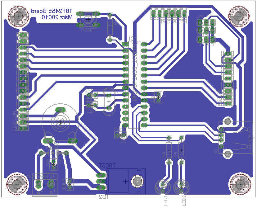

Hy,
also ich habe hier meine erste, mit Eagle selbsterstelle Platine die ich
gern ätzen würde..
nun wollte ich aber euch nochmal bitten vorher einen kurzen Blick drauf
zu werfen bevor ich sie ätze, nicht das ich ein paar eklatante Fehler
gemacht habe :)
Also spart nicht mit Kommentaren ;)
recht herzlichen Dank Jonathan
von Der M. (steinadler)
Oben in der Ecke soll sicher März 2010 stehen...
da ist ne Null zuviel, oder?
von Karl H. (kbuchegg)
Die Kondensatoren am 7805 haben nur dann sinn, wenn du sie nahe an die
Anschlusspins setzt.
Sowohl Eingang vom 7805 als auch Ausgang brauchen 100nF. Eingangsseitig
hast du ihn, aber ausgangsseitig nicht.
Und setz sie nahe an die Pins.
(Wenn du die Diode etwas nach unten rutscht, kommst du auch von links
gut mit der Masse zum 7805 und kannst dem die 100nF direkt vor die Pins
klatschen)
Zum Teil hast du da ein paar abenteurliche Leiterbahnführungen. Der 5V
Zickzack rechts von der Diode, das hat schon was!
Poste bitte einen Schaltplan. Elektrische Fehler nur im Layout zu
finden, ist ziemlich mühsam

"März 20010"
von NurEinGast (Gast)
Leg doch mal noch den Schaltplan bei.
Man sieht es nicht so genau - sieht aber aus, als ob der - der LED's und
der Anschlussklemme ohne Thermals größflächig mit der Kupferfläche
verbunden sind - das wird einfach schweer zu löten sein.
Gruss
NurEinGast
Die Leiterbahnen zwischen den IC-Beinen sind meines Erachtens nach zu
knapp. Da gibts sicher Kurzschlüsse.
Wenn du R1 um 90° drehst, kannst du mit dem Widerstand ganz leicht über
die eine Bahn, die jetzt rechts vom Widerstand ist, drüber und brauchst
nicht zwischen den IC-Pins durch.
von byte (Gast)
Du könntest noch ein paar Leerräume mit Masseflächen "vollfliesen"
lassen. Spart Äztmittel. Zb. oben rechts bei der Bohrung die Leitungen
ein wenig anders legen, am 7805 geht auch noch was. Ein paar Leitungen
haben komische Winkel. Was ein Problem werden könnte sind die Abstände
bei den Durchführungen der IC-Anschlüsse. Die C's am 7805 wurden schon
erwähnt
Für Anfänger-Ätzen empfehle ich dir... manch die Leitung lieber ein
bischen Dicker, lass lieber ein wenig mehr Abstand, Pads und Vias auch
ein wenig großzügiger auslegen. Auf dem Bildschirm sieht das riesig aus,
auf dem Papier wirds dann winizig. Einfach auch mal das Layout 1:1
ausdrucken damit man eine Vorstellung bekommt.
Aber so sieht ja garned mal so schlecht aus würd ich sagen. Ein Tipp
noch, mit de ALT-Taste kannst normal auf halbes Raster umstellen...
sieht zwischen den Käferbeinen so aus als währ bei dir das Raster zu
grob eingestellt.

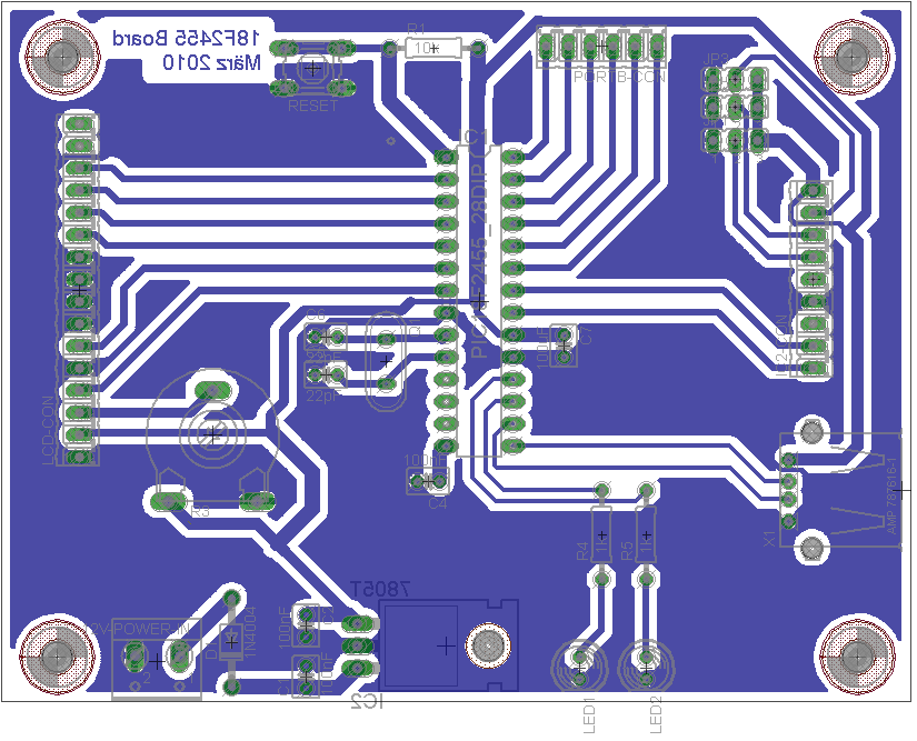

von Jonathan (Gast)
Hey,
erstmal ganz lieben Dank an alle die sich die Mühe gemacht haben und sie
sich mal angeschaut.
Hab versucht alles was ihr "bemängelt" habt zu berücksichtigen und hier
nun nochmal ein neuer Versuch (+ Schaltplan).
Denkt ihr das es zwischen den IC-Beinchen zu Problemen kommen wird?
Ganz ohne da durch zu gehen, lässt sie sich nämlich nicht routen..
Und ist die Leiterbahnführung so in Ordnung? Hab ja nun eigentlich auch
keine wirklich kritischen Stellen in dieser Schaltung (oder irre ich
mich da .. )
Danke, Jonathan
Deine Masse sieht zwar schön flächig aus, ist aber über die GND-Pins am
uC ganz hübsch abgeschürt.
Setz R4 und R5 etwa einen cm höher, dann gehen die USB-Leiterbahnen
unter den Widerständen durch. Damit bekommst du Platz für eine stabile
Masse unter dem uC.
von Jonathan (Gast)
Danke für den Hinweis. Hab ihn berücksichtigt und nun nochmal eine neue
Variante :)
von Max M. (xxl)
Doch, unter R4 + R6 durch unter dem USB- Steckverbinder rum.
Kann der Pic direkt eine USB bedienen? Habe ich ohne Spezialchip
so noch nicht gesehen. Das Gequetsche in der Mitte kannste dann auch
beseitigen. Montierste den 7805 auf die Unterseite?
Elektrisch siehts jedenfalls so aus.
Der unterste PIn von der Anschlussleiste links wird nicht zu löten
sein wenn du da keinen Thermal vorsiehst.
von Termite (Gast)
Moin
wie sieht das mit unterschiedlich langen USB leitungen aus? Ok ist
vermutlich nur FS somit 12MHz.
Müssen die LEDs und der USB Stecker so plaziert werden? ggf tauschen,
dann sparst du dir das durchfädeln der USB Leitungen, und sie sind
annähernd gleich lang. 5V unter den wiederständen durch. 5V vom USB
Stecker under dem Stecker dann richtung 7805. dann kanst du dir das
durch die IC beine routen sparen. ggf sogar die 5V unterm IC.
aber alles nur unter der voraussetzung das die Positionen nicht
getauscht werden können
Und vom USB Verbinder dann die 5V direkt zum PIC schicken
Guter Einwand.
Unbedingt beachten! Im Eifer des Gefechts lötet man sowas gerne auf der
falschen Seite
(Ich hätte das Gefrickel da auch nicht so an den Platinenrand
gequetscht. Platz ist doch genug. Aber ok. Bei den Dioden kann's schon
sein, dass die an den Rand sollen, weil die Kappen aus dem Gehäuse
rausschauen. Aber dann dreht man die um 90°, so dass man die Beine auch
abwinkeln kann)
von Thi L. (flothi)
Eine Sache ist mir noch aufgefallen: Du hältst die Vcc-Leitung relativ
breit, machst sie beim Durchgang durch den µC verständlicherweise
kleiner und weitest sie im Anschluss erneut; wieso legst du sie nicht
direkt quer durch den µC, so wie du es in der oberen Hälfte getan hast?
Dann kannst du die ganze Zeit mit definierter Breite deine Bahnen
ziehen.
vg
von Torsten G. (wawibu)
Ist die Reihenfolger der Jumper vorgegeben oder kann man die
vertauschen?
Wenn Du JP1 und JP2 vertauscht, kannst Du den Anschluß für JP3 so führen
wie aktuell der von JP2. Den von JP1 dann spiegelbildlich zu dem
derzeitigen von JP2. Als Ergebnis sparst Du Dir die Umrundung der +5V an
der Buchsenleiste rechts.
Wenn die Bauteile verschoben werden können, würde ich den 7805 weiter
rein ziehen. Schaut so an den Rand gedrückt aus.
Bei R3 könnte ein PinSwap helfen es optisch gefälliger ausschauen zu
lassen.
Die Masseleitung vom PIC Pin8 zu C6 kann man weglassen (meine Meinung).
Dann ist die 5V die dort vorbei geführt wird auch etwas freier.
Falls Du magst, schicke mir mal die Files rüber, dann schaue ich mal was
ich hinbekomme. Mich stört am Layout noch die Durchführung der 5V durch
die PIN. Nur fällt mir so im Moment keine Lösung dafür ein.

von Thi L. (flothi)
Mein Vorschlag von oben: Der Länge nach unterm µC her und dann passt das
auch wieder mit der Breite
von Thomas D. (t0mmy)
Wie sieht eigentlich deine Stromversorgung aus?
Du kannst entweder extern über den 7805 oder über USB deine 5V bekommen.
Wenn du die Schaltung über den 7805 versorgst, ist es vielleicht nicht
ganz optimal, VCC mit den 5V vom USB zu verbinden.
Andersrum genauso: Wenn über USB versorgt wird, mag es der 7805
überhaupt nicht, wenn am seinem Eingang keine Spannung anliegt, am
Ausgang aber 5V. Abhilfe: Diode von Out->In, wird im Datenblatt
beschrieben.
Grüße
Thomas
Dadurch klemmst du dir aber dann die Masse vom Quarz ab.
Mann könnte aber beim R1 (rechtes Ende) nach oben, dann nach links,
links vom LCD Anschluss runter und wieder zu Vcc.
Bischen lang, aber sollte gehen.
Oder:
die LED weg vom Rand, so dass man unter den LED noch mit Vcc durch kann.
Von dort zum USB Anschluss und vom USB Anschluss direkt zum PIC. Dann
fällt zwischen den PIC Pins die Vcc Leitung komplett raus und man hat da
eine schöne Massefläche drin.
Das einzige, was noch stört. Damit klemmt man dem 7805 einen Teil der
Masseverbindungen ab. Die müsste man noch richtig stellen (und ich frag
mich sowieso, warum der seitenverkehrt ist. Wäre er richtig rum, würde
sich das letztgenannte Problem gar nicht mehr stellen)
von jonathan (Gast)
Hey,
ja das mit der stromversorgung hab ich mich auch schon gefragt.
eigentlich war es geplant, das der Strom nur aus der externen Quelle
kommt.
Was muss ich denn dann mit dem VCC des USB machen? Einfach ins lehre
laufen lassen?
Grüße Jon.
Ja eigentlich könnte der einfach in der Luft hängen. Aber vielleicht
schaust du zur Sicherheit nochmal ins Datenblatt des PIC, wie das da
empfohlen wird.
