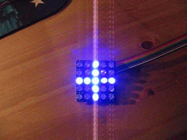

Hi @ all!
ich habe vor einiger zeit ein praktikum an einer FachHochschule gemacht
und habe mich dort mit AVR μC auseinandergesetzt. Ich habe sie in
AVR assembler programiert. Jetzt setzte ich mich wieder an die sache
und will nun ein kleines feld, dass aus 5x5 LEDs besteht ansteuern und
kleine bilder oder ähnliches darstellen. meine frage nun:
wie muss ich die matrix aufbauen und kathode, anode verbinden?
sehe ich das richtig, dass einmal cathode und einmal anode an je einem
port des μC hängt?
wie programmiere ich dann, dass jetzt genau eine LED angeht?
vielen dank im voraus! ich weiss vielleicht stehen antworten auf meine
fragen auch an anderer stelle, doch ich hab jetzt seit 2 stunden
gegoogelt und hab nicht viel gefunden, weil immer vorausgesetzt wird,
dass man das die sache an sich schon verstanden hat, aber ich blicke
noch nicht so richtig durch... :(
bin froh über jeden post, der mich ein stück weiter bringt
THX!!
Roman

das häng vom strom ab, den du durch die led´s ziehen willst. wenn schon
kein ic, dann besser treibertransistoren verwenden. aber 5x5 heisst ja
auch 5 treibertransen, besser du verwendest da nen treiberic, das ist
kleiner/einfacher und spart Platz.
die matrix wie gewohnt aufbauen, durch Hi und Lo schalten der
entsprechenden Aus/eingänge dann die entsprechnende LED mit Strom
versorgen.

Ob Du Treiber-ICs oder -Transistoren brauchst hängt davon ab, wieviel
Strom Deine LEDs brauchen. Da in einer Matrix immer nur maximal 5 LEDs
gleichzeitig an sein können (bzw. sollten), mußt Du halt den Strom so
einstellen, daß 5 LEDs zusammen nicht mehr als 20mA brauchen. Dann
kommst Du ohne weitere Treiber aus.
Ein Pin auf High und die anderen auf Low ist richtig. Wenn beide gleich
sind, dann gibts ja keine Spannungsdifferenz und dann fließt auch kein
Strom.
Markus

von leo9 (Gast)
@Roman:
du solltest dir klar werden was du willst bzw. wieviel der uP sonst
noch tun soll und wo deine Kriterien liegen.
Ich habe den Eindruck du willst "nur" die Matrix ansteuern und so
wenig Bauteile wie möglich verwenden?
Nimm einen Mega8 (kann +/-20mA und braucht keinen Quarz). 5 I/O Pins
liefern 5V an die Reihen der Matrix. Von den Spalten gehts über
Vorwiderstände zurück zu weiteren 5 I/O Pins (schalten gegen Masse).
Per default sind nun alle I/O Pins hochohmig. Um eine LED anzusteuern
jeweils eine Spalte und Reihe als Ausgang mit dem entsprechenden Pegel
schalten, kurz warten, hochohmig und weiter zur nächsten LED.
Da zu einem Zeitpunkt nur eine LED leuchten kann hat diese Variante
natürlich auch Nachteile: sie kann z.B. kaum erweitert werden, bei 25
LEDs liegt der Duty Cycle aber noch in vertretbarem Rahmen. Bei Einsatz
von Low-Current LEDs reichen die 20mA auch für entsprechende Helligkeit.
Für "dunkle" LEDs könnte man den Zyklus auslassen und der Duty Cycle
wird verbessert.
grüsse leo9

von Markus (Gast)
Der Trick ist hierbei, daß man die gewünschten LEDs abwechselnd
darstellt. Wenn man schnell genug hin und herschaltet, dann sieht man
das nicht mehr. Da die LEDs dann nur noch 1/5 der Zeit an sind,
brauchst Du eben entsprechend mehr Strom.
Markus

von Markus (Gast)
Widerstände brauchst Du schon. Eine LED nimmt sich nicht einfach ihren
Strom, sondern der Strom wird quasi durch die angelegte Spannung
gesteuert. Auch die AVRs begrenzen den Strom nicht. Wenn Du den Port
überlastest, dann geht er eben kaputt.
Zu den Transistoren: Beim 5-fach-Multiplex sind die LEDs ja nur 1/5 der
Zeit an, also auch nur 1/5 so hell wie im Dauerbetrieb. Üblicherweise
nimmt man dann den 5fachen Strom (wieviel genau steht im Datenblatt,
Helligkeitseindruck im Vergleich zum Strom). Die I/O-Ports für die
Spalten müssen maximal 5 LEDs gleichzeitig treiben, wenn dann auch noch
der 5fache Strom nötig ist, dann ergibt das den 25fachen LED-Strom, d.h.
bei einer Maximalbelastung von 25mA die ein I/O-Pin verträgt darf eine
LED im Mittel maximal 1mA bekommen. Das reicht durchaus aus, aber je
nach Anwendungsfall (wie hell ist es dort?) kann es Dir zu wenig sein.
Dann brauchst Du doch noch Transistoren.
Markus

so es ist vollbracht!
ich kann jede LED ansprechen und alles funktioniert herrlich! die LEDs
sind ziemlch hell und ich bin voll zufrieden!
aus technischen gründen habe ich die matrix ein bisschen gedreht. ich
werde gleich noch ein post hinterherschicken, in dessen anhang sich
dann eine zeichnug der gedrehten matrix befindet.
ich habe aber trotzdem noch ein paar fragen:
ich habe im anhang mal eine programm reingepackt, dass auf dem LED-feld
ein großes X anzeigt, dann kurz wartet und dann ein großes + anzeigt.
ich weiss nicht, aber mir erscheint die methode, die ich gewählt habe
als sehr umständlich... es funktioniert, aber naja es ist viel
schreibarbeit...
ich habe nun noch kein timer eingebaut. es funktioniert komplett mit
schleifen.
also ich wäre froh, wenn ihr ein bisschen konstruktive kritik an meinem
programm üben könntet :)
gruß Roman
von Roman Konrad (Gast)
hier ist das bild von der gedrehten matrix, damit es klar wird, wenn ich
im programm schrieb, dass ich eine zeile lade

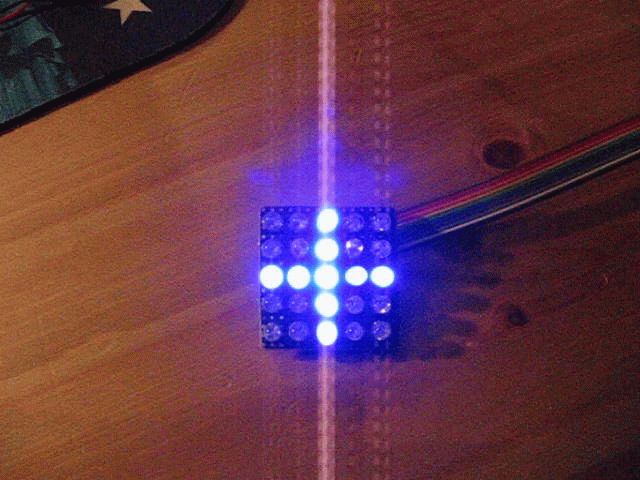

so und damit ihr auch mal seht, was das programm leistet, habe ich ein
gif gemacht, dass zeigt wie das ganze dann aussieht =D
von Christof Rieger (Gast)
Und Roman klappt doch. Wenig Aufwand große Wirkung. Bleiben alle
Bauteile wie versprochen Cool ?

trotzdem haben leute ihn sich doch angeguckt! warum ist mein thread so
eingeschlafen? :(
bitte schreibt doch kurz ein kommentar zu meinem code...
sagt mir verbesserungsvorschläge oder so?!
gruß Roman
von Hagen (Gast)
Ok, mit fallen mehere Dinge auf:
1.) Du "löschst" die Zeile und Spalte und gleich danach setzt du sie
mit den neuen Werten. Ich meine das "Löschen" ist überflüssig.
2.) Der Code könnte übersichtlicher sein. Dazu wird das Display in
einer Schleife Spalte für Spalte angesteuert, und die Pixel-Daten
werden als Tabelle im FLASH gespeichert. Das macht vieles
übersichtlicher und kostet weniger Resourcen.
3.) Du benutzt keine eigene Namen für die Register als Substitution.
Man benennt meistens über eigene Namen per Defines die Register um den
Code lesbarer zu gestalten.
4.) Die Wait-Schleifen sind meiner Meinung nach viel zu umständlich,
das läst sich einfacher realisieren.
5.) An PORTD gibts du zB. 0b00110010 aus. Bei einer 5x5 Matrix, wobei
du an PORTB 5 Spalten angeschlossen hast, verstehe ich aber nicht warum
du an PORTD mit 0b00110010 mehr als 5 Zeilen ansteuerst.
Dein Code könnte vereinfacht so aussehen:
.equ  LED_ROW = PORTB
.equ  LED_COL = PORTD
.def  Temp    = r16
.def  Spalte  = r17
// in Register ZH:ZL Zeiger auf Flash Daten mit 5 Bytes
Print:
  ldi   Spalte, 0b00010000
Print0:
  lpm   Temp, Z+
  out   LED_ROW, Spalte
  out   LED_COL, Temp
  rcall Wait1ms
  lsr   Spalte
  brne  Print0
  ret
Ausgabe eines Kreuzes dann so:
  ldi   ZL, low(Kreuz) *2
  ldi   ZH, high(Kreuz) *2
  rcall Print
Kreuz:
.db  0b00110010, 0b01010001, 0b01100011, 0b01010001, 0b00110010
Gruß Hagen
von Hagen (Gast)
Ach ja du multiplext ja mehrmals, dann könnte Print auch so aussehen:
// in Register XH:XL Zeiger auf Flash Daten mit 5 Bytes
Print:
  clr   Count
Print0:
  movw  Z, X
Print1:
  lpm   Temp, Z+
  out   LED_ROW, Spalte
  out   LED_COL, Temp
  rcall Wait1ms
  lsr   Spalte
  brne  Print1
  dec   Count
  brne  Print0
  ret
Nun wird in XH:XL der Zeiger auf die Daten an Print übergeben. Print
wiederholt nun die Ausgabe 256 mal mit Hilfe des Zählers Count.
Gruß Hagen
wow, vielen dank!
du hast mich sehr viel weiter gebracht! wie kompliziert mein code doch
war...
mein befehlssatz den ich kannte war sehr klein ^-^ aber jetzt verstehe
ich die art des matrizenansteuers und multiplexieren viel besser!!
danke mal sehen wie ich das nun weiter benutzen und was sich jetzt noch
für möglichkeiten ergeben!!! mir schien das alles bei mir schon sehr
umständlich und vor allem unübersichtlich!! -_- aber nu wird das um
einiges einfacher!  freu
gruß Roman
von Hagen (Gast)
Gut, wenn du fertig bist lass uns deinen Source sehen, damit alle was
davon haben ;) Fragen nach solchen Codeschnipseln tauchen immer wieder
auf. Übrigens in der Codesammlung findest du einen Source von mir der
erklärt wie man zb. mit 5 Pins eines ATTiny15L insgesamt 20 LEDs ohne
Treiber ansteuern kann. Mit Hilfe des gewählten Muliplexings kann
zusätzlich noch jede LED in 16 Stufen individuell in der Helligkeit
eingestellt werden. Mit 6 Pins wären 30 LEDs machbar.
Gruß Hagen
