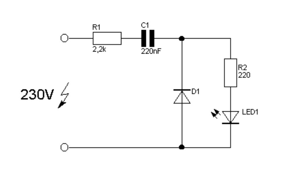

von Flo (Gast)
Also sicher geht es über eine galvanische TRennung per Optokoppler, die
LED da drin kannste über einen Vorwiderstand (am besten kapazitiv zwecks
geringerer Wärmeverluste) und Gleichrichter (falls beide Halbwellen
erkannt werden müssen) angesteuert werden.

von Frank B. (frank501)
Entweder mit einem Relais oder mit einem Optokoppler mit Kapazitivem
Vorwiderstand.
Wobei die Relaismethode auf jeden fall die sicherere ist (vorausgesetzt
es ist alles richtig ausgeführt) und die mit dem OK die schnellere.

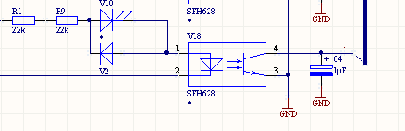

von Andi (Gast)
Geht das nicht auch so wie im Anhang, nur statt LED den Optokoppler ?
