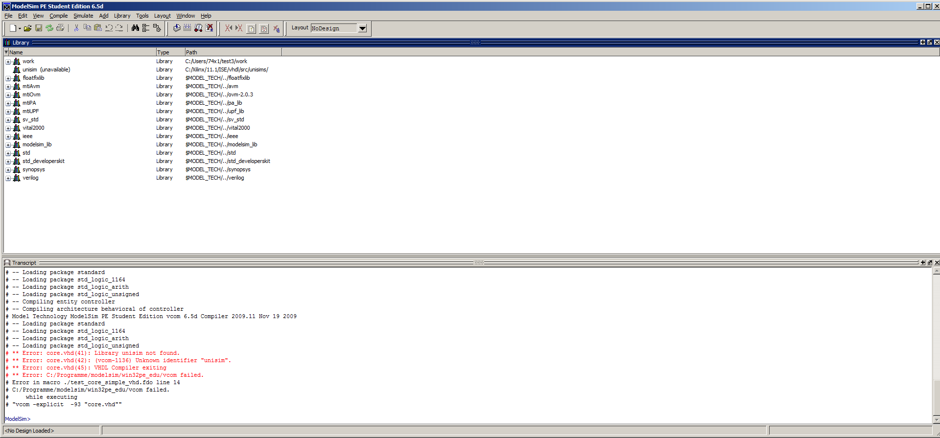

Hi, meine letzten FPGA spielerein sind ein paar Tage her, deshalb hab
ich mein ISE auf Version 11.5 geupdated. Seit dem Update bekomme ich den
Fehler, das er die Libaray unisim_vcomp nicht kennt. Weglassen kann ich
die Lib auch nicht, weil in dem Design ein BUFGMUX ist.
Wie komme ich weiter?
von Dirk (Gast)
Anscheinend ist das Problem nicht ISE, sondern Modelsim. Wieso bekomme
ich die Library nicht geladen ?
von Christian R. (supachris)
Hast du die Library mal neu kompiliert? Vielleicht hat sich da was
geändert.

von Klaus F. (kfalser)
Soviel ich weiss, ist die Library normalerweise im ModelSim
Programm-Verzeichnis unter Xilinx/vhdl/unisim.
Du kannst :
- die Library von Hand zum Projekt geben :
Im Fenster mit den Libraries rechts klicken -> New... -> Library ->
Create a Map to an existing Library.
Name ist unisim
- Die MPF Datei im Projektverzeichnis editieren
Wenn du den Simulator richtig in den Preferences von ISE eingetragen
hast, kannst du das Design in der Projektansicht da markieren und unten
beim Design Flow hast du dann den Punkt "Compile all simulation
libraries" und dann erstellt der mit deiner Modelsim Version die Libs
neu. Probelm ist nämlich, dass die vorkompilierten Libs nur mit der
Modelsim Version funktionieren, mit der sie erstellt wurden.
