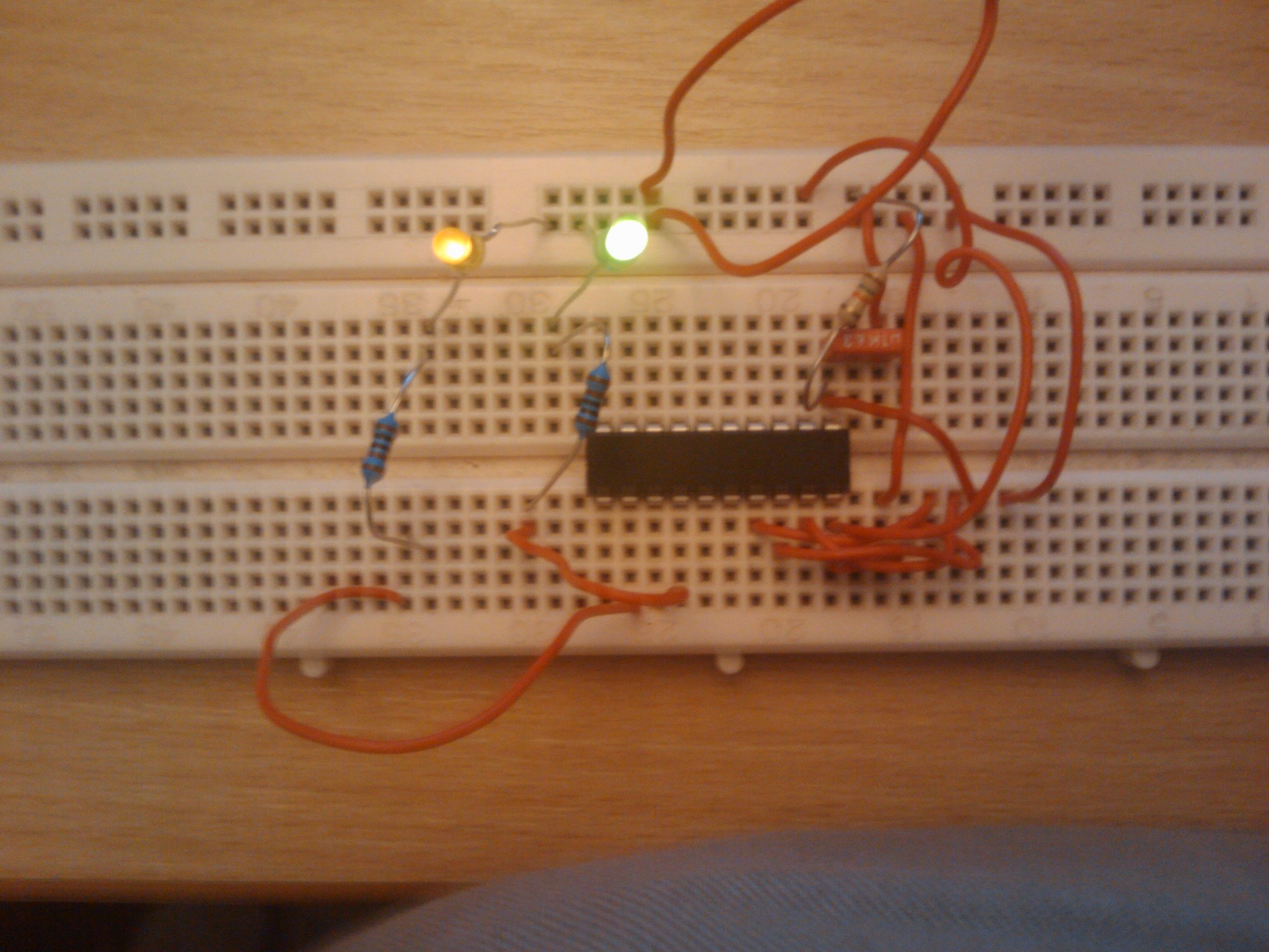

von Sascha (Gast)
Also hier das Photo
von Sascha (Gast)
Der ganze Wirrwarr rechts ist für den ISP Adapter. Auf der linken Seite
sehen wir: der Vorletzte Pin auf der linken Seite ist PinB0 (gelbe LED).
Der rechts daneben PinB1 (grüne LED).
PinB0 ist auf low (0).
PinB1 ist auf high (1). Zur Kontrolle.

von AVRuser (Gast)
Wenn ich richtig sehe, fehlt dem Controller die Masse (Pin oben links)
Leider ist die Markierung des IC nicht sichtbar; sie müsste aber rechts
sein.
von Flo (Gast)
denke ich auch, dass die Masse fehlt :-)
von Sascha (Gast)
Taaaatsache, ooooh mann das ist ein dicker Hund, ihr habt recht. Ich hab
gnadenlos die Masse vergessen. Masse reingemacht. Gelbe LED aus! Jetzt
gehts!! Und das komische 2.2 Volt Problem ist auch weg! Ihr seid die
Besten!! Habt vielen Dank!!
Grüsse Sascha

von David (Gast)
Wie kann denn der µC ohne angeschlossene Masse überhaupt laufen? o.o
von Valentin B. (nitnelav) Benutzerseite
Gar nicht!
Muss er aber auch nicht, sondern die Gates leiten in dem Zustand einfach
noch ein bisschen. Ohne Versorgungsspannung geben die ja einfach nur
Mist aus.
Deshalb gibt es 2,2V am Ausgang!
