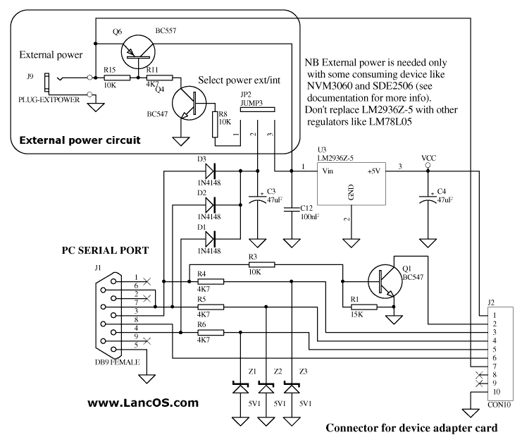

Ich habe die RSTDSBL/Reset-disable Fuse gesetzt und kann den ATtiny25 jetzt nicht mehr mit dem Ponyprog programmieren. Für den STK500 soll es so eine HV Programmiergeschichte geben, ich habe es nicht ganz verstanden :-( Leider habe ich keinen STK500. Kann man den Ponyprog nicht umbauen, um wieder an den Chip ranzukommen?
Um es kurz zu machen: ATinys kosten nicht die Welt. Kaufe dir einen neuen. Das erspart Arbeit und Zeit. Darüber hinaus dürfte es weit günstiger sein, als deinen Programmer beim Umrüstversuch zu zerstören und einen neuen anzuschaffen. EDIT: Ist nicht böse gemeint!
Sehe ich genauso, wenn du nicht gerade ein HV-fähiges Programmiergerät da hast, wie den Dragon oder das STK500, dann kaufe dir einfach einen neuen. Anfangs zahlt man eben hin und wieder Lehrgeld, sei froh dass es nur 1€ irgendwas ist, könnte auch deutlich mehr sein, je nach dem was kaputt geht ;-)
Ich habe die RSTDSBL/Reset-disable Fuse absichtlich gesetzt weil ich den Reset-Pin verfummeln will. Also müsste ich mir eine Hunderterpackung ATtiny's hinlegen und hinterher entsorgen :-( Der Ponyprog ist ein Selbstbau-teil nach Anleitung aus dem Internet auf Lochraster.
Atomic schrieb: > Ich habe die RSTDSBL/Reset-disable Fuse gesetzt und kann den ATtiny25 > jetzt nicht mehr mit dem Ponyprog programmieren. Die Atmel Programmer im AVRStudio geben dann erstmal ne Warnung aus, die man bestätigen muß, daß man weiß, was man tut. > Für den STK500 soll es so eine HV Programmiergeschichte geben, ich habe > es nicht ganz verstanden :-( Ja, mit dem STK500 geht es wieder rückgängig zu machen. Man kann auch, bevor man das SPI disabled, nen Bootloader reinbrennen, dann geht das Flashen weiterhin. Die Fuses kann ein Bootloader aber nicht zurück setzen. Peter

Du bräuchtest einen HV-Programmer. Du hast vermutlich nur einen ISP-Adapter (ohne Link können wir das allerdings auch nicht genau sagen). Mit Umbauen ist da meistens nichts zu machen. Da müsstest du einen HV-Programmer neu aufbauen.

Bong schrieb: > Du hast vermutlich nur einen > ISP-Adapter (ohne Link können wir das allerdings auch nicht genau > sagen). Hier der Link zum Ponyprog. http://www.lancos.com/prog.html Habe das Teil (siehe Anhang) schon vor einem halben Jahr aufgebaut. Versorgung ist über externes 5V-Netzteil.
Atomic schrieb: > Bong schrieb: >> Du hast vermutlich nur einen >> ISP-Adapter (ohne Link können wir das allerdings auch nicht genau >> sagen). > > Hier der Link zum Ponyprog. > http://www.lancos.com/prog.html Du hast sicher nur einen ISP-Adapter.
Nein, ich programmiere extern, kann also durchaus was mit 12V machen!
Im Datenblatt steht genau, wie die HV-Programmierung erfolgen muss...ein einzelnes Fuse-Byte lässt sich vielleicht per Hand 'programmieren', so dass der Reset-Pin wieder aktiv wird...
Vielleicht hift Dir ja diese Schaltung weiter http://home.ict.nl/~fredkrom/pe0fko/Fuse-restore-ATtiny45/
