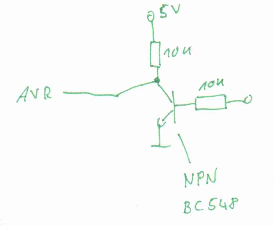

ich suche eine Transistorschaltung, mit der ich bei einem Low-Signal
die Masse-Weiterleitung zum AVR-Pin sperren und mit einem High-Signal
die Masse-Weiterleitung zum AVR-Pin ermöglichen kann.
Ich probiere gerade mit dem BC 548. Aber der leitet immer, egal ob Low
oder High.
Da ich jede Menge BC557, 559, 546 und 548 habe, würde ich gerne einen
von diesen Typen verwenden.
Wer kann mir kurz sagen, was ich wie machen muß?

von Thorsten (Gast)
So sollte es funktionieren. Wenn kein Eingangssignal anliegt, sperrt der
Transistor und der AVR-Pin liegt auf 5. Auf der anderen Seite leitet der
Transistor bei 5V am Eingang und zieht den AVR-Pin auf Masse. Ist es
das, was du gesucht hast ?
von Hele (Gast)
so, habs ebend nachgebaut. ist aber genau falschrum:
wenn nun an der basis 5V anliegen wird gesperrt, und bei Gnd wird
geleitet. ich suche aber das gegenteil:
wenn 5V leitend und wenn gnd anliegt sperrend...
von Tobi (Gast)
ist bei deiner sammlung eine pnp transistor mit ähnlichen werten? dann
nimm den
von Jörg (Gast)
Einfach nochmal dasselbe; mit dem Emitter des ersten Ts die Basis des
zweiten Ts schalten; ergibt eine Invertierung. Erstes Jahr
E-Technik...
Viel Erfolg!
