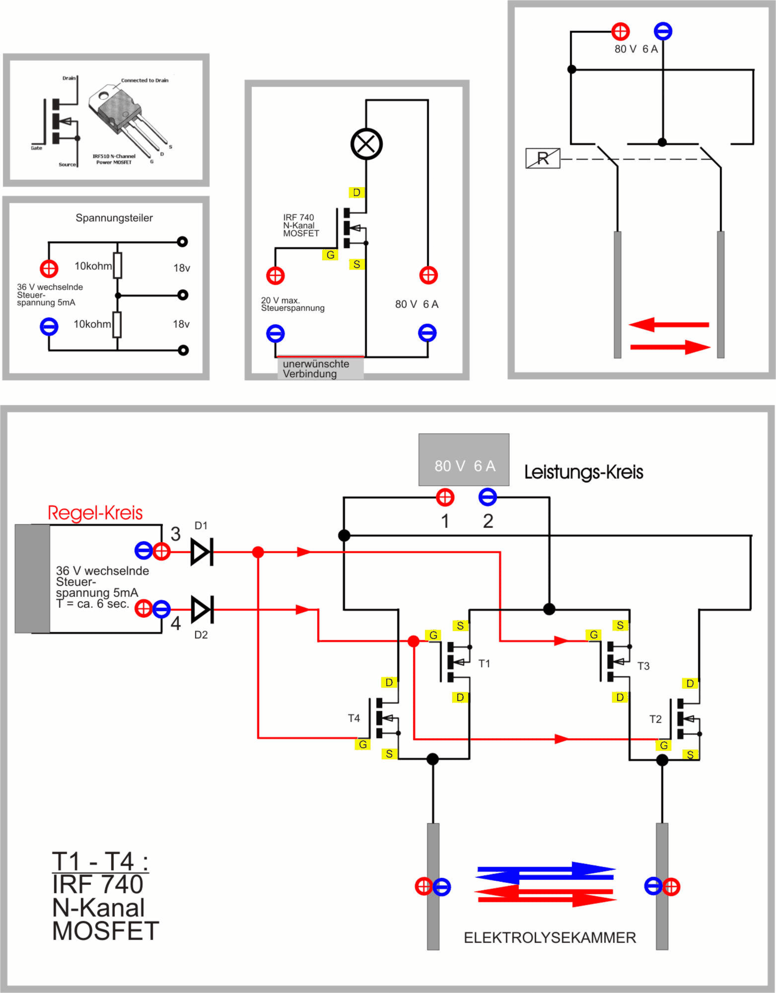

Hallo !
Mit einem, schon vorhandenen, Steuergerät möchte ich per MosFets Leitung
fahren. Wichtig dabei ist mir, das es zu keinen Verbindungen Zwischen
dem Leistungsteil und der Steuereinheit kommt (war teuer und ist
empfindlich).
Daher auch die (überflüssigen) Dioden D1,D2.
Manchmal kommt es zu unerwünschten Verbindungen -wie im richtigen Leben.
Vielleicht hat Jemand eine Idee, wie ich den Regelkreis total vom
Leistungskreis entkoppeln kann ?!
So soll es Funktionieren : Aus der Steuereinheit werden in wechselnder
Abfolge die Polaritäten gewechselt. So kann mal der Eine, mal der andere
Ausgang die Fets ansteuern. So wie dargestellt wird die Schaltung aber
nicht laufen - GS - Spannung wird nicht aufgebaut. Könnte eine
Ladungspumpe Abhilfe schaffen ?
Mit Fets habe ich keine Erfahrung. Was ist bei dem Modell IRF 740 zu
beachten ? Conra. hat die einfach in normale Plastikbeutel getan !
Ich danke für Eure Spannenden Antworten.

Warum nicht Optokoppler verwenden?
Die sind nicht nur überflüssig, sondern verhindern auch noch ein
schnelles Sperren deiner Mosfets. Stichwort: break before make
Neugierige Frage: Für welche Anwendung in der Elektrolyse benötigt man
80V?

Du must halt umpolen können.
Da du nur geringe Schaltfrequenzen benutzen willst, kannst du dir eine
Mosfet-Halbrücke pro Elektrode bauen, deren Gates du mit Hilfe der
Optokoppler steuern kannst.

Du brauchst pro Elektrode genau 2 Mosfets, einer, der die Elektrode auf
Versorgungsspannung (80V) schalten kann (sollte ein P-Kanal sein) und
einer, der auf Masse (0V) schaltet (N-Kanal).
Es kann sein, dass du für 80A 2 Mosfets parallel betreiben musst, um den
Strom schalten zu können, macht aber bei deinen Schaltzeiten nichts aus
Da die meisten Mosfets nicht mit 80V als Ugs klar kommen, muss man die
Spannung mit einer Zenerdiode begrenzen.
Schaltplan kommt demnächst ;-)
Wäre noch hilfreich zu wissen wie dein Steuergerät den schaltet, d.h.
welche REihenfolge der Pegel rauskommt ;-)

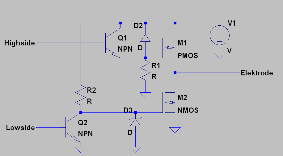

von Flo (Gast)
So in etwa würd ichs probieren, die Eingänge Highside und Lowside
repräsentieren die Optokopplereingänge!
Die Elektrode wird je nach Kombination der Eingänge geschalten, aber
Achtung, wenn beide Transistoren nicht leiten, hast du einen
Kurzschluss!!
Die Zenerdioden dienen dazu die maximale Gatespannung der Mosfets zu
begrenzen, da die wenigsten 80 Volt zwischen Gate und Source aushalten.
Zur Funktion:
Falls der Q1 sperrt, liegt eine Gatespannung am M1, also leitet er.
Wird Q1 jetzt geschaltet (durch die Photodiode im Optokoppler), zieht er
das Gate von M1 auf das Sourcepotential (80V), M1 sperrt.
Das selbe auf der Lowside, nur ist der Bezugspunkt diesmal Masse (0V).
Die Bauteildimensionierung muss aber gründlich gemacht werden, 80A
verzeihen dir nichts!!
Die Primärseite des Optokopplers musst du an dein Steuergerät anpassen.
Nochmal, wenn beide Transistoren Q1 und Q2 nicht leiten, hast du einen
Kurzschluss, diesen Fall musst du auf jeden Fall vermeiden!!
Das war jetzt mal n Denkanstoß, Verbesserungsmöglichkeiten gibts an
allen Ecken und Enden ;-)

> Das ist wirklich eine gute Idee
Naja.
Diese Schaltung hat den sehr signifikanten Nachteil, dass sie ohne
Ansteuerung der Transistoren einfach einen Kurzschluss zwischen Vcc und
GND bildet. Denn die Defaulteinstellung der beiden Mosfets ist
"leitend". Ich würde das nicht so machen...
von Andreas Scholz (Gast)
Das Stimmt. Ob an den beiden Ausgängen exakte Umschaltung abläuft, kann
ich  genau nicht bestimmen. Ein kurzzeitiger Kurzschluß wäre evtl.
möglich. Wie wäre denn deine Lösung ?

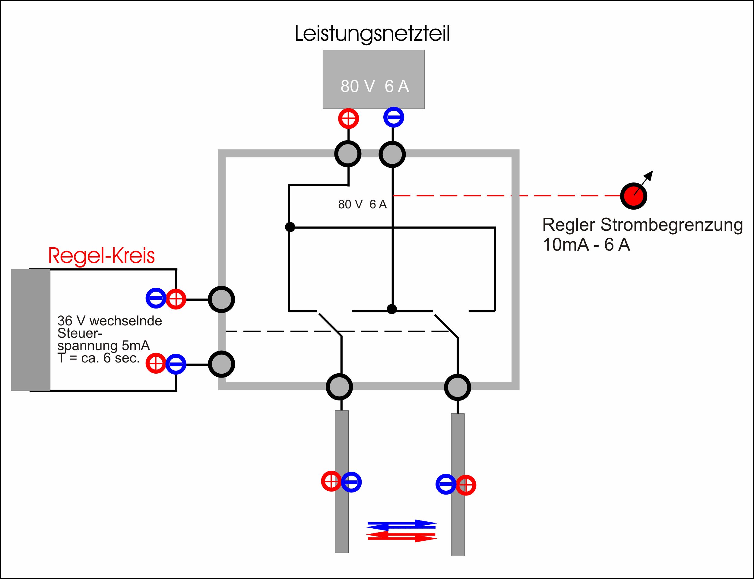

Hi Andi !
Meinste Du kriegst das hin : ein schwarzer Kasten mit 6 Anschlüssen und
Strombegrenzung fix & fertig. ? Hab das mal als Funktionsschaltbild
gezeichnet.
