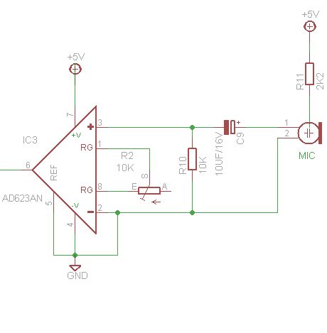

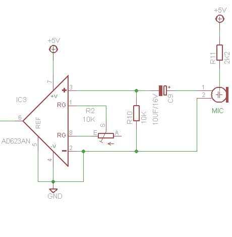

Hallo zusammen!
Habe hier im Forum bisher nur gelesen und bei meinen (kleinen)
Bastelprojekten auch immer Rat gefunden.
Bin im Moment dabei mir für meine Kamera einen Tonauslöser zu bauen.
Dafür hab ich mir ein MCE101 Mikrofon und zum Verstärken einen AD623
besorgt.
Idee ist: Wenn die Ausgangsspannung am AD623 eine definierte Spannung
(z.B. 1V) übersteigt, die Kamera auszulösen.
Nur leider hab ich bei dem AD623 wohl das Datenblatt nicht aufmerksam
genug gelesen.
Die Ausgangsspannung am AD623 dümpelt immer irgendwo bei 1,3V rum. Das
passt zu dem leider zu spät gesehen Diagramm Fig.22 auf Seite 8
Input dabei so 0,0354mV (50dB) bis 5,6mV (94dB)
Ausgesucht hatte ich mir den AD623 aber eigentlich wegen dem Beispiel:
"Amplifying Signals with Low Common-Mode Voltage" auf Seite 15
Aber das passt doch eigentlich nicht zu dem tollen Diagramm oder?
Bei G=100 und In=5,6mV hätte ich dann ja auch 0,56V am Ausgang.
Was stimmt denn nun (für mich)? Das Diagramm oder hab ich sonst nen
Fehler drin?
MfG Chris
von Matthias G. (matttthias)
Pin2 darst Du nicht auf´s gleiche Potenzial wie die neg.
Spannungsversorgung legen. Auch Pin 3 ist somit auf GND und damit
ausserhalb vom zulässigen Bereich.
Wenn Du bei dem IC bleiben willst, dann solltest Du Pin2 mit nem
Spannungsteiler (z.b. 2 x 100 K-Ohm) auf U-Halbe bringen und mit nem
Kondensator gegen GND wechselspannungsmäßig kurzschließen.
Ein anderer Vorschlag wäre meine Schaltung im Anhang....
Da müsstest Du aber C5 bzw. C6 = 100nF machen, damit
die Frequenz weiter unten ist.
( war für ein Ultraschallmikrofon 25KHz bis 50 KHZ ausgelegt)
Ein Paar Platinchen hab ich auch noch davon rumliegen - kanst haben,
wenn Du´s ausprobieren willst.
Gruß Matthias

von Chris (Gast)
Hallo vielen Dank für die Hilfe!
Ich würde den IC erstmal gerne behalten und mal den von dir
vorgeschlagenen Spannungsteiler an Pin2 versuchen.
MfG Chris
von Chris (Gast)
Hab das mit dem Spannungsteiler an den negativen Eingang ausprobiert
(mit 2 x 3,3 kOhm weil ich die grad zur Hand hatte). Funzt einwandfrei.
Vielen Dank für die schnelle und sehr gute Hilfe!
