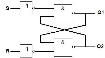

ich habe eine Verständnisfrage zu einem RS FLIP FLOP realisiert aus NAND
Gattern bei gleichen Eingängen.
Also mal angenommen:
FALL 1:
Ich lege an mein IC bestehend aus NAND Gattern und so verschaltet dass
ein RS FLIP FLOP entsteht, eine Spannung an. Beide Eingänge sind jedoch
auf 0.
Nach dem nigieren erhalte ich an den NAND Gattern jeweils ein HIGH = 1
zurückgekoppelt von den Ausgängen wird jedoch eine LOW = 0. Das wiederum
wirkt sich auf den Ausgang aus der führt jetzt nämlich eine 1.
Zurückgekoppelt zum NAND Glied wird daraus am Ausgang aber wieder eine
0. und immer so weiter. D.H. das FLIP FLOP würde hin und her kippen.
(Ist das richtig??)
FALL 2 (Der verbotene Fall):
Beide Eingänge meines Flip Flops werden mit 1 belegt. nachdem niegieren
erhalten wir eine 0. Der Ausgang geht auf 1 die selbstverständlich aus
zurückgekoppelt wird auf den zweiten Eingang des NANDs. Das wirkt sich
auf den Ausgang aber nicht mehr aus da die nigiert 0 anliegt und solange
diese da ist führt der Ausgang Q und Q/ immer ein high.
Nun wird aber in sämtlichen Wertetafeln angegeben dass wenn ich an
beiden Eingängen eine 1 habe diese zu 0 an den Ausgängen führt.
Wo liegt mein Gedankenfehler????
Den rest mit setzen, rücksetzen und speichern verstehe ich.
Dank für die Hilfe und GRuß

Ja, hast Du. Allerdings hast Du die Eingangssignale zusätzlich negiert,
das hat nichts mehr mit dem RS-FF zu tun, das besteht nur aus den 2
NAND-Gattern...
> FALL 1:
> auf 0.
> (Ist das richtig??)
Warum sollte es? Das Gatter mit der kleineren internen Laufzeit gewinnt
das Rennen und in dieser Lage bleibt das FF dann eben.
Die Gatter reagieren in der Praxis nie 100% identisch, der sich
einstellende Zustand ist bei jedem Einschalten zufällig.
Praktisch hat ein tatsächlich so aufgebautes RS-FF meist ein
Vorzugslage, die es häfiger einnimmt.
Stimmt doch auch, es zählen die Eingänge des RS-FF, das sind nicht Deine
zusätzlich negierten...

Um das RS-FF mit High-Pegel statt mit Low-Pegel zu bedienen. Das wollte
eben einer umgekehrt haben.
R-S
0-0 : Ruhezustand, keine Änderung
1-0 : Reset
0-1 : Set
1-1 : verboten

Also ist ein RS Flip Flop realisiert aus NAND Gattern Low Active eins
aus NOR Gattern High active damit das NAND RS Flip Flop High active wird
negiert man die Eingänge - ist das Richtig?
von Helmut L. (helmi1)
Ja !

1. Allgemeines
In der Literatur ist es üblich, das RS-Flipflop nur aus der Sicht zweier
rückgekoppelter NAND- oder NOR-Gatter zu betrachten und zu beschreiben
(Standardschaltung). Dazu passen dann auch die dort angegebenen
Wahrheitstabellen. Zu beachten ist dabei, dass in der Regel in den
Wahrheitstabellen und an den Eingängen bei NAND-Gatter-Aufbau die
negierten Werte /R und /S und beim Aufbau mit NOR-Gattern R und S
auftreten. Schau Dir das mal bei WIKIPEDIA an. Du hast nun vor beide
Eingänge eine Negation eingesetzt, damit treten in Deiner
Wahrheitstabelle mit den NAND-Gattern und an den Eingängen auch R und S
auf. Das Ganze bleibt natürlich auch in Deiner Version ein korrekt
funktionierendes RS-Flipflop, jedoch im Gegensatz zur Standardschaltung
sind eben jetzt R und S in die Wahrheitstabelle einzusetzen. Deshalb
muss nur die Wahrheitstabelle entsprechend angepasst werden.
2. Fall 1:
Hierzu wurde Dir von Michael U. eine korrekte Antwort gegeben. Der
Wettlauf zwischen den Gattern sorgt dafür, dass letztendlich eine
stabile Lage eingenommen wird. In der Literatur wird das mit "Race
condition" bezeichnet. Dieser Fall tritt auch dann ein, wenn Du an
Deinem RS-Flipflop beide Eingänge mit 1 belegst, also R=S=1, und dann
beide Eingänge gleichzeitig auf 0 setzt, also R=S=0.
3. Fall 2:
Der erste von Dir beschriebene Vorgang ist völlig korrekt. Wenn R=1 und
S=1 sind, werden beide Ausgänge des Flipflops 1.
Der zweite Teil "Nun wird in sämtlichen Wertetafeln angegeben, dass wenn
ich an beiden Eingängen eine 1 habe, dies zu 0 an den Ausgängen führt"
ist von Dir falsch ausgewählt. Bezogen auf Deine Schaltung ist das
Unsinn, denn es ist überhaupt nicht möglich durch irgendeine
Eingangsbelegung an Deinem RS-Flipflop zu erreichen, dass beide Ausgänge
0 werden können.
Der von Dir zitierte Satz bezieht sich auf die Realiserung eines
RS-Flipflops mit NOR-Gattern!!
