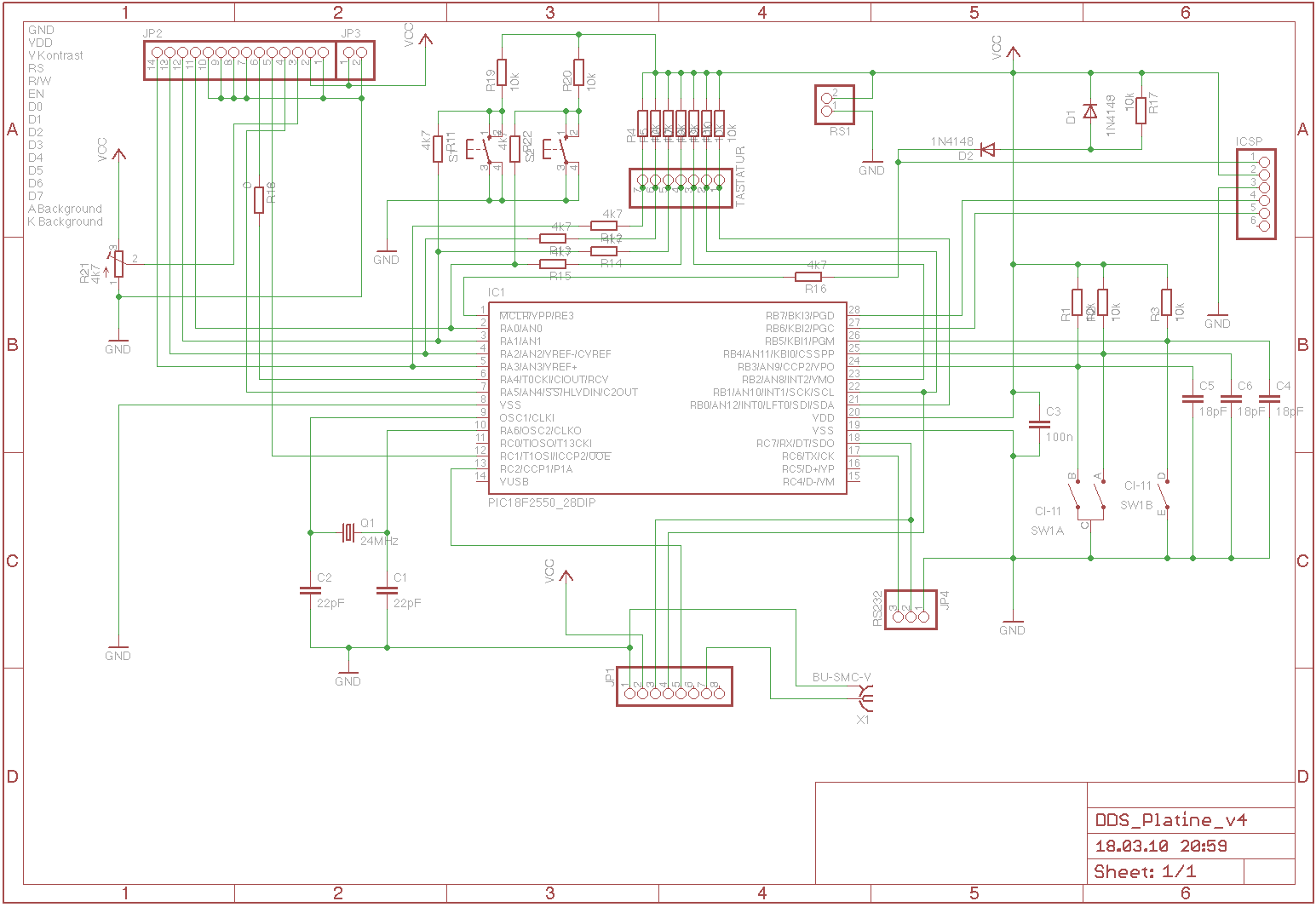

Guten Morgen!
Ich habe hier ein Problem auf einem PIC mit dem Interrupt on Change am
PortB. Ein Drehimpulsgeber ist wie am Bild angeschlossen.
Wenn ich am Drehimpulsgeber drehe funktioniert mein Programm. Wenn ich
aber auf den Drehimpulsgeber drücke dann Schaltet er zwischen 10 und 100
Hz um. Nur das er zusätzlich noch die frequenz (frequ) erhöht. Ich finde
aber nicht heraus warum.

von Peter D. (pdiener) Benutzerseite
Nein, ich denke es soll so sein:
 // Am Drehimpulsgeber wurde gedreht.
  if( INTCONbits.RBIF && PORTBbits.RB4 )    // Interrupt on Change ist aufgetreten
Der Fehler passiert beim Loslassen vom Taster. Das erzeugt auch einen
Pinchange-Interrupt.
if( INTCONbits.RBIF && PORTBbits.RB5 )
ist dann einmal erfüllt und
if( PORTBbits.RB4 == PORTBbits.RB3 )
ist auch erfüllt, die Frequenz wird also um einen Schritt erhöht beim
Loslassen des Tasters.
Nein,
while( !PORTBbits.RB5 );
ist schon richtig um auf das Loslassen zu warten.
Der Punkt ist ein ganz anderer. Der Taster prellt.
Und das eventuell so schnell, dass er einen Interrupt auslöst und in
diesem dann an verschiedenen Stellen verschiedene Werte liefert.
Das Konzept ist wie gesagt eh nicht gut mit dem Warten im Interrupt.
Ich würde einen Timerinterrupt aufsetzen, dort regelmäßig alle Kontakte
prüfen und entprellen und dann damit weiterarbeiten.
