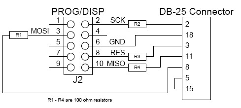

hallo leute! weiß einer von euch was ein IPC in circuit programming interface ist? ich arbeite mit dem yampp 7 und ich weiß nicht wie man den bootloader programmiert?da steht etwas von JP2 und mit dem ICP. lg octi
ISP ist gemeint. Siehe Tutorial hier: http://www.mikrocontroller.net/tutorial/equipment.htm Aber die Steckerbelegung beachten, der YAMPP 7 hat einen 10 poligen Stecker (RM 2mm). Bei mir hat übrigens am besten der Adapter aus der Anleitung von Yampp.com geklappt. Also nur die 4 Widerstände. Gruss, Henning
Hab noch einmal geschaut. Einfach diese Datei lesen: http://www.myplace.nu/mp3/files/y7refmanual.pdf Da steht alles drin inkl Adapterschaltplan! Ich denke aber mal, du hast das schon gelesen, das scheint die einzige Stelle zu sein, wo ICP und nicht ISP steht. Auf Seite 8 ist der Adapterschaltplan. JP2 ist die 2 reihige gewinkelte Stiftleiste. Pin1 ist auf der Platine markiert. Nicht lange suchen, es ist der untere ;) DB 25 ist der Stecker für den Parallelport am PC. Evtl ein altes Druckerkabel auftrennen (hab ich auf jeden Fall gemacht) wenn kein Stecker zur Hand. Gruss, Henning
hey ich habe jetzt eine seite gefunden mit dem ISP oder ICP. http://rumil.de/hardware/avrisp.html Schau mal rein ich glaube genau den gleichen müssen wir auch bauen! lg octi
Viel zu aufwendig! Der Adapter aus dem Refmanual funktioniert wunderbar! Dazu kommen mit dem von dir verlinkten Adapter die Spannungen für die ICs aus der Zielschaltung. Da der Yampp aber nur mit 3 Volt läuft, haben einige Leute schon Probleme mit solchen "komplexen" Schaltungen gehabt. Hab den Programmer noch mal extrahiert und angehängt. Mehr ist wirklich nicht notwendig! Hatte meinen ersten Adapter nur mit Widerständen frei fliegend im Kabel direkt auf der Buchsenleiste aufgebaut. Gruss, Henning btw Ich muss nix mehr bauen, mein Yampp7 läuft seit über einem Jahr ohne Probleme ;)
