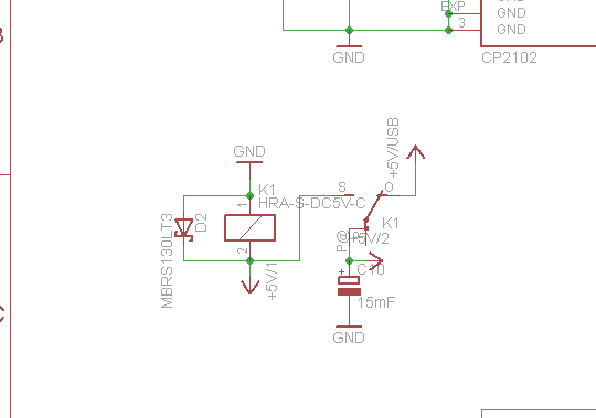

ich sitze schon eine Weile an meiner ersten richtigen Schaltung, welche
ich eigentlich über USB versorgen möchte. Da es aber laut den
Maximalströmen der verwendeten Komponenten knapp werden könnte, habe ich
zusätzlich noch einen Schaltregler auf dem Board.
Nun möchte ich, dass die Versorgung über USB abgeschaltet wird, sobald
der Schaltregler Strom liefert. Ich dachte daran, die Spannungsquelle
mit einem Relais umzuschalten und die Umschaltzeit mit einem ELKO zu
überbrücken. Nun habe ich hierzu allerdings folgende Fragen:
- Wie kann ich sicherstellen, dass der ELKO beim Betrieb an USB nicht
mehr als 500mA Ladestrom zieht?
- Lässt sich das Ganze vielleicht intelligenter mit einer
Transistorschaltung lösen? Wenn ja, wie finde ich den richtigen
Transistor??
Es fließen theoretisch nicht mehr als 500mA@5V, sicherheitshalber sollte
das Ganze aber natürlich mehr, bestenfalls 1A aushalten.
Eine Klinkenbuchse mit Umschaltung möchte ich nicht verwenden -> Klinke
gesteckt, Netzteil aber nicht. Die Möglichkeit der Parallelschaltung der
Spannungsquellen mit Dioden fällt auch flach, da ich das Notebook
entlasten möchte wenn schon eine externe Spannungsquelle verwendet wird.

Der ELKO ist aber nicht wirklich 15mF, oder?
von 123loreley (Gast)
Ansonsten, warum nicht? Sollte schon klappen.

Doch doch, das sind 15mF... Im Datenblatt des Relais
http://de.farnell.com/multicomp/hra-s-dc5v-c/leiterplattenrelais-spco-5vdc/dp/9480137
ist eine Schaltzeit von maximal 6ms angegeben. Durch C=I*(dt/dU) mit
0,5A Strom, 6ms Schaltzeit und maximale 0.2V Spannungsabfall komm ich
m.E. nicht kleiner weg...

Bei 15000uF duerft beim Umschalten des Relais dir die Betriebsspannung
fuer einige Augenblicke zusammenbrechen und damit auch den PC. Sowas
macht man mit Schottkydioden oder MOSFETS. Und den Elko auch ein paar
Nummern kleiner.
von T. C. (tripplex)
Der USB Host Controller wird dir wahrscheinlich die USB Spannung
abschalten da du im Einschaltmoment viel zu viel Strom "ziehst".
Für einen großen Elko brauchst du mindestens eine Softstart
kombination.
Mach aus dem ganzen lieber ein Eigenversorgtes USB Gerät,
und mit den +5V vom USB Anschluss fragst du nur ab ob dein Gerät
nun im Reset oder Aktiv sein darf.

Dann befasse ich mich glaube ich doch wieder mit MOSFETs. Da sollte dann
ja dank kürzerer Schaltzeit auch ein harmloserer Elko möglich sein,
oder? Mal überlegen ob mir eine brauchbare Schaltung einfällt, die nicht
zu viel Energie verbrät wenn das Ding über USB läuft...

Wenn Du die externe Versorgung und die USB-Versorgung ueber Dioden
zufuehrst, gibt es ueberhaupt keinen Ausfall. Aber Dioden klingt
natruerlich nicht so "in" wie MOSFET.

Die Spannung an USB ist sowieso als "irgendwas zwischen 4 und 5V"
festgelegt, da kommt es auf ca. 0,3V an eine Schottkydiode auch nicht
mehr an. Wenn dann die externe Stromversorgung z.B. 0,2V hoeher ist,
uebernimmt diese den gesamten Strom und die USB nichts mehr.

Aber genau darum geht es ja... Theoretisch langt die USB-Versorgung
exakt, die zusätzliche Spannungsversorgung soll nur realisiert werden
falls mal ein Rechner doch nicht genügend Leistung zur Verfügung stellt.
Da kommt es dann auf 0,3V mehr oder weniger doch an...
