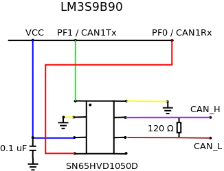

ich bin gerade dabei das CAN-Interface auf dem LM3S9B90 EvalBoard zum
laufen zu bekommen.
Mein Problem ist, dass ich beim senden von Daten immer den Fehler
CAN_Status_LEC_Bit0 aus dem Controlregister lese. Es wird also zu lange
ein Low-Pegel auf dem Bus gelesen.
Auf dem Oszi sehe ich zwar, dass etwas gesendet wird, es ist allerdings
definitv kein vollständiges CAN Telegramm. Ausserdem habe ich die
Übertragungsrate auf 125 kb/s gesetzt, sehe aber das allein das ziehen
der Leitung auf einen Low-Pegel 20 us benötigt.
Habe ich vielleicht ein Verdrahtungsproblem? Habe einfach je eine
Stichleitung vom CAN-Pin zu meiner Hauptleitung gezogen, die an beiden
seiten mit einem 120 Ohm Widerstand terminiert ist.

von carsten (Gast)
Sorry, hab den thread hiert total vergessen. Also es kan bei dem
LM3S9B90 ohne zusätzliche Hardware nicht funktionieren. Man benötigt
zusatzlich noch einen CAN-Transceiver (kostet ca. 1,20) der wie im
Anhang dargestellt angeschlossen wird.
Danach funktionierte der code von mir einwandfrei.
