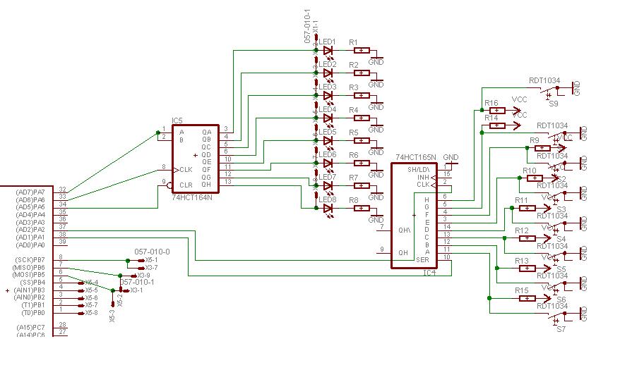

also habe mich jetzt schlau gemacht über schieberegister takt etc.
also da ja bei jedem tackt das register "1" weiter schoben wird würde
in meinem fall das ja so nicht funktionieren?
oder meint ihr ich soll jedes mal alles clearn und schnell neu
schreiben und hoffen das die relays nicht so schnell schalten? :)???
bitte danke für eure hilfe
von Christoph Lechner (Gast)
Genau, Du musst das ganze Register neu laden, aber das sollte binnen
sehr kurzer Zeit gehen (<10us), da der 74HC164 mit dem Controller auf
jeden Fall mitkommt, d.h. es sind keine Verzögerungen im Controller
erforderlich. Bei den Relais brauchst Du keine Bedenken haben, so
schnell sind sie auch wieder nicht ;)
MfG
- C. Lechner

von stinger (Gast)
habe laut schaltplan versucht alles anzuschliessen also an pin 14 und 9
vcc 5 volt angeschlossen und serial input und clock mit einem 10k
wiederstand gegen gnd  angeschlossen aber mein 74hct 164 wird sehr
heiss!??! und am vcc pin liegen 1,3 volt an wirkt für mich nach
kurzschluss?!
 hat villeicht wer eine schaltung in der der chip eingebaut ist? damit
ich mir das ansehen kann??
danke stinger
von stinger (Gast)
im anhang der schaltplan so wie ich mir das gedacht habe wäre wirklich
nett wenn jemand drüber schauen würde.
danke stinger
