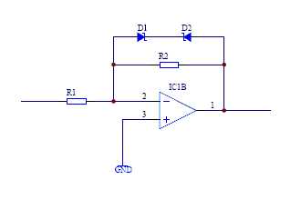

Ich möchte ein Datenerfassungsgerät vor Überspannung schützen. Die max.
Eingangsspannung beträgt +/-10V, allerdings kann durch eine falsche
Bedienung auch deutlich höhere Spannungen (bis 40V) anliegen.
Nun bin ich auf der Suche nach einem geeignetem Überspannungsschutz. Das
ganze würde ich gerne mit Z-Dioden realisieren (2 Z-Dioden in Reihe).
In einem anderen Beitrag habe ich gelesen, dass ich die Dioden auch
direkt am invertierenden Verstärker parallel zum Rückkopplungswiderstand
verwenden kann (siehe Bild). Leider verstehe ich nicht, wie die Z-Dioden
meine nachfolgende Schaltung schützen können.... kann mit das bitte
jemand erklären? hab leider noch nicht soviel erfahrung mit z-Dioden und
Spannungsbegrenzung.
Vielen dank schonmal!

von Hc Z. (mizch)
Die gezeigte Spannung ist geeignet, die Ausgangsspannung des OpAmp zu
begrenzen.  Die Funktion ist einfach: Erreicht die Ausgangsspannung den
Betrag (Zenerspannung + 0,7V), wird der Gegenkopplungswiderstand
praktisch 0.  Die Spannung kann nicht weiter steigen bzw. fallen und die
nachfolgende Schaltung ist geschützt.
Willst Du den Eingang des OpAmp schützen (scheint mir nach der
Beschreibung wahrscheinlicher), machst Du die Serienschaltung der
Zenerdioden direkt an dessen Eingang gegen Masse.  (Jedenfalls solange
deren Kapazität nicht weh tut.)

Wenn Dein OPV nur wenige Volt verträgt und Dein VORwiderstand R1 zu
klein bemessen ist, wird Du bald Elektronikschrott haben bei 40V am
Eingang.

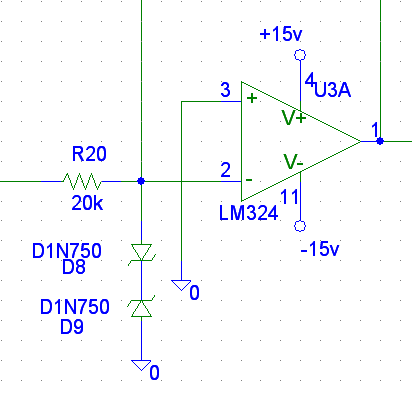

ich werde die Schaltung jetzt wahrscheinlich so so realisieren, wie auf
dem Bild.
Für die Z-Dioden hab ich mir bei Reichelt welche mit Uz=9,1V (Izmax
=135mA, Ptot 1,3W) rausgesucht.
Wenn ich jetzt von Ue=40V ausgehe, fallen an meinem Widerstand 30,2V ab
(40V-9,1V-0,7V). Den Widerstandswert kann ich jetzt doch einfach mit
R=U/I berechnen (30,2V/135mA). Als Ergebnis kommt hier 23O Ohm raus. So
gehen meine Dioden nicht kaputt!! Allerdings hab ich dann am Widerstand
eine Leistung von 4 Watt. Da dieser Wert etwas hoch ist, hab ich mir
gedacht, einen 20kOhm Widerstand zu nehmen. Dann hab ich nur noch einen
Strom von 1,5mA und eine Leistung von 0,045W...
kann ich das so machen? sind meine Überlegungen richtig oder mache ich
einen Denkfehler??
Viele Grüße
Claudi

von Lafuter Z. (lafuter)
Wozu beim invertierenden Verstärker überhaupt Z-Dioden? Der
Minus-Eingang des OPVs hängt an einer virtuellen Masse.
Also einfach zwei Feld-Wald-Wiesen-Dioden antiparallel zwischen Minus-
und Plus-Eingang bzw. Masse. Fertig ist der Lack.
Leckströme interessieren auch nicht, da die Spannungsdifferenz zwischen
den beiden OPV-Eingängen im aktiven Bereich gleich Null ist...

von oszi40 (Gast)
R20 theoretisch eventuell, aber ich weiß nicht, wie stabil Deine Masse
ist.
Ein OPV-Ausgang als "virtuelle Masse" wäre z.B. nicht günstig!
Ob OPV-Eingangswiderstand und Frequenzgang ausreichend sind, sollte das
jeweilige Datenblatt verraten.
Entscheiden könnte auch der Aufbau.
