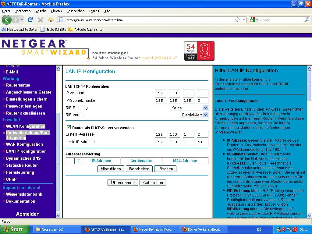

1. Verbindung über seriell funktionierte, konnte auch IP-Adresse ändern
2. Anschluss an Netgear-Router WGR614
3. Einstellungen siehe Anhang

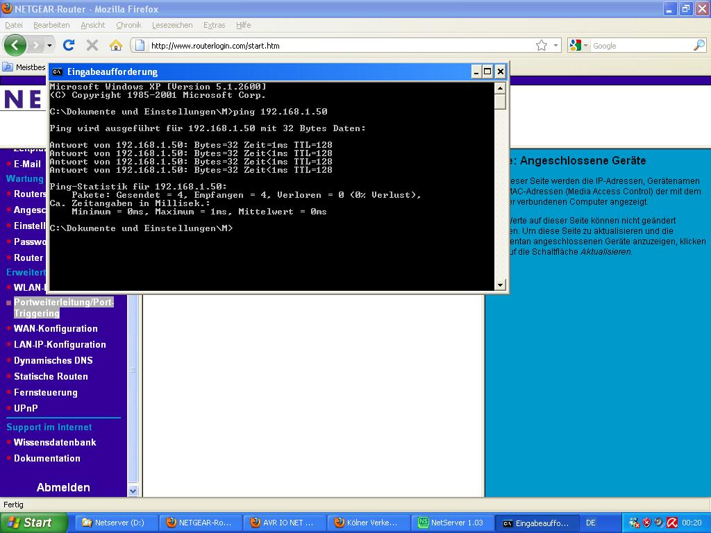

4. ping mit Hyperterminal an 192.168.1.50 geht (t=1ms)

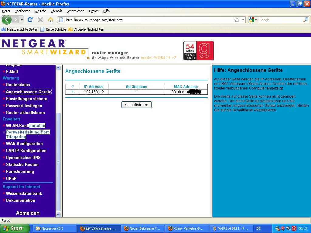

6. AVR NET IO wird vom WGR614 unter "Angeschlossene Geräte" nicht
angezeigt.

von Hc Z. (mizch)
Die Liste der angeschlossenen Geräte zeigt die Teilnehmer, die sich über
DHCP eine IP-Adresse vom Router geholt haben.  Dein Net-I/O hat eine
feste IP und taucht dort nicht auf, weil der Router nichts wissen kann
von Geräten, die sich keine IP via DHCP geholt haben.  Soweit also kein
Problem.

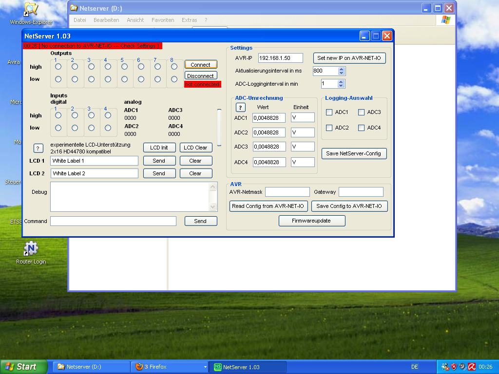

von Marco S. (hochfrequenz)
1. Hier mal den screenshoot vom ping.
2. screenshoot vom fehlgeschlagenen NetServer Verbindungsaufbau über den
Router WGR614

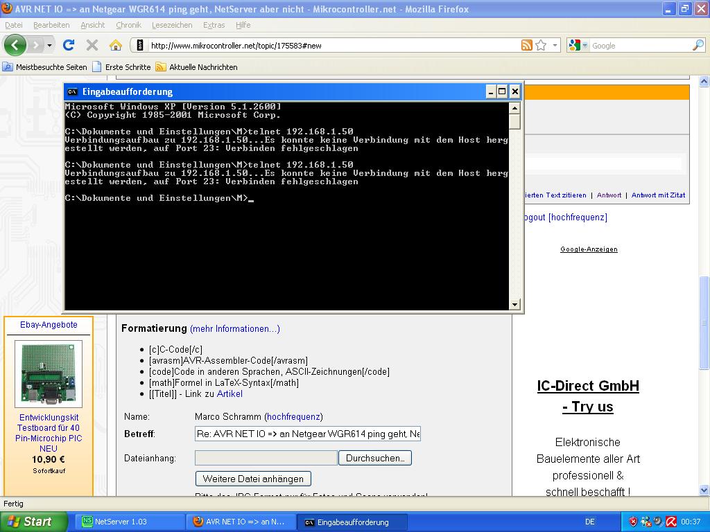

von Hc Z. (mizch)
Was passiert denn, wenn Du auf der Kommandozeile
telnet 192.168.1.50
ausführst?
Hier das Ergebnis der Eingabe: telnet 192.168.1.50
von Hc Z. (mizch)
Hmmm ... und wenn Du das Netzwerkkabel vom Net-I/O abziehst, geht der
ping nicht mehr?
Falls ja und falls Du keine wildlaufende Software vom Unsinnstyp
„Personal Firewall“ am Start hast, kann ich Dir nicht weiterhelfen.
Ich habe jetzt mal "telnet 192.168.0.90 50290 eingegeben. Jetzt
antwortet das AVR NET IO Modul mit "NAK command"  Der Unterschied lag am
50290.  Könnte das jetzt weiterhelfen?

Habe das Netzwerkkabel am AVR NET IO abgezogen und "ping 192.168.1.50"
eingegeben. Ergebnis  => Keine Antwort, Zeitüberschreitung
von Hc Z. (mizch)
Somit ist jedenfalls klar, dass sich das Net-I/O tatsächlich für
192.168.1.50 zuständig fühlt.  Die Meldung bei „telnet 192.168.0.90
50290“ ist damit vermutlich ein Geheimnis des Windows-telnet, den ich
nicht genauer kenne und von dem ich nicht weiß, ob er Fehler sinnvoll
meldet.

Fehler ist behoben !
Die Lösung:
Die mitgelieferte grüne CD hatte den Aufdruck NetServer 1.03 und die
Jahreszahl 2008.
Habe folgendes gemacht:
1) NetServer 1.03 (2008) deinstalliert.
2) Download der Gesamtsoftware von www.pollin.de und zwar unter Bausatz
3) NetServer 1.03 (jetzt 2010) installiert
4) Firmwareupdate über RS232 durchgeführt
5) Anschließend PC und AVR NET IO Board neu gestartet
6) PC und AVR NET IO über Router verbunden und NetServer aufgerufen
7) Connect funktioniert
