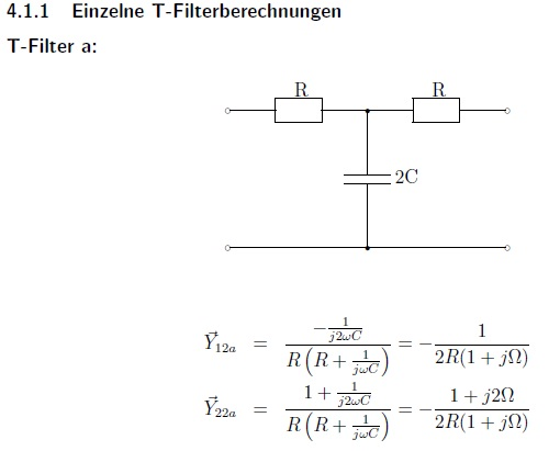

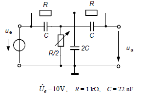

Ich habe hier eine berechung (die ersten Teilschritte) für einen Doppel
T Filer (siehe bild 3)

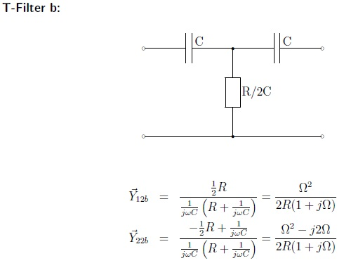

Bild eins und zwei sind Teillösungen....aber leider verstehe ich das
nicht ganz, wie man darauf kommt....mittels Superposition ...oder
so....ich bekomme jedenfalls nicht die selbe lösung raus....
Könnte mir jmd. vll. das vorgehen erklären wie ich auf diese Lösung
komme....wie ich dann weiter rechne weiß ich...es geht nur um die
Scheinleitwerte...irgendwie steh ich da auf den schlauch...
Ich würde mich sehr über beiträge freuen!!!
MfG Tob
von Boris (Gast)
Umwandlung von Stern in Dreieck und dann die Werte berechnen. Ich hoffe
das war jetzt richtig.

Kannst auch die 2 4-Pol-Matrizen ausrechnen (haste ja in den
Teillösungen).
Die 4-Pole sind parallel geschaltet, also kann man die Matrizen für die
Leitwerte addieren, um so das Gesamtverhalten rauszufinden.

Die Ergebnisse aus den Teillösungen sind Y-Parameter (Leitwertmatrix des
4-Pols).
Guckst du hier, bei den Leitwert- oder Y-Matrizen
http://de.wikipedia.org/wiki/Zweitor
