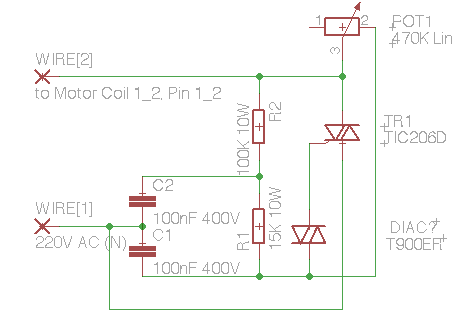

nachdem mir bei meinem Prüfstand nach erfolgreichem Austauch des ER900
Diacs nach ein paar Betriebsminuten der (30 Jahre alte) TIC206 den
Dienst quittiert hat, habe ich mir einen T405-600T als Vergleichstyp
besorgt. Wenn ich die Datenblätter richtig verglichen habe, hat der T405
den gleichen Gatestrom Igt von 5ma.
Leider scheint der T405 so einfach als Ersatz nicht zu funktionieren,
der angesteuerte Motor dreht unabhängig von der Potistellung mit
maximaler Geschwindigkeit. Ist der Vergleichstyp unpassend, oder hab ich
noch/wieder ein Problem mit dem T900ER Diac?
Danke,
Adrian

Könnt Ihr mir alternativ sagen, wie ich den Diac auf richtige Funktion
im Schaltkreis testen kann, was müsste ich da z.B. auf dem Scope sehen?
von karadur (Gast)
Hallo
der Diac leitet bei ca. 32V und sperrt unter ca. 8V. An C1 sollte eine
Spannung zu sehen sein die von 0 ansteigt bis ca. 32V und dann wieder
auf 0V geht.
von Wurzelbaum (Gast)
eventuell sind die beiden Anoden vertauscht. Die Anoden sind nämlich
nicht gleichwertig! Also mal tauschen, dann klappts bestimmt auch mit
diesem Triac.

von Uwe (Gast)
Hi!
Poti könnte auch noch fehlerhaft sein, einfach mal überbrücken, dann
muss Ruhe sein. Wenn nicht, Triac A1/A2 vertauscht, wobei dann zünden
sie eher schlecht, dann wohl eher Triac def.....hmmm.
Viel Erfolg, Uwe

von A. L. (vantage)
Anoden habe ich vertauscht, hat leider nichts gebracht. In einer
Application Note von ST ist die Last an A2 angeschlossen, so habe ich es
jetzt auch. Der Prüfstand verwendet einen Motor, die Drehzahl wird vom
Triac über das Poti geregelt.
Masseschluss, gute Frage, ich könnte die Wicklungsanschlüsse mal
entfernen und den Widerstand gegen Masse messen, oder die Induktivität
der Wicklungen vergleichen. Das umdrehen des Netzsteckers hat leider
keinen Effekt gehabt.
Als nächstes würde ich mir den Diac auf dem Scope ansehen, respektive
mal den Strom messen, der durch das Poti geht.

von A. L. (vantage)
Eine Seite des Diacs ausgelötet und es ist Ruhe, Triac also soweit ok.
Der Prüfstand hat mit diesem Aufbau und dem Original TIC206
funktioniert, bis der TIC206 abgedankt hat. Meine auf Halbwissen
basierende Vermutung wäre das der Strom zur Gateansteuerung für den T405
vielleicht zu hoch ist? Laut Datenblatt soll er bei beiden Triacs 5mA zu
betragen. Kann das was damit zu tun haben?
Wenn der Diac durch ist, würde der Motor mangels Ansteuerung gar nicht
erst anlaufen, korrekt?
Danke,
Adrian
von A. L. (vantage)
So, als Test habe ich mir einen TIC206M besorgt und gegen den T405
ausgetauscht, das gleiche Phänomen, der Motor dreht maximal hoch und das
Poti hat keinen Effekt.
Wenn der Diac ok ist (tausche ich auch noch als Test aus, um
sicherzugehen), kann der Fehler eigentlich nur noch in R1/R2/C1/C2 zur
Diac Ansteuerung liegen, oder hab ich was übersehen?
von Uwe (Gast)
Hi!
Kann es sein das R2 deutlich weniger wie 100K hat? Der scheint
jedenfalls für eine gewisse Grunddrehzal verantwortlich zu sein. Wenn
der jetzt zufälliger Weise nur noch 40K hat bleibt für dein Poti nicht
mehr viel Spielraum.
Viel Erfolg, Uwe
von A. L. (vantage)
Diac ausgetauscht, keine Änderung. Beide Wiederstände und Kondensatoren
ausgemessen, liegen +-5% im Bereich der Werte. Als nächsten Versuch habe
ich mal das Poti abgeklemmt und den Wiederstanddurchgemessen, auch ok.
Mit abgeklemmten Poti läuft der Motor nicht los, jetzt schaue ich mir
mal den Strom an, der durch das Poti geht und probiere gegebenenfalls
einen Vorwiederstand aus. Wundern tut mich das schon, wenn es das Poti
wäre, da der Setup mit den gleichen Bauteilen funktioniert hat.
von A. L. (vantage)
Noch eine Beobachtung, es scheint mit dem Motor, respektive mit der
Rückleitung zum Diac über den 100KΩ Wiederstand zusammenzuhängen. Ich
habe gerade beim Messen des Diac Stroms einen Zustand hinbekommen, wo
der Motor (mit Aussetzern) über das Poti regelbar ist.
Werde jetzt erstmal alle Lötstellen der Platine neu machen und mir die
Verkabelung genauer ansehen.
