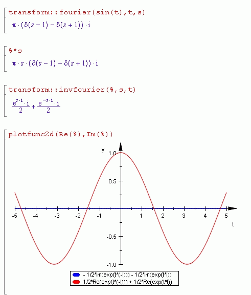

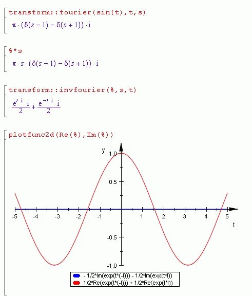

von R. M. (exp)
wenn ich das richtig verstehe möchtest Du Dir das Differenzieren sparen.
Normalerweise verwendet man dazu aber nicht die FourierTransformation
sondern die LaplaceTransformation.
Wie meine angehängte Simulation aber zeigt, könnte man auch mit der FT
zum Ziel kommen, wenn von der Rücktransformierten Real- und Imaginärteil
vertauscht werden.
Ob das aber allgemeingültig ist, müsste man noch untersuchen,
ich will es keinesfalls behaupten.
P.S.
matlab habe ich leider nicht, ich simuliere alles mit MuPad.
mfg

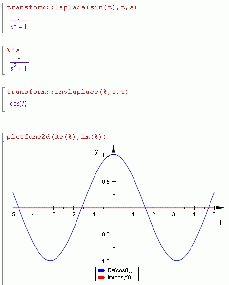

von R. M. (exp)
Ja, Du hast schon recht, die LaplaceTransformation ist meines Wissens
auch nur für symbolische Ausdrücke anwendbar.
Jedenfalls kenne ich keinen numerischen Algo dafür.
Darum versuche ich immer zuerst mit meinem CAS eine Lösung zu finden,
die ich dann numerisch mit C++ oder Java implementieren kann ( mangels
fehlendem MATLAB ).
In diesem Fall schauts wirklich so aus als ob folgendes zum Ziel führen
würde:
X = FFT(x)
-> X' = X * s (multiplikation im Bildbereich mit s=jW)
-> Y = INVFFT(X')
und dann entspicht der IMAGINÄRTEIL(Y) der Ableitung von x.
Ich habe es mal mit ein paar Standart Funktionen ausprobiert
und die Ableitung wurde immer richtig berechnet
http://home.mnet-online.de/reimay/MuPad/fourier_diff/fourier_diff.html
Das müsste man jetzt numerisch nachvollziehen.
mfg

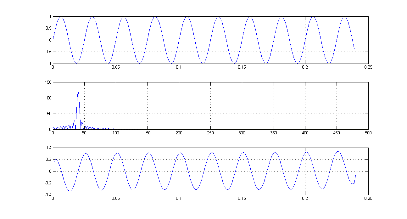

von Christoph G. (christoph_gradl)
Danke für die Mühe!
Aber irgendwie geht es noch immer nicht!
Code für Plot 1:
t = 0:.001:.239;
punkte = length(t);
x = sin(2*pi*40*t);
subplot(3,1,1)
plot(t,x);
grid on;
points = 10000; % muss gerade und in N sein
%FFT
Y = fft(x,points);
% Pyy=Y.*conj(Y)/points; %Leistungsdichtespektrum
f=1000*(1:(points/2))/points;
subplot(3,1,2)
plot(f,abs(Y(1:(points/2))));
grid on;
%Rücktransformation
f_p = [f fliplr(f)]; % Frequenzvektor
Y1 = Y;
T=ifft(Y1,points);
22
length(Y)
23
subplot(3,1,3)
24
plot((1:punkte)*0.001,real(T(1:punkte)));
25
grid on;
Dieses klappt einwandfrei!

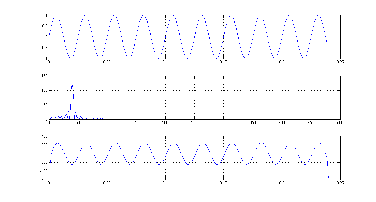

Hier dann mit dem Ableiten:
Nur mehr der Code welcher anderes ist:
%Rücktransformation
Y1 = Y.*f_p*2*pi*i;
T=ifft(Y1,points);
length(Y)
subplot(3,1,3)
grid on;

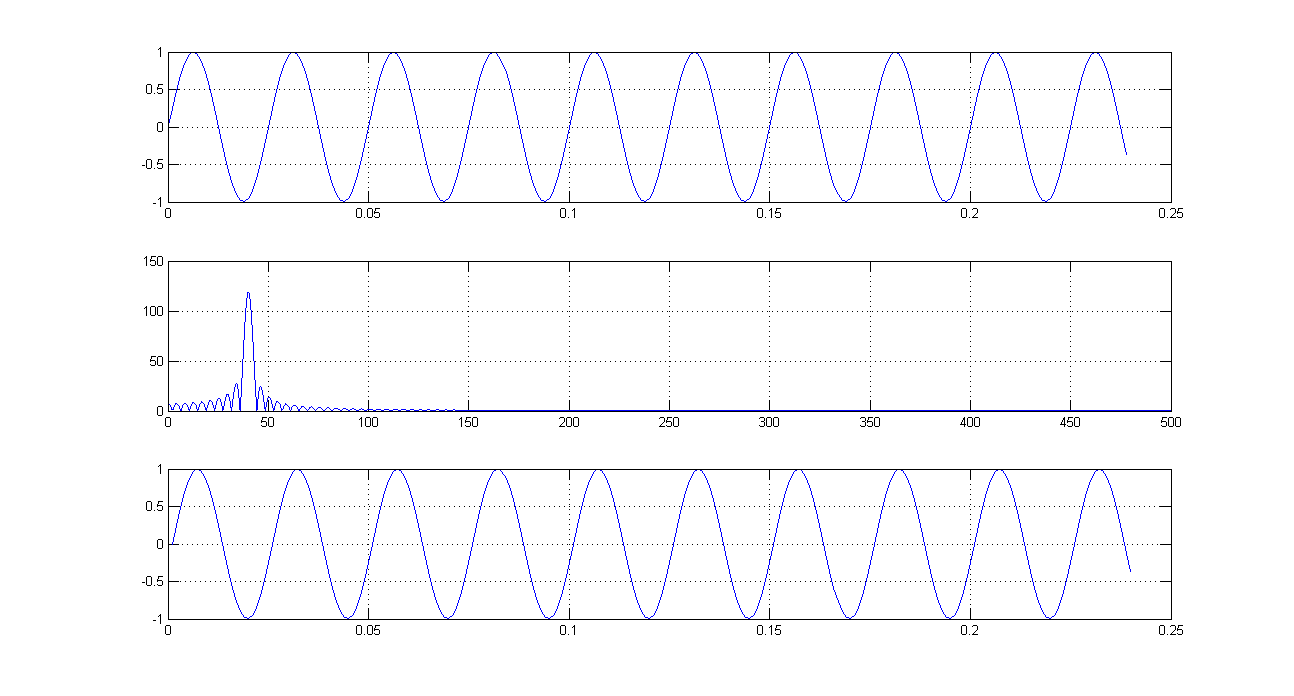

und dann noch für den Plot 3:
%Rücktransformation
Y1 = Y.*f_p*2*pi*i;
T=ifft(Y1,points);
length(Y)
subplot(3,1,3)
plot((1:punkte)*0.001,imag(T(1:punkte)));
grid on;
Warum muss man eigentlich auch den Imaginärteil nehmen?
Beschreibung der Plots:
1. Teil: Eingangssignal welches transformiert werden soll
2. Teil: Spektrum
3. Teil: Zeitsignal nach der Rücktransfromation
mfg

von R. M. (exp)
Hallo
der 2. Plot sieht doch schon ganz gut aus.
Bis auf die Ein- und Ausschwinger ist der Ausgang gegenüber dem Eingang
um 90 Grad verschoben. ( Wenn ich das richtig sehe )
Ich habe auch ein paar numerische Simulationen gemacht, es ist doch der
Realteil der ausgewertet werden soll.
http://home.mnet-online.de/reimay/MuPad/fourier_diff_numeric/diskrete_fourier_diff_versuch2.html
mfg
von Michael L. (Gast)
Hallo Christoph,
Dein Problem besteht darin, daß Du die positiven und die negativen
Frequenzen nicht getrennt behandelst.
Die Fourierkoeffizienten der positiven Frequenzen mußt Du um 90° drehen,
die der negativen Frequenzen um -90°.
%% Datendefinition
winkel = 90;             % Drehwinkel in Grad
fs = 1500;                % Abtastfrequenz
f0 = 50;                 % Signalfrequenz
N  = 128;
t=0:1/fs:(N-1)/fs;       % Zeitachse
f  = 0:fs/N:(N-1)*fs/N;  % Frequenzachse
x1 = 1+sin(2*pi*f0*t);       % Sinussignal
%% Transformation
ft = fft(x1);
if rem(N,2) == 0,        % falls N gerade ist
    %ft(1) = 0;          % Gleichanteil, ggf. auskommentieren
    ft(2:round(N/2)+1)        = ft(2:round(N/2)+1) *
exp(j*winkel/180*pi);
    ft(N:-1:round(N/2)+2) = ft(N:-1:round(N/2)+2) *
exp(-j*winkel/180*pi);
else                     % falls N ungerade ist
    %ft(1)=0;            % Gleichanteil, ggf. auskommentieren
    %ft(ceil(N/2))=0;    % Gleichanteil, ggf. auskommentieren
    ft(2:ceil(N/2)-1)       = ft(2:ceil(N/2)-1) * exp(j*winkel/180*pi);
    ft(N:-1:ceil(N/2)+1)    = ft(N:-1:ceil(N/2)+1) *
end;
x2 = ifft(ft);           % Rücktransformation
plot(t,x1,'b-'); hold on;
plot(t,real(x2),'r-'); hold on;                         %
Realteilbildung wegen Rechenungenauigkeiten
plot(t,ft(1)/N-imag(hilbert(x1)),'g--'); hold off;      % Lösung über
Hilberttransformation zum Vergleich
Gruß,
  Michael
da habe ich wohl das Vorzeichen der negativen Frequenzen unter den Tisch
fallen lassen. :-(
Vielen Dank für den Hinweis, schaut so aus als ob es jetzt funktioniert.
mfg,
Christoph
