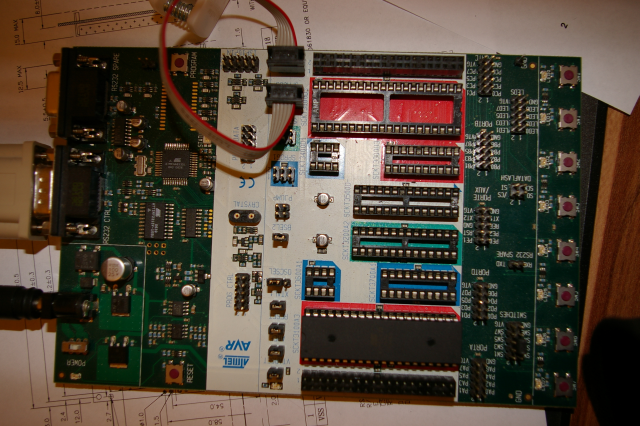

Hallo Leute bin schön langsam der Verzweiflung nahe. Hab mir einen Atmega32 zugelegt um mal ein bisschen mit den GLCD zu Spielen. Dieser sitzt jetzt im A3 Sockel drinnen (Rot-links).Das ISP Kabel ist auf dem rot markierten Pin Header. Bei den Jumpern am Board hab ich im Gegensatz zu den Atmega8's nichts verändert. Auch die Fuses hab ich nicht angegriffen. Hat jemand zufällig das Gleiche Problem? mfg
kannst du einen 2313 programmieren?? oder hast du iwie einen 2.chip oder so zur hand der auch in den roten sockel gehört an den jumpern auch nix geändert?? wie sieht es mit auslesen des chips aus?? ansonsten mal die frequenz runter ziehen, bzw den speed vom programmer
Wenn das Board so liegt, dass links LED und Taster und rechts die RS232 ist, kommt ein ATMEGA32 in den hinteren Sockel.
Hier das Foto! Ein 8515 lässt sich im D3 Sockel auch nicht mehr Programmieren!
Ach ne :/ Das ist mir aber jetzt wirklich peinlich :D Danke vielmals trotzdem!
