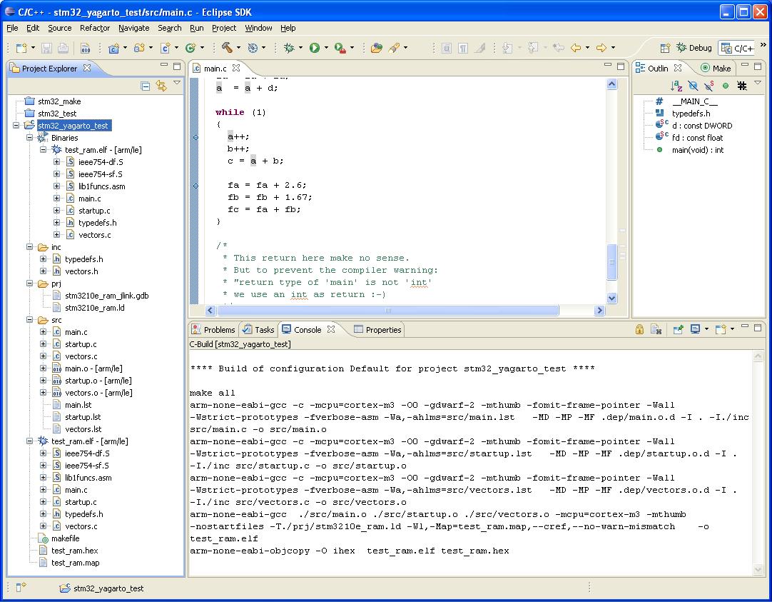

Ich bin nach der Anleitung laut Yagarto vorgegangen
(http://www.yagarto.de/howto.html). Alles bis zum eigentlichen Deggugen
hat es geklappt. Wenn ich die debug-Konfiguration starte kommt in
Console eine kommische Meldung "target remote localhost:2331
0x00000000 in ?? ()", siehe bild 1.

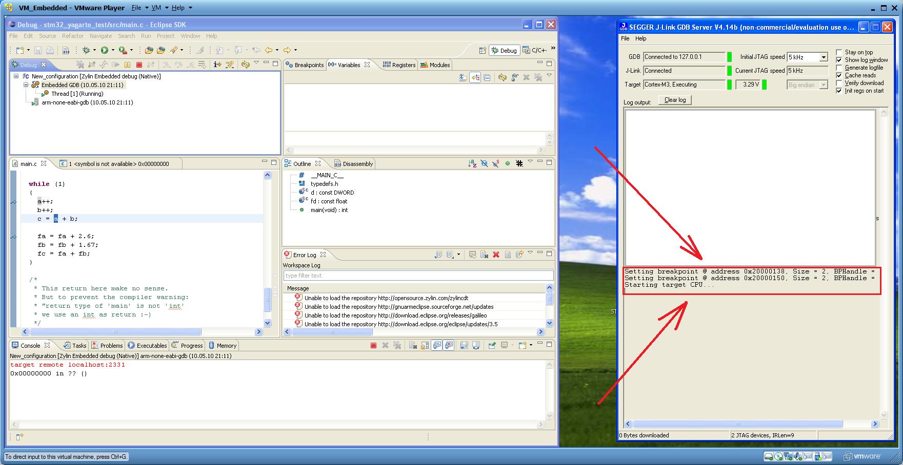

Wird resume gedrückt kommt von gdb server "Starting target CPU...", LED
am J-Link blinkt sehr schnell passiert aber nichts, siehe bild 2.
Brauche Hilfe, ich weiss jetzt nicht wie ich weiter vorgehen soll.

von SEGGER - Support (Gast)
Ein schnell blinkender J-Link bedeutet, dass die USB-Verbindung nicht
stabil ist, siehe Handbuch:
J-Link / J-Trace LED is flashing at a high frequency
Meaning:
J-Link / J-Trace could not be enumerated by the USB controller.
Most likely reasons:
a.) Another program is already using J-Link / J-Trace.
b.) The J-Link USB driver does not work correctly.
Remedy:
a.) Close all running applications and try to reinitialize J-Link /
J-Trace by disconnecting
and reconnecting it.
b.) If the LED blinks permanently, check the correct installation of the
J-Link USB
driver. Deinstall and reinstall the driver as shown in chapter Setup on
page 47.
Wenn der Abbruch mittendrin passiert, spricht sehr viel dafür, dass die
USB-Kommunikation vom PC nicht sehr stabil ist, evtl. die
Stromversorgung mittendrin einbricht und Ähnliches.
Abhilfe schafft hier in den meisten Fällen, einen aktiven Hub zwischen
PC und J-Link einzusetzen, da dieser die Signale in der Regel
stabilisiert.

Aus der Anleitung:"A file called xxxxxx_ram.gdb is part of the example
(here: .\prj\sam7x256_ram_jlink.gdb). Copy and paste the contents of the
sam7x256_ram_jlink.gdb text file into the "Initialize Commands" window."
Ich habe heute in dem Beispiel auch eine .gdb-Datei enteckt. Der Inhalt
dieser Datei war etwas größer als ich dachte. Nach dem ich das ganze
Inhalt in Eclipse kopiert habe, ginge es. Ich habe früher einfach den
Befehl aus dem Bild "target remote localhost:2331" genommen habe.
Das war mein Fehler.
