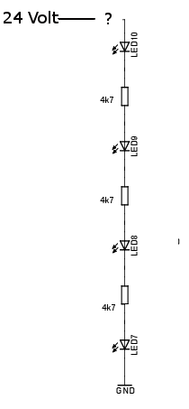

Ich hab eine Platine, in die gehen 24 V rein, aus denen mache ich mir
per MC34063 schöne 5 Volt für den ATmega88. Der Schaltet ein paar
normale LEDs und reagiert auf Interrupts von Tastern, sonst soll er
schlafen.
Soweit sogut, nun zum Problem: Dieser ATmega soll auch die im Bild
gegebene LEDKette anschalten können. Ganz einfach hab ich gedacht, nen
kleinen Mosfet zwischen LEDKette Minus und Masse, fertig! Denkste, an
diesen Punkt komm ich leider nicht hin. Auch kann ich die Masse nicht
abschalten, die wird noch für die anderen LEDs gebraucht. Also muss ich
doch zwischen 24 V und dem Anfang der LEDKette einsteigen, da wo ich aus
verzweiflung über meine Unkenntnisse mit GIMP das Fragezeichen
hingemacht hab. So, jetzt hab ich hier schon die ganze Zeit im Forum
nach High-Side gesucht, aber da wollen die Leute immer große Lasten
schalten, hier sinds ja nur ein paar mA.
Brauch ich dann also einen richtigen Highside Treiber oder gibt es da ne
bessere Möglichkeit, die ich nur noch nicht kenne?
Vielen Dank im vorraus schonmal,
Benni
von Falk B. (falk)
@  Benjamin Utz (utzus)
Nein.
> oder gibt es da ne
Ein schlichter PNP Transistor ala BC327, ein NPN ala BC337 und drei
Widerstände reichen.
http://www.mikrocontroller.net/articles/Transistor#Wie_kann_ich_mit_5V_vom_Mikrocontroller_12V_und_mehr_schalten.3F
MFG
Falk

von Valentin B. (nitnelav) Benutzerseite
Sicher, dass die LED-Kette auch so viele Wiederstände hat?
Da leuchtet garantiert nix, da fließt ja nur ein halbes mA.
Da gehört sicher nur ein Wiederstand hin.
Mit freundlichen Grüßen,
Valentin Buck
von Benjamin U. (utzus)
Ja, bin mir sicher das das so gehört :D Es ist ja auch, also wenn ich es
mit grünen LEDs nachrechne immerhin noch 1 mA :D Kanns grad net messen,
hab bei meinem Multimeter die Sicherung kaputt gemacht und noch keine
neue besorgt schäm
Ja, Stromsparen ist angesagt!
Ne, stammt aus diesem Schaltplan und schaut auf der Platine genau so aus
http://www.see-solutions.de/_other/gira/2003/Schaltplan_2003.pdf
Geht mir durch die von Falk vorgeschlagene Schaltung viel an Leckströmen
im ausgeschalteten Zustand verloren?
Ne oder? Höchstens am PNP Transistor?
Schönen Dank,
Benni
