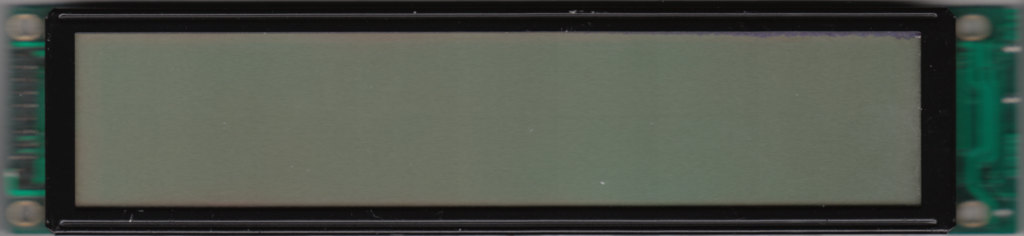

ich habe vor ein paar Jahren 2 Grafikdisplays bekommen. Nun wollte ich
sie an meinen AVR hängen und sie als U + I Anzeigen benutzen. Leider
habe ich im Web nur Links zu kommerziellen PDF Anbietern gefunden.
Das Das Display ist varitronix und lief unter Bezeichnung VLUK2048.
Leider führen die keine Dokumentation solch alter Displays mehr. Es hat
eine Auflösung von 320x64 Pixeln. Es soll ein 8 Bit Bus haben. Bin mir
da aber nicht sicher. Ich hab mal 2 Bilder mit angehängt. Leider sind
sie nicht sehr tiefenscharf, dank meines neuen Scanners.
Hat noch wer Dokumente zum besagten Display?

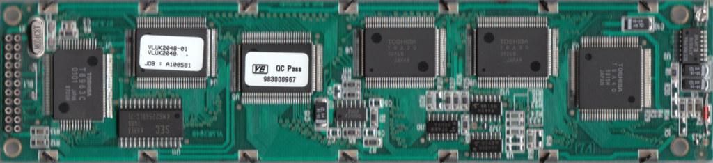

von Lukas K. (carrotindustries)
Es Handelt sich um ein Display mit T6963C-Controller (Aufschrift des ICs
ganz links)
Ansteuerroutinen für diesen Controller gibt es wie sand am Meer. Die
Anschlussbelegung der Buchse sollte sich durch durchklingeln ermitteln
lassen.
von Frank M. (frankswelt)
Dank für die schnelle Antwort. Das mit dem Controller hatte ich mir
schon angesehen und im Web nach den Möglichkeiten geschaut, aber ich
such eben noch das PDF Dokument mit allen Eckwerten. Die
Hintergrundbeleuchtung hab ich schon mal zum laufen bekommen.

Dank dir. Da hab ich wenigst schon mal die genaue Belegung.
