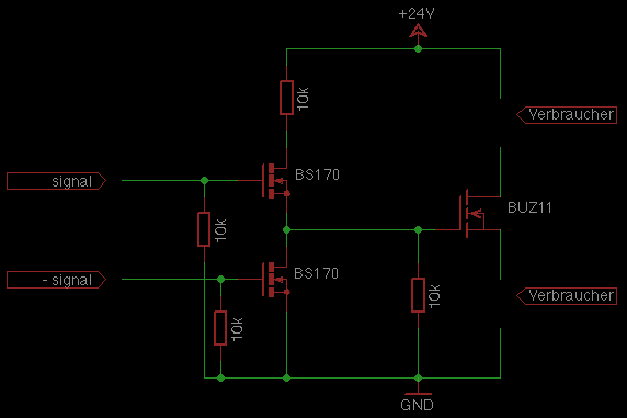

ich habe geraden einen ersten Entwurf für eine PWM
Leistungs-/Motorsteuerung erarbeitet (siehe oben) und hätte gern ein
paar Meinungen dazu.
Den Verbraucher besser oben oder unten rein?
Gibt es vielleicht andere Transistoren die besser wären?
LG Hannes
von Alexander V. (avogra)
ich hab eigentlich kaum Ahnung von Leistungselektronik, aber mir fallen
da gleich eine ganze Menge Sachen auf:
Wozu steuerst du den BUZ11 über 2 Mosfets an, wenn er dann nur über
10kOhm umgeladen wird?
du benutzt ausschließlich n-channel mosfets. die benutzt man
normalerweise, um gegen GND zu schalten, also N-Mosfet an GND, Last
zwischen VCC und Mosfet.
Die Treiberstufe aus den beiden BS170 versteh ich leider gar nicht (kann
natürlich an mir liegen :) ). Sollte das eigentlich komplementär sein?
trau mich nich, da irgendwelche tips zu zu geben, aber ich bezweifle,
dass es irgendetwas sinnvolles tut.
wenn du induktive Lasten schalten willst, sollte da auf jeden Fall eine
Freilauf-Diode rein.
Ich würde dir raten, mal im Forum zu suchen, zu dem Thema gibts wirklich
massenhaft Einträge.
Gruß, Alex

von Hannes Wagner (Gast)
ok die 10k oben kann man auch weglassen. Die zwei BS170 werden ja
entgegengesetzt geschalten und ich wollte damit eine noch steilere
Flanke erzeugen, damit sich die Endstufe so kurz wie nur möglich in
einem halbleitenden Zustand befindet. Das Ganze sollte dann mit
mindestens 200Hz betrieben werden und in einem Tastverhältnis von 5-95%
im PWM-Modus laufen, sonst gibts nur noch dauernd AN/AUS (sprich 0% oder
100% Leistung). Damit wollte ich dann wiederum mögliche kritische
Zustände von Anfang an ausschließen.
So weit, der Plan! ^^
LG Hannes

von MaWin (Gast)
Wenn der Verbraucher unten wäre, müsste der BUZ11 bis 34V am Gate
aufgesteuert werden -> geht nicht.
Wenn der Verbraucher oben ist, darf das Gate des BUZ11 nur bis 20V
bekommen, bekommt aber 24V -> geht nicht.
Zudem müsste der obere BS170, damit er voll durchsteuert, mit 29V als
Signal angesteuert werden, wird er aber wohl nicht, es sind wohl nur 5V
-> geht nicht.
Wenn bis hierhin alles gehen würde, würde das Aufladen des Gates des
BUZ11 nur langsam über 10k erfolgen, wozu dann überhaupt eine
MOSFET-Treiberstufe davor ? -> taugt nicht
Wenn wir mal davon ausgehen, daß dein Signal 5V Impulse eines ICs sind,
warum 2 ? Tri-State kann deine Schaltung nicht -> taugt nichts.
Ein Eingang reicht, Verbraucher an/Verbraucher aus, man könnte also
reduzieren auf
+24V  +24V     -24V
 10k    |      Verbraucher
  +----|I BS170  |
  |     |S       |
  |     +---+---|I BUZ11
  |         |    |S
-|I BS170  10k   |
  |S        |    |
 GND       GND  GND
Die Schaltung ist sehr nah an deiner dran und fast gut:
Der erste BS170 kann mit 0V/5V angesteuert werden und wandelt
den Pegel auf 0V/24V, die leider wenig belastbar sind.
Der zweite BS170 dient als Source-Folger,  und macht diese
Spannung belastbarer, kostet damit ca. 4V und reduziert damit
die Spannung am Gate des BUZ auf verträgliche 20V. Leider zieht
er nur nach +, nach Masse entlädt man wieder nur mit schlaffen
10k.
Wenn man nun eine Diode spendiert, kommt was vernünftiges bei
raus:
+24V  +24V     -24V
 10k    |      Verbraucher
  +----|I BS170  |
  |     |S       |
  +-|<|-+---+---|I BUZ11
  |         |    |S
-|I BS170  10k   |
  |S        |    |
 GND       GND  GND
Nun zieht der erste BS170 die Gate-Leitung kräftig gegen Masse,
und der zweite BS170 dient nicht nur der Verbindung nach +24V,
sondern reduziert auch noch um ca. 4V. Leider nur ca. 4V, es
könne  auch 3V oder nur 2.5V sein, und dann bekommt der BUS11
am Gate mehr als er laut Datenblatt verträgt. Richtig sicher
ist das also auch nicht, aber immerhin besser als deine
Schaltung zuvor, und mit denselben Bauteilen. Also baut man
noch weiter um, per Spannungsteiler macht man aus 24V nur 12V
die zu nur 10V am BUZ11-Gate führen:
          +24V  +24V     -24V
           10k    |      Verbraucher
            +----|I BS170  |
            |     |S       |
  +---------+-|<|-+-------|I BUZ11
  |         |              |S
-|I BS170  10k             |
  |S        |              |
 GND       GND            GND
Nun funktioniert's, der BUZ wird durch die BS170 als Pegelwandler
und Stromverstärker schneller und besser umgeladen als durch den
Signal-Ausgang selbst. Besser und einfacher wäre natürlich ein
MOSFET-Treiber wie der TPS2811 (der aus 24V gleich 11.5V macht).
