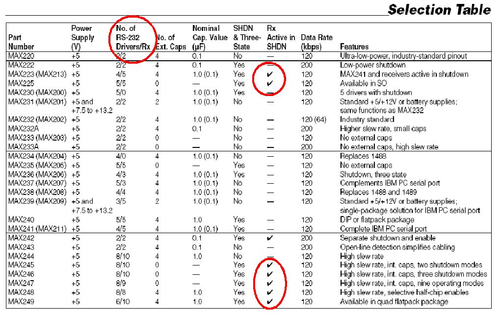

von Wolle (Gast)
Datenblatt macht schlau !
Wichtige Punkte sind gekennzeichnet.
