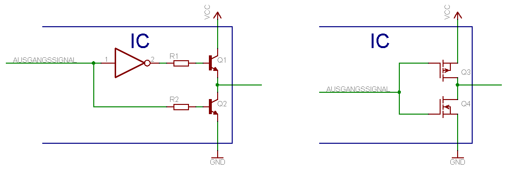

Hallo, ich baue gerade an einer PWM-Motorsteuerung und wollte eine Push-Pull-Schaltung verwenden (siehe Bild links). Soviel zur Grundidee, allerdings würde ich gern wissen wie ich den Treiber noch verbessern kann, also steilere Flanken und möglichst hoher Strom zum Gate-umladen. Eckdaten: 12V Versorgung für Push-Pull-Schaltung (also ca. 0,4-10,6V am Ausgang ?) Frequenz 1-10kHz (Tastverhältnis 5%-95%) Meine Fragen: Muss ich den Gate-Strom begrenzen? Wie kann ich die Flanken steiler machen? Achja, ich hatte noch die verrückte Idee eine Thyristor und einen MOS-FET parallel zu treiben um die Verlustleistung beim Ein- und Ausschalten auf zwei Baugruppen zu verteilen. Vielleicht könnte man auch zwei gleiche Transistoren parallel schalten (Imax=120A). Kann man das prinzipiell so machen oder gibt es dann wieder Probleme wegen der Toleranzen und geringen Unterschieden der Bauelemente? Das wars erstmal. MfG Hannes ps: Hab schon viel im Forum gelesen (Treiber-ICs, intelligente FET etc.) aber es war nie so richtig zu erkennen welcher Aufbau genau für mich in Frage kommt
Also ich würde mir das nicht antun mit diskreten Bauteilen: MCP1401 oder MCP402 erledigen das im handlichen SOT23-5 Gehäuse :)
Ok, die sehn beide ganz gut aus, allerdings muss ich sagen das ich lieber mit THT arbeiten würde. Wäre zum Anfang einfacher für mich, da ich dann alles erstmal auf ner Lochrasterplatine aufbauen und durchmessen kann. Jetzt is noch die Frage zur Endstufe offen, Thyristor+FET oder 2xFET?
Wenn ich dann z.B. den IRL3803 nehme muss ich dann vor dem Gate noch nen 1 Ohm Widerstand setzen um den Ladestrom zu begrenzen? Und reicht die interne Diode oder muss ich vielleicht zusätzlich noch eine schalten? Dann wäre aber kein "Freilauf", sondern immer gebremst oder?
