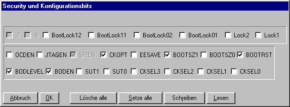

ich mochte die Fusebits analog des PonyProg-Screenshots setzen.Leider
verstehen sich Ponyprog und mein STK500 überhaupt nicht. Meine Idee war
es jetzt die Fusebits im AVR studio zu setzen. Leider sind diese hier
wieder anders bezeichnet. Ich würde diese jetzt wie in dem
AVR_Studio-Screenshot setzen. Ich hoffe ihr könnt ihr mir einen Hinweis
geben, ob das so passt.
Ich bin mir beim Bodlevel, SUT0 und SUT1 absolut unsicher.
Vielen Dank
Andreas

laut deinem Ponyprog Screenshot =
highbyte =0x35
lowbyte = 0xC0

von g457 (Gast)
> highbyte =0x35
> lowbyte = 0xC0
Sicher? Negiert PonyProg die Fuses nicht?
von Andreas Meier (Gast)
Es sollte passen der Screenshot sieht jetzt wie folgt aus

von Dieter S. (dolivo)
vielleicht renne ich offene Türen ein: Bei PonyProg ist das Häkchen eine
0.
