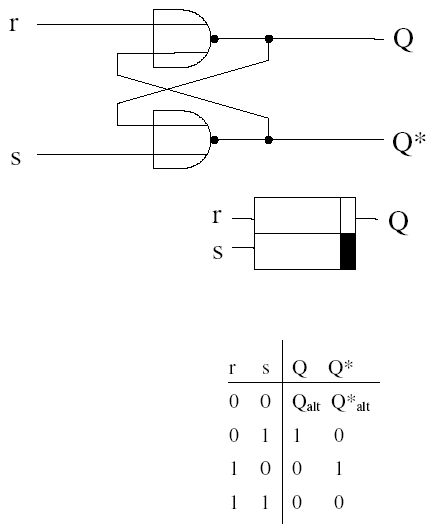

Hallo, ich habe mal eine Frage zu einem SR-FlipFlop.
Wie liest man so ein FF? Das SR-FF besteht ja aus 2 NOR Gattern und 2
Ausgängen Q' und Q. Wie ist das jetzt zu verstehen? Wenn ich S=R=0
habe, warum ist dann Q=1 und Q'=0? Bei einer BOR-Funktion ist das
Ergebnis doch nur 1, wenn beide Eingänge 0 sind. Oder wie ist das zu
verstehen?
DANKE:)
von Christof Krüger (Gast)
Wenn S=R=0 ist, dann ändert sich der Wert von Q nicht, er bleibt so wie
er war. Bei S=1 wird Q auf 1 gesetzt, bei R=1 wird Q auf 0 gesetzt.
S=R=1 ist nicht zulässig.
Schau dir doch einfach mal das Schaltbild an, gehe von einem gewissen
Startzustand aus, und dann überlege dir, was nacheinander passiert,
wenn du einen bestimmten Eingang setzt.

von Läubi (Gast)
Eventuell hilft dir das ja.
Das sind 2 NOR Gatter, dadrunter das Schaltbild und die Wertetabelle.
Q und Q* hast du weils 'da' ist und du es in nachfolgender Schaltung
eventuell brauchst, und dann mußt du das nichtmehr invertieren.

na ich versteh nicht, wie GLEICHZEITIG s und r anliegen können. ich kann
doch nur s (set) oder r (reset) an legen , oder wie? das bild zeigt ja
eine wertetabelle. allerdings versteh ich das mit den q's nicht. warum
dürfen s undr nicht beide 1 sein? da würde ja bedeuten, man kann doch
beide auf einmal setzen? ich seth aufm schlauch
DANKE!!
von Tobi (Gast)
r=s=1 kannst du anlegen, ist aber bei einem rs-flip flop als ungültiger
zustand definiert. in diesem zustand gehen beide ausgänge auf 0 aber
der zustand ist nicht stabil, d.h wenn du danach wieder r=s=0 anlegst
ist undefiniert was der ausgang q dann für einen pegel hat.
nur das man etwas kann heisst ja nicht, das man es soll/darf

von Tobi (Gast)
klar wir da immer nur einer angelegt, alles andere wäre ja auch nicht
definiert. schnapp dir mal ein blatt und bleistift und geht das mal
durch, was passiert, wenn du an beide 1 anlegst und danch wieder an
beide 0
von Läubi (Gast)
Also du darfst das nicht im optimalem Falle, das alle Schaltelemente mit
der Zeit 0 schalten betrachten!
Legst du r=s=1(schreiben) an und danach legst du r=s=0 an (speichern).
Dann hast du das Problem, (vollziehs mal so nach!!) das es zwischne 1
und 0 hinunherpendelt.
Irgnewann ist dann eines der Gatter langsammer und es stellt sich 1
oder 0 ein, also weißt du nicht WAS tatsächlich anliegt und das ist ja
gerade unerwünscht, mal abgesehn davon, das das FlipFlo hinundher
schaltet bsi es sich eingependelt hat.

Achaj, wegen des Applets: Einer wird auf 1!! gelegt, der ander natürlich
auf 0 auch wenns nicht angezeigt wird ;)
