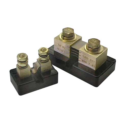

So über den Daumen braucht es schon einen vernünftigen Shunt wie zb.
den im Anhang (Bauform und ausführung ist dabei nebensache).
Wichtig ist ,wie Thomas schon sagte, die Tempaeraturfestigkeit und
eigenerwärmung.

von Michael (ein anderer) (Gast)
@Ratber:
> Kürzer und Dicker ist da besser.
Wie kommst Du auf diese Idee? Nur weil die Shunts auf Deinem Bild so
kurz sind?
Wie Du siehst, ist dort der Messstreifen schön kurz. Was ist aber sonst
noch anders als bei einem Draht?
Der Messstreifen ist flach' und breit! Und warum ist das so?
Damit der Shunt auf seinem zu kurzem Wegstück genügend Oberfläche hat,
um die Wärme an die Luft abzugeben.
Und ob die Oberfläche nun über kurz und flach, oder über lang und rund
erzeugt wird, ist egal. Einzig was zählt ist die Oberfläche.
Und ausserdem sind die käuflichen Shunts auch nicht möglichst lang und
möglichst groß, sondern möglichst klein weil das jeder so haben möchte.

Ein ganz wichtiger Faktor für die Form eines Shuntwiderstandes ist aber
auch die Induktivität! Sonst mißt man nicht den Strom an sich, sondern
gleich noch die Stromänderung mit. Kann man zwar rausfiltern, aber
irgendwann ist man da halt auch am Ende. Ein kurzer, breiter, sehr
dünner Shunt ist da einfach besser, als ein längerer..

von Ratber (Gast)
@ Michael (ein anderer)
kurz sind?
Jetzt wo du es sagst fällt mir auf das ich den vorgesehenen Teil zum
bild garnicht getippert habe aber das ist auch egal.
>sonst
>hat,
Aha,du hast also gemerkt worauf ich hinaus wollte.
Ein Runder Draht hat nicht genug Fläche um die Wärme abzuführen.
Och nö,jetzt wieder andersrum.
Wiedersprichst du nur um des Wierdersprechenswillen oder was ist der
Sinn dahinter ?
"Dein 1.5mm Draht lebt jedenfalls bei 100A nicht lange genug denn du
vergisst total die Strom- und damit die Leistungsdichte die
Entscheident ist."
Leider hats du diesen Part gänzlich übersehen.
(Hab ich vieleicht zu klein geschrieben )
Naja,jedenfalls ist Julius nun etwas weiter. '-)
>und
>möchte.
Was an dem Satz "Kürzer und Dicker ist da besser" war denn nicht
verständlich ?
Und wenn wir schon dabei sind sollten wir auch nicht den Zusammenhang
verlieren denn ich schrieb direkt davo noch  folgendes:

Nun zum Thema:
Also, das mit den 100 Ampere über 1.5mm Draht nehme ich vorsichsthalber
mal ein wenig zurück... ;-\
Also, der wird dabei wohl schon ziemlich gut warm, so warm dass sich
sein Widerstand erhöht und er noch schneller warm wird, was wiederrum
dazu führt dass er noch hochohmiger wird und noch wärmer, und...
Wenn man aber den Draht auf einen Kühlkörper montieren würde, würd's
trotzdem gehen. ;-)
von Ratber (Gast)
>Das kommt nicht von mir. Das war irgendein Kiddie dem dabei eins
>abgeht.
Yo,hab ich mir auch schon so gedacht.
Leider lädt die Struktur dieses Forums gardezu ein sowas zu
veranstallten.
Ok,gegessen.
>trotzdem gehen. ;-)
Genau darauf wollte ich hinaus.
Sicher ,wenn man ihn dicker macht und/oder entsprechend kühlt ist das
machbar.
Langer Rede kurzer Sinn:
Ein recht dünner Draht ist schierig zu Handhaben.
Die Energiedichte und die relativ gerige Oberfläche (Ja Kreise haben
sowas eben ansich.Die Natur weiß das auch)
Die Temp geht schnell hoch.
Kühlung wäre nötig.
Einfach Aufwickeln wie bei Drahtwiderständen auf Keramik wäre recht
ungünstig denn dann schlägt die Induktivität zu.
Deswegen lieber Dicker und kürzer bzw. mehrere Stränge oooooder gleich
Flach.
Die Flache Gauform hat aber auch Produktions und Preistechnische
Gründe.
Bleche sind besser zu trimmen,leichter zu verarbeiten und zu
Montieren.
Aber hier wie bei den Drahtvarianten wird hier bei größeren Strömen
einfach gebündelt. (Siehe Anhang.Ein Beispiel für eine Runde Bauform.)
Der Vorteil der etwas masiveren Bauformen ist die bessere
Wärmeableitung und damit Konstanz.
Mehr wollte ich eigentlich nicht sagen.
Naja,egal.
Für nen Groben Motorstrom reicht auch ein abgriff am Kabel zur Masse
mit nem kleinen RC-Glied zbd etwas Schutzbeschaltung (Ein Motor ist
eben Induktiv und ein Controller mag das nun überhaupt nicht wenn der
Funkt) sollte es aber gehen.
