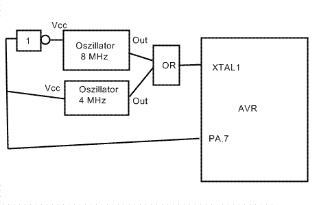

@Michael: Deine Schaltung ist keine Lösung. Einerseits ist nicht klar, ob die Treiberleistung eines Portpins bzw. des verwendeten Inverters genügt, um als Versorgungsspannung für einen Oszillator verwendet zu werden, andererseits ist das Anschwingverhalten und Ausschwingverhalten zum Zeitpunkt des Umschaltens höchst undefiniert. Der Controller wird einige Millisekunden lang mit gequirltem Quark anstelle eines Taktsignales versorgt werden. Auch will so ein Oszillator mit Versorgungsspannungspegeln statt des müden "high" eines Portpins versorgt werden. Nein, entweder einen Quarzoszillator mit eingebautem programmierbaren Teiler verwenden (EXO-3*), oder aber einen Vorteiler verwenden und zwischen dessen Ausgängen umschalten (Aus der CMOS-Reihe 4040 oder ähnliches; wenn ich mich recht entsinne, gab's da doch auch einen mit integrierter Oszillatorschaltung?). Besser allerdings ist der Hinweis von I. Henze einige Posts weiter oben. Zuletzt noch: Lohnt der ganze Aufriss überhaupt? Die Leistungsersparnis durch reduzierten Takt ließe sich schließlich auch durch geschickte Programmierung unter Ausnutzung der verschiedenen Stromsparmodi des Prozessors nutzen - Nutzung von Interrupts statt zyklischem Pollen etc. Das Datenblatt des Mega128 verrät ab Seite 42 einiges interessantes. *) http://www1.odn.ne.jp/~aal22410/pdf/PDF005.pdf
Ja, das mit einem 4060 hatte ich auch probiert. An sich ein nettes Teil, wahlweise als RC- oder Quarzoszillator zu betreiben und mit integriertem 14-Bit Binärteiler (die Stufen Q3 bis Q13 sind jeweils herausgeführt). Erschreckend für mich war dann aber doch der recht hohe Stromverbrauch der ganzen Sache, der weit über dem lag, was ich beim AVR durch den verringerten Takt eingespart hätte. Kurz und gut, ich habe das Projekt "Externe Taktversorgung mit Taktumschaltung" schnell wieder fallen gelassen und bin nun mit einem Mega48 glücklich :-) Gruß Ingo
