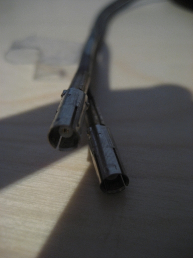

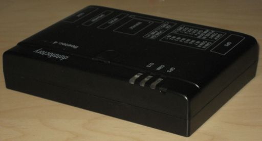

Ich biete hier ein Fleetec 4-Modul inkl. Kombiantenne für GPS/GSM an.
Im Innenleben stecken ein Siemens- (GSM) und ein µBlox-Modul (GPS).
Die Plastikteile an den FAKRA-Steckern der Antenne musste ich leider
entfernen, weil die mechanisch nicht zum Gerät gepasst haben (siehe
IMG_0154). Hält aber auch so noch ganz gut. Wenn das Teil wirklich in
ein Fahrzeug soll würde ich es aber noch irgendwie fixieren.
Das Gerät an sich ist unmodifiziert.

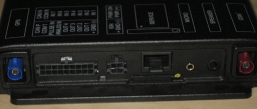

Hinten am Gerät befindet sich eine serielle Schnittstelle (in Form der
RJ45-Buchse). Auf der Platine sind zwei 6-polige Pinheader, einmal
beschriftet mit GSM, einmal Flash.
