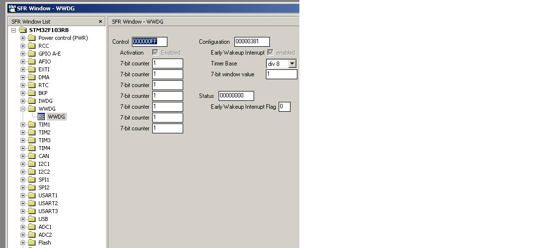

Ich habe Probleme mit dem WWDG des STM32F...
Er generiert mir keinen Reset des Controllers!
Hier die INIT:

Um einen Reset zu provozieren wird der WWDG nicht neu gesetzt.
Als Ergebniss Zählt der Counter runter bis 0x00 und bleibt dort stehen
ohne bei 0x3F einen Reset zu generieren.
Ich habe den Controller auch schon mal in einem Systick interrupt in
eine while(1) Schleife geschickt so das der WWDG nicht neu gesetzt
werden konnte
Dann Springt er zwar nicht mehr in den WWDG-Interrupt jedoch wird der
Counter dennoch mit 0xff neu gesetzt(evtl Überlauf?)
Ich hoffe ihr könnt mir weiterhelfen
