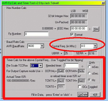

könnte mir jemand bitte die Sache mit dem Vorteiler bei den Timern
erklären. Dort kann man 1,8,256 und 1024 angben. Will eine ISR bauen,
die z.B. jede Sekunde ausgeführt wird.
Wie heisst die Formel (mit Zeit, Freuquenz und Vorteiler) dafür?
Bei mir kommt dauernd nur so unrealistische Werte raus....
Danke!

Hallo Christian:
Es giebt ein TOOL zum brechnen der "Zeitkonstanten",
unter der WWW-Adresse
http://www.avrfreaks.net/Tools/ToolFiles/292/AvrCalc.zip
Siehe Bildanhang.
1.Taktfrequenz eingeben z.B.4MHZ.
2.Zeitkonstante eingeben z.B. 1 Sek.
3.Prescaler des timer1 eingeben,hier 64
Ausgabe für timer1= Tcnt1l=  c0 hex
                                  Tcnt1h=63 hex
