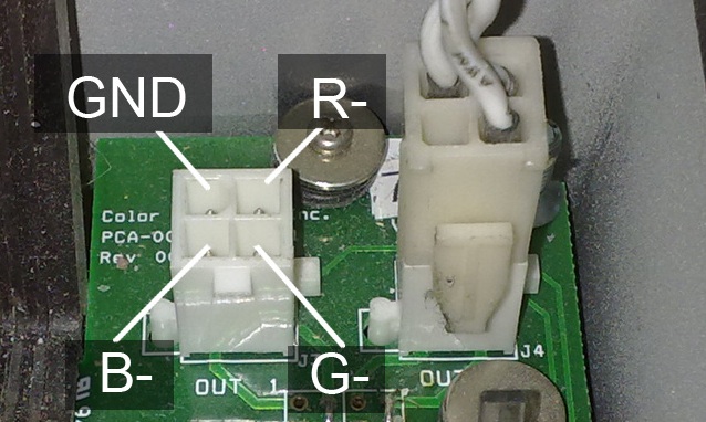

Hallo liebe Leute, ich bin neu hier, aber lese schon laengere Zeit immer wieder mit. Ich hoffe ich falle durch meine unqualifizierten Beitraege nicht allzu auf. Ich baue im Moment ein paar DMX-Prototyp-platinen, und wollte da gleich fragen, ob es vielleicht was besseres beim Loeten gibt, als diese Litze (standard aus dem Elektronikladen oder Pollin oder Reichelt), da das Plastik superschnell wegschmilzt beim Loeten, und das alles nicht so befriedigend ist. Ich benutze sie um Pins zu verbinden, wenn ich mit Draht nicht mehr auskomme. Ansonsten wollte ich fragen, wie ihr bei der Suche nach Steckverbindern bei Distributoren vorgeht, ich klick mich da durch und stehe dann vor 8000 moeglichen Steckverbindern die alle unterschiedliche Namen und Bezeichnung haben, aber die die ich brauche, sind nie dabei. Dazu noch die Uebersetzung auf Englisch, usw... Speziell suche ich nach solchen Steckern/Buchsen, wenn ihr wisst wie die heissen und wo man sie herkriegt? (Siehe Bild im Anhang) Danke!! Und Danke fuer das tolle Forum!
Ich würde zuerst bei Molex oder Amphenol suchen. Löten tut man da nicht, sondern crimpen (mit einer superteuren Spezialzange).
Bastel-Lösung zum Testen wäre, einen Stecker von einem alten/kaputten ATX-Netzteil abzuzwicken und auf die Entsprechende Breite zurechtzusägen. Achtung, die Pins sind kodiert, mal Quadratisch, mal mit 2 abgeschrägten Kanten usw. minifloat
molex mini-fit-jr serie scheint es zu sein, mit einer abgerundeten ecke. vielen dank! ansonsten fuer die litze, eine idee? oder bastelt jeder mit dem nervigen zeugs?
Die Litze nimmt man, weil sie flexibel ist. Wenn man statt Litze einen Draht nimmt und es eine oft bewegte Verbindung, wird der Draht irgendwann durchgejuggelt und bricht. Wenn man eine Litze nimmt und die verlötet, hat man an der Lötstelle durch aufgesaugtes Lötzinn einen Draht hausgemacht... u.a. deshalb crimpt man.
