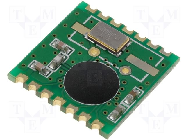

wie nennt man diese Technik / Bauform und wie wird das technisch gemacht
Sind das einfach durchgesägte galvanische Durchkontaktierungen ? Hat
jemand Erfahrung, bis auf welche Größe man das noch sinnvoll
herunterziehen kann ? Die auf dem Photo haben 2 mm Abstand.
Danke euch

Bei Ilfa nennen die sich kontaktierte Halbbohrung
s. Ilfa.de unter Design regeln Fräsen

Das sind einfach druchgefräßt Bohrlöcher, das Minimum gibt die Design
Rule
vor was machbar ist, das Fräßen ist kein Problem. Generell werden da
normale Bohrlöcher verwendet, und zwischen einem Nutzen und dem Nächsten
einfach ein Versatz gewählt, sodaß die 1mm Fräße (oder was man da wählt)
einfach durchfahren kann und man das Resultat zu bekommen, ohne daß man
vor dem Durchkontaktieren Ovatele Löcher fräßen müsste, denn das ist
teuer.
von Chris (Gast)
Es kann aber sein, daß der Leiterplattenhersteller sagt, er macht das
nicht,
oder auch einen Aufpreis verlangt, denn die Abnutzung der Fräßer ist
geringfügig höher.

"side plating" scheint wohl auch ein gaengiger Begriff dafuer zu sein.

Castle Walls

Ist die Metallisierung dann auch einfach nur galvanisch aufgebrachtes
Kupfer, das anschließend vergoldet wird?
> Es kann sein, daß der Leiterplattenhersteller sagt, er macht das nicht,
Dann kann man ihm mit einem Auftrag dazu zwingen...  ;-)
Denn er will sowas nicht machen, weil dabei u.U. hässliche feine
Kupferfasern hängen bleiben und Mikrokurzschlüsse verursachen können.
Und hinterher hat er das Generve mit "fehlerhaften" Platinen. Das will
er nicht.

Nein, meistens geht es um Bohrzeiten, Durchmesser des Fräsers, Drehzahl
sowie Abnutzung desselben. Auch ein Grund ist die Toleranz.
Fräsen für die Endbearbeitung Kontur haben eine Tolleranz von 0.2mm oder
auch mehr und Kugellager für radiale Kräfte, hingegen solche für
Bohrungen haben deutlich weniger und Kugellager für rein axiale
Beanspruchung.
Es kann durchaus sein, daß der Hersteller einfach das Equipment dafür
nicht
hat, oder die entsprechende Fräse/Drehzahl, um das zu machen.
Side Plating ist was anderes, da braucht es einen Fräsvorgang vor dem
Durchkontaktieren, normalerweise wird da nur gebohrt, und ist
normalerweise
auch teuerer.
