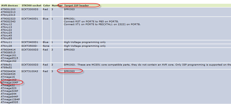

Guten Abend Ist es möglich einen Atmega164 mit dem STK500 zu programmieren? Was für Modifikationen sind nötig? Wenn nicht: Gibt es kostengünstige Programmer für die Controller? http://www.atmel.com/dyn/resources/prod_documents/8272S.pdf Würde mich über eine Antwort freuen. Freundliche Grüsse
Da der ATmega32 auf dem STK500 funktioniert und der Atmega164 mit diesem pinkompatibel ist, spricht für mich nichts dagegen, dass man diesen auch mit dem STK500 proggen kann.
Also für den ATmega 164 kann ich jetzt nicht im Detail sprechen. Aber ATMega controller kann man typischerweise mit ein paar Widerstände am Parallelport oder ein paar mehr diskrete Halbleiter an der seriellen Schnittstelle programmieren.
Laut Online Hilfe von AVRStudio geht in Sockel SPROG3 über ISP siehe Bild.
Danke für die zahlreichen Antworten War im Userguide vom STK500 nicht aufgelistet.
