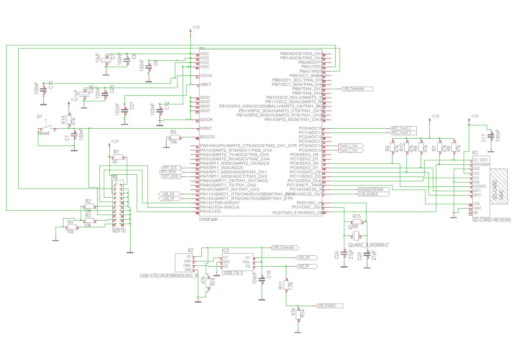

entwerfe grad ein Board mit dem STM32.
Zu Loggen von Daten möchte ich eine SD-Karte mit draufbingen. Also ein
Standard SD-Slot, kein micro-sd oder ähnliches.
Jetzt ist die Frage, welche Interface sollte man dafür verwenden, SPI
oder SDIO?
Viele Grüße,
Peter

von Peter W. (peterguy)
Gut zu wissen daß die SDIO Lösung zu funktionieren scheint.
@Thomas:
Kannst du deinen Schaltplan (bzw. ein Auszug davon) posten?
Grüße,
Peter

von Thomas B. (escamoteur)
Hier der Schaltplan.
von Lasse S. (cowz) Benutzerseite
Wow! Vielen, vielen Dank! Jetzt muss ich das nur noch bei mir zum
laufen bekommen :)
Nebenbei: Funktioniert die USB-Schaltung so? Die Olimexlösung ist ja
wesentlich komplizierter...
Lasse
Ha!
Ich hatte das Problem mit der SDIO-Ansteuerung hier ja vor einiger Zeit
schonmal angesprochen und bis dato nicht gelöst bekommen. Ausgelöst von
deinem Erfolgsbericht hab ich mich jetzt nochmal rangesetzt und war mir
sicher, dass der Fehler nicht in der Software lag. Mein Schaltplan war
auch genau wie deiner...
Bis auf...
Auf meinem Board (Olimex STM32-H103) waren auf einem Pin die LED und auf
einem anderen irgendein USB-Gedöns. Das habe ich jetzt entfernt (den
Jumper LED_E gekappt und R27 ausgelötet) und siehe da: Es funktioniert
Super, super, super :) Ich bin grad tierisch glücklich, dass es läuft :)
Danke schön! :)
Gn8,
Lasse
