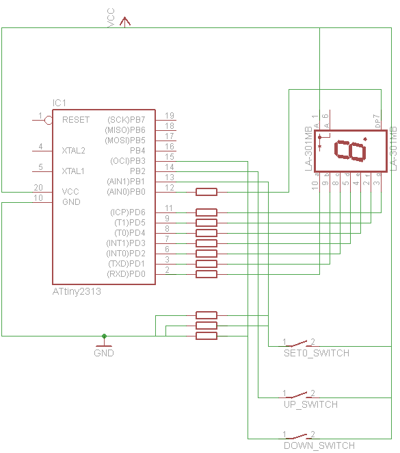

Hallo ich brauche hilfe, bin wirklich ein neuling auf diesem gebiet.
Ich würde gern einen ATTiny 2313 für die ganganzeige am motorrad
verwenden.
Ich habe einen ATTiny 2313 an diesen würde ich 2 schalter anbringen die
das hoch ,runter schlaten erkennen und einen schalter zum 0
Setzen,desweiteren soll eine 7 segment anzeige oder 8LED´s mit 220 Ohm
Wiederständen angebaut werden und alles mit 4x1,5(1,2)V battarien
versorgt werden.
Kann ich das alles einfach am µC anschließen also die 7 segmentanzeige
direkt am µC und die 8Led´s mit den 220 ohm wiederständen?
Mfg Ripper

von Michael (Gast)
Je Pin 40mA, insgesamt aber nicht mehr als 200mA laut Datenblatt.
Wenn Du also mit den Widerständen den Strom für eine LED auf 20mA
begrenzt, sollte das gehen. Mit 220 Ohm machst Du also nichts falsch.

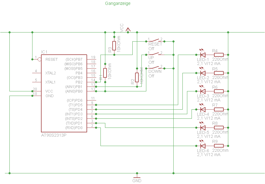

von Ripper121 (Gast)
Hier habe ich mal einen schaltplan gemacht die Led anzeige hat 220Ohm
wiederstände und die schalter 1KOhm gegen GND.
Kann ich das so machen oder geht das nicht?
von ripper121 (Gast)
Hier die neue version.
LED´s mit 220 Ohm Vorwiederstand.
Schalter mit 10KOhm pullupwiederstand.
Reset mit 10KOhm gegen VCC.
Ist das soweit alles richtig?
von Fabian (Gast)
Es fehlen Abblockkondensatoren an der Versorgungsspannung. Außerdem
fehlt der Isp
