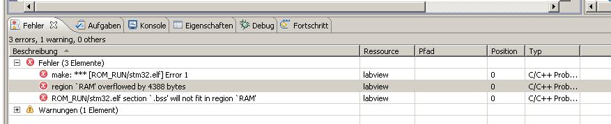

Für eine AD-Wandlung möchte ich mit meinem STM32-F103 den DMA Kanal
wählen. Das mein Bus zu langsam ist möchte ich Werte mit der höchsten
Abtastrate einlesen und in einem Feld hinterlegen. Das Feld welches ich
anlege und als Puffer übergebe kann jedoch nur 3000 Werte umfassen.
ansonsten kommt der im Anhang befindliche Fehler.
Mir würden 100000 oder 1 Mio Werte vorschweben. Das feld soll nach einer
Abtastung dann über den langsamen Bus übertragen werden.

Dir ist aber schon klar, dass dein Controller für 1 Mio Werte nicht
annähernd genug RAM drin hat? Du also bei dieser Verfahrensweise auf
externes RAM zurückgreifen musst.
von Mike R. (thesealion)
Du solltest dir mal überlegen, wie viel Speicher (RAM) dein Controller
hat, und wie viel du dann mit deiner Tabelle belegen willst.
Wenn ich hier sehe, das du 1.000.000 Werte a 4 Byte speichern willst,
dann gibt es keinen ST Controller, der das könnte.

Es gibt m.W. keinen Mikrocontoller mit 4MB internem RAM. Also ist
externes RAM unvermeidlich. Und dann wär's besser, einen Controller zu
verwenden, der bei externem RAM und DMA nicht über die eigenen Füsse
stolpert.
Alternativ kann man versuchen, das interne RAM als FIFO-Puffer zu
verwenden, d.h. die Daten noch in der Samplephase auch wieder
loszuwerden, nicht erst komplett zu puffern.
