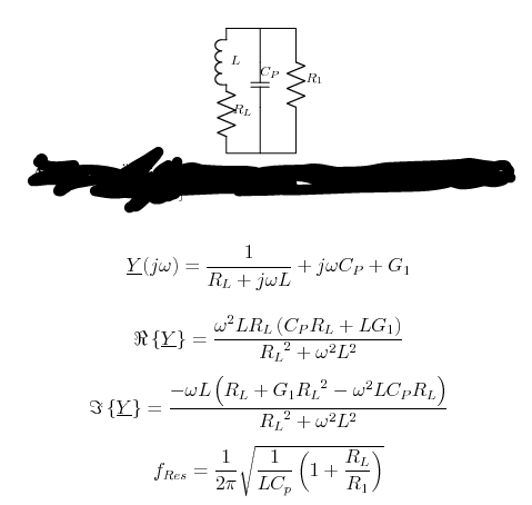

ich grübel gerade über ein Poblem. Ich erhöhe die Belastung auf einen
RLC-Parallelschwingkreis. Die Tendenz meiner Formel lautet:
Belastung steigt -> Resoanzfrequnez wird größer (bis ca. 3%)
Wenn ich den Spass vermesse, geschieht genau das Gegenteil.:
Belastung steigt -> Resoanzfrequenz fällt
Wie ist im allgemeinen das Verhalten der Resoanzfrequenz, wenn die
Belastung (also Güte fällt) erhöht wird?
Was ist flasch? Meine Theorie, oder meine Messweise?

von schwinger (Gast)
Angehangen die Formel.
-ohmscher Verlustiwderstand vom Kondensator habe ich unterschlagen
Im=0 gesetzt und Resoanzfrequenz habe ich erhalten.
Bei mir steigt die REsoanzfrequenz bei steigender Belastung. Ich denke
meine Theorie ist richtig.
mfg

von Nils (Gast)
@schwinger:
Wenn Du schreibst, dass die ohmsche Belastung steigt, ist doch die
Belastung am gesamten Parallelkreis gemeint, oder?
In Deiner Rechung also R1.
Steigt R1, so sinkt die die Frequenz reziprok mit der Wurzel von R1 -
und so soll es sein:
Ein ohmscher Widerstand vermindert das Schwingungsvermögen des Kreis und
führt so zu einer Minderung der Frequenz.
Krasser gesagt - Belastung = Güteverlust führt dazu, dass der
Schwingkreis von seinem ursprünglichen Wissen um seine Frequenz ablassen
muss und daher - Entropiemäßig gesehen - seine Frequenz erniedrigen
muss.
Oder verstehe ich Dich falsch und Du siehst RL als Last an?

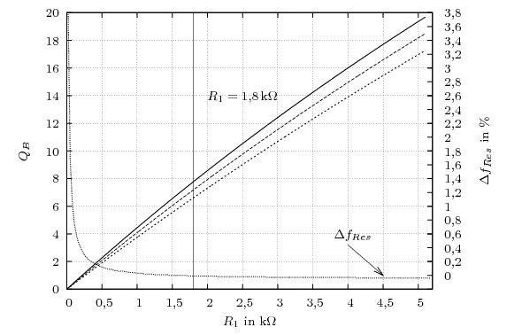

Danke euch beiden.
Ja R1 ist meine Belastung. Okok, ich muss das nochmal präzisieren. Mein
Ausgangspunkt ist eine Last von R1=1,8KOhm. Wenn ich, von diesen
Widerstandswert  aus, die Belastung erhöhe, dann steigt die
Resonanzfrequenz.
 s.Anhang
@Nils: Deine Aussage, mein Widerstandwert R1 steigt?:
"Steigt R1, so sinkt die die Frequenz reziprok mit der Wurzel von R1 -
führt so zu einer Minderung der Frequenz."
bezieht sich aber darauf, dass ich die Belastung erhöhe.
Ich denke, Shreklicher hat da mit der Praxis recht.
"Oder auch irgend etwas beim Generator: Uo, Ri oder spektrale Reinheit,
wenn er mehr Leistung an einen undefinierten Abschluss liefern muss."
Das sehe ich auch so, mein Generator bricht einfach zusammen.
Vielen Dank, das war mein letztes kleines Problem in meiner DA.
